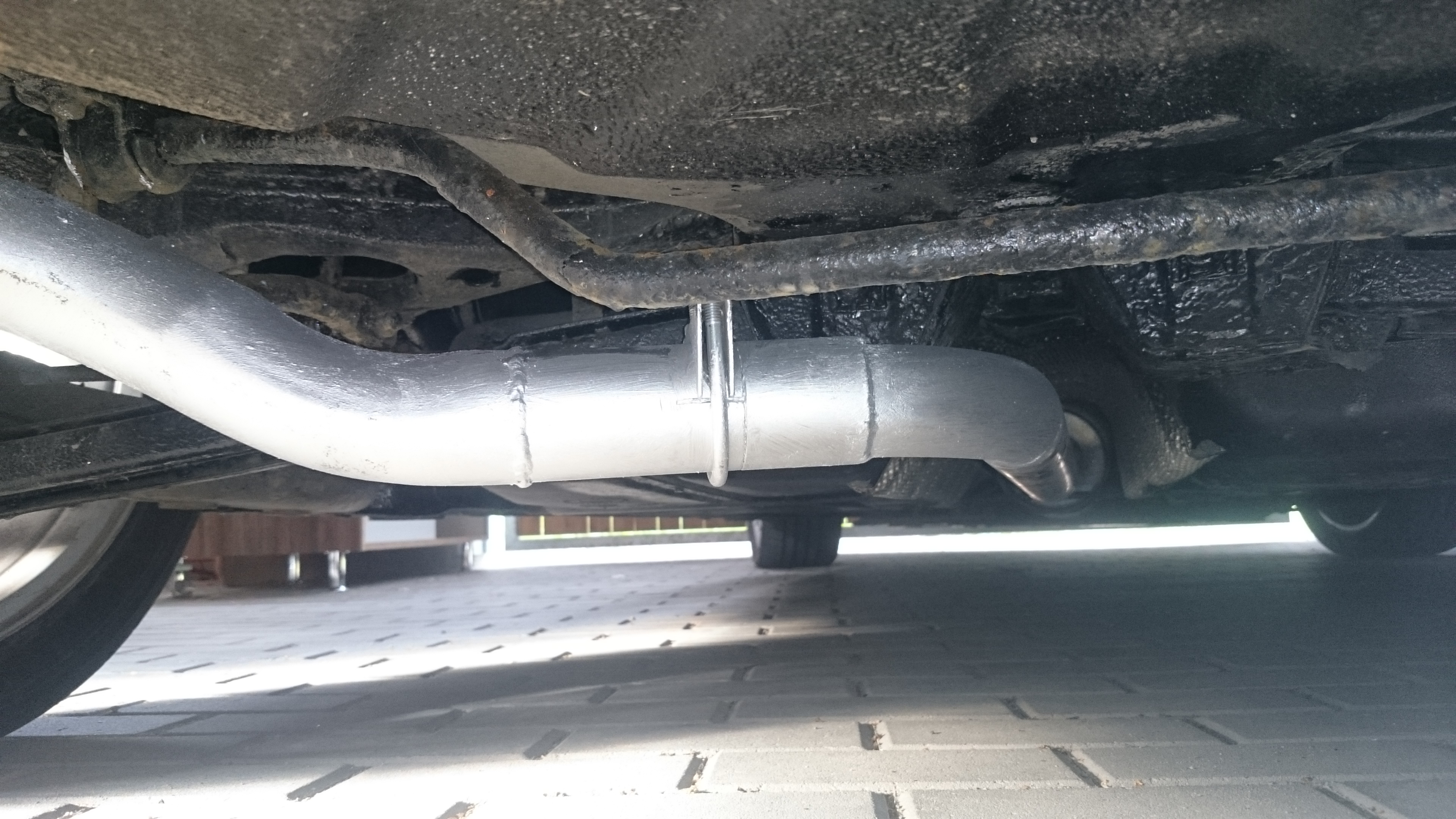

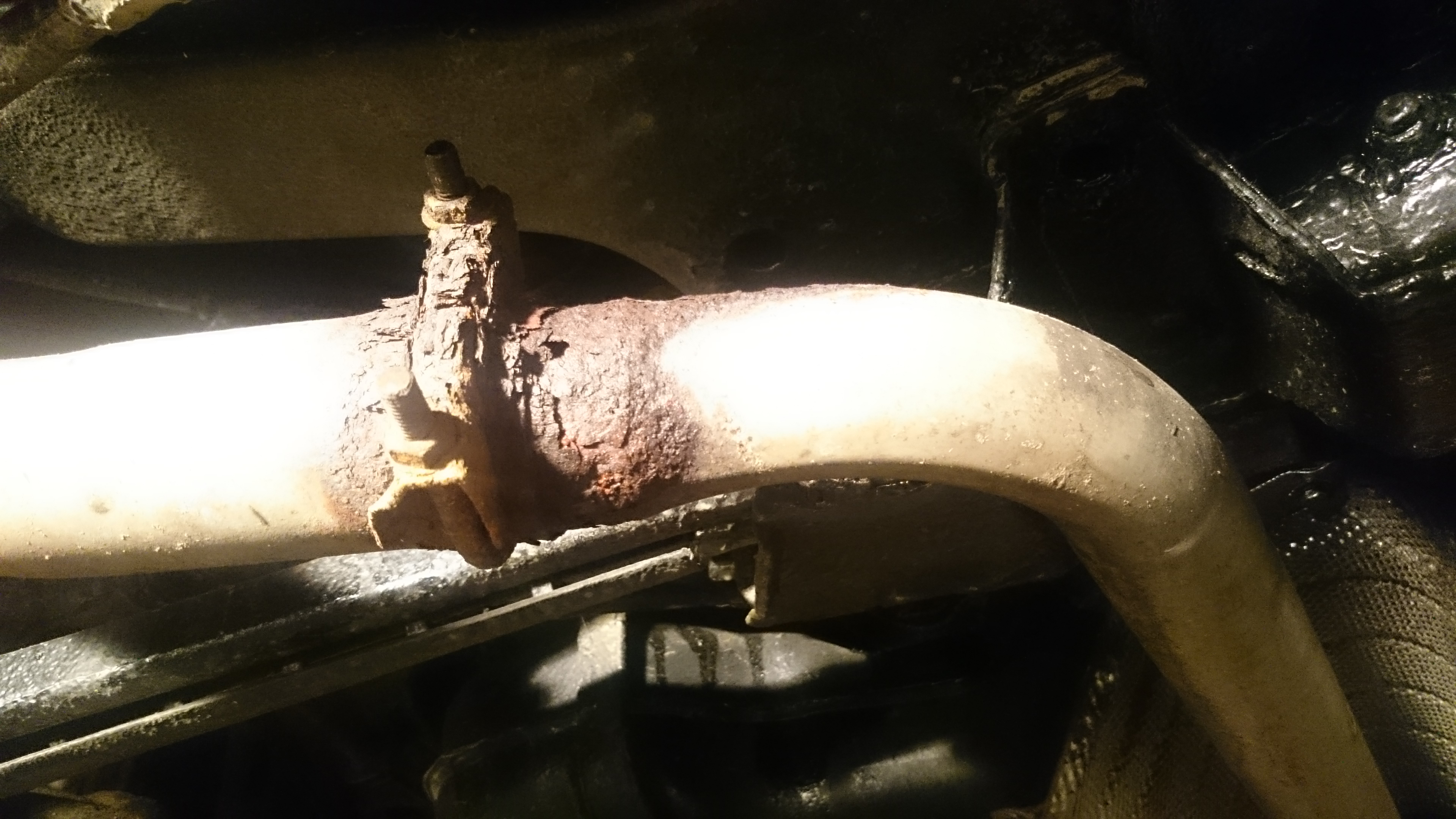

Nemilá změna zvuku oznámila díru někde ve výfukové soustavě - 5dní před odjezdem na dovolenou
Hodně exponované místo zřejmě, jediné v tomto stavu, jinak je vše jako nové.

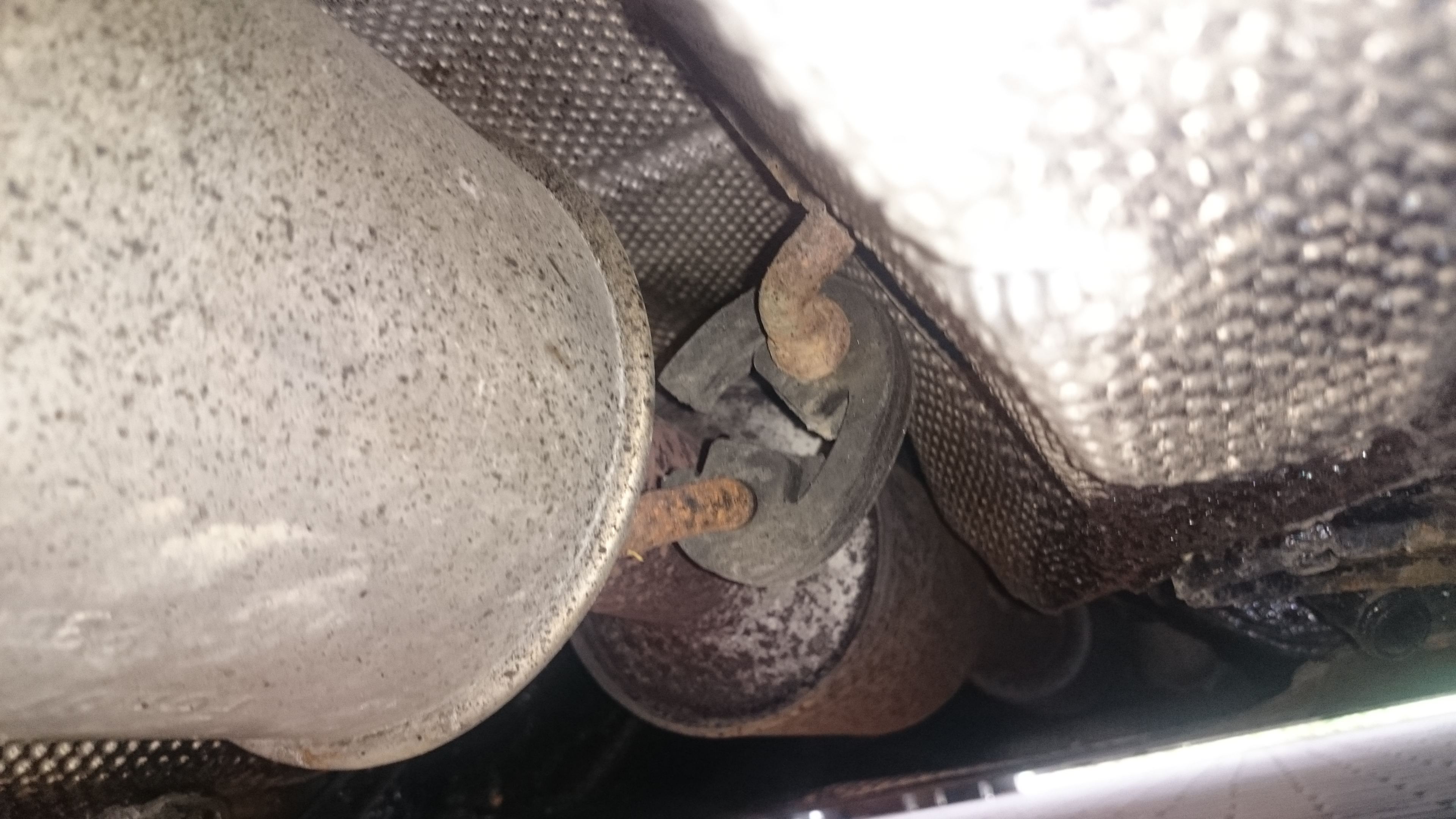

A zase další pryžový závěs (Trundo, fakt na kterékoliv své auto jsem se podíval odspodu, tak byla min. jedna utržená). Měním je za gumy pro LR tak uvidím životnost, možná že ty utržené jsou jakési noname

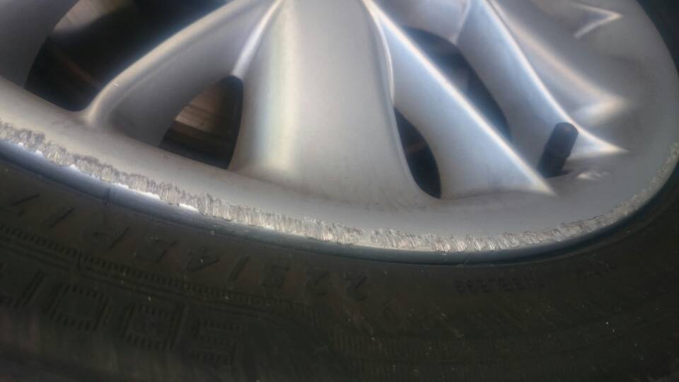

Na výletě do Budapešti utrpěl disk šrámy, jak jsem byl tak šťastný z ideálního parkování v centru, tak jsem nedal pozor na obrubník.
(pneu co tomu má zabránit nepomohla).

No jo, občas se holt zadaří ... já jsem renovoval před letní sezonou svoje alu 18" na ZT, tak jsem zvědavý, jak dlouho mi vydrží nepokřtěné...
