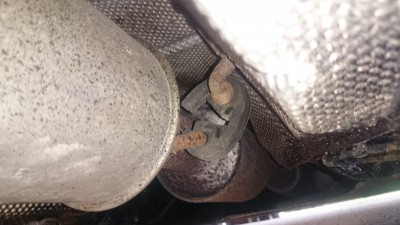

No, vzhledem k tomu, že je to takto dole na neviditelném místě, tak bych se nebál to zapravit tavnou pistolí. Aspoň než seženeš jiný box ;-)
kptHergot
Příspěvky: 297
Bydliště: Frýdek Místek
Re: Rover 75 2.0 V6 Connoisseur, 2000, Onnyyy
Příspěvek od kptHergot » sob dub 30, 2016 12:41
a co tomu pomůže tavná pistole??? na funkci to nemá vliv, je to před filtrem a ke všemu díra dosedá na gumu ve které box drží . . . já bych se na to vykašlal, pokud majitel mermomocí netrvá na nepoškozené škátuli pro dobrý pocit dokonalého auta :wink: car::

Vím, že na funkci to vliv nemá, ani mermomocí to měnit nemusím, ale kdyby byl jiný, klidně ho vyměním [WINKING FACE]

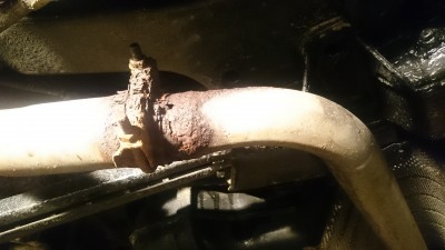

Nemilá změna zvuku oznámila díru někde ve výfukové soustavě - 5dní před odjezdem na dovolenou vzek: Hodně exponované místo zřejmě, jediné v tomto stavu, jinak je vše jako nové.
A zase další pryžový závěs (Trundo, fakt na kterékoliv své auto jsem se podíval odspodu, tak byla min. jedna utržená). Měním je za gumy pro LR tak uvidím životnost, možná že ty utržené jsou jakési noname

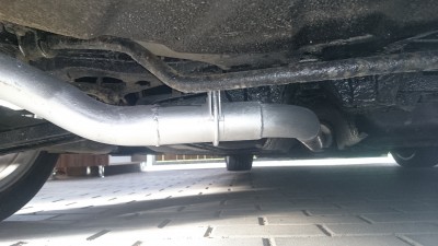

PO...
Příspěvky: 18129
Příspěvek od Trunda » stř črc 20, 2016 20:36
Krása ;-)

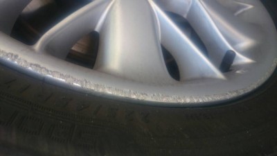

Na výletě do Budapešti utrpěl disk šrámy, jak jsem byl tak šťastný z ideálního parkování v centru, tak jsem nedal pozor na obrubník.
(pneu co tomu má zabránit nepomohla).

No jo, občas se holt zadaří ... já jsem renovoval před letní sezonou svoje alu 18" na ZT, tak jsem zvědavý, jak dlouho mi vydrží nepokřtěné...
