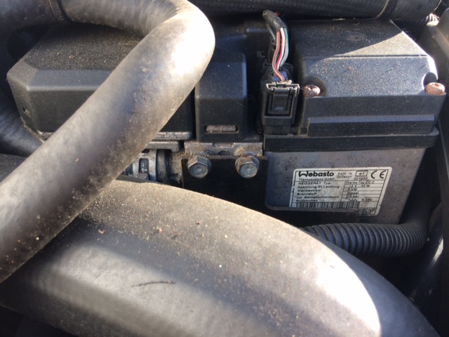

přesedlal jsem ze sedanu na tourera, protože již nebudeme 2, ale 3 a bude potřeba ekonomičtější a pohodlné svezení s možností vozit kočárek a další drobnosti. Zakarův tourer je moc pohodlný kousek. Na rozdíl od sedana je toto spíše rozvážná jízda postaršího aristokrata, kterého nic nerozhodí. Moc si s ním jízdu užívám. Dnes jsem objevil, že má Webasto. Dálkový ovladač na přístrojovce není. Poradil by mi někdo jak zjistit jestli je funkční či nějaké bližší info, kde případně zajistit servis a přibližnou cenu? Netřeba dodávat, že drahé polovičce bych tím udělal nesmírnou radost :-).
díky moc za jakoukoliv informaci.

Ještě foto:

taky Tourer, taky máme Webasto - pokud vím, spíná samočinně při určitých teplotách (nižších než...?). Více informací včetně nástřelu ceny bys určitě dostal od Mirdy, u nás zatím dostupnými financemi látáme věci, které zalátány být musí :)

Webasto existovalo v několika provedeních. Pokud nemáš nikde v interiéru (typicky v přední loketní opěrce mezi sedadly) ovladač webasta, tak se nejspíš jedná o to základní, které se spíná samo při teplotě pod 5°C, jak naznačil předřečník. U ostatních šlo nastavovat čas, kdy se má webasto spínat, aby předehřálo chladicí kapalinu. Nejvíce sofistikovaná varianta pak měla dokonce GSM modul a pak se dalo webasto spustit z mobilu třeba 15 min před plánovaným odjezdem.

Rozumim, já si už myslel, že někde seženu ovladač a že to bude ta nejlepší vymazlena varianta přes mobil. Můj známý v UK to právě má. Tak nic, škoda.. Takže webasto bylo standard ve všech dieslech a jen šlo o to jaké bylo?
Tak to mám asi smůlu s nějaký upgradem. Evidentně mám tu základní verzi, v loketní opěrce nic není.
Zkusím se zeptat Mirdy na možnost upgradu jestli to zná.

Webasto mají snad všechny dieselové R75 před faceliftem, tak soudím, že bylo standard. Po faceliftu už ho mají jen některé, stalo se příplatkovou výbavou. Všechna webasta jsou jednoho typu, liší se jen způsoby ovládání. Tzn. pokud tam nemáš dálkové ovládání, lze ho dokoupit a namontovat.

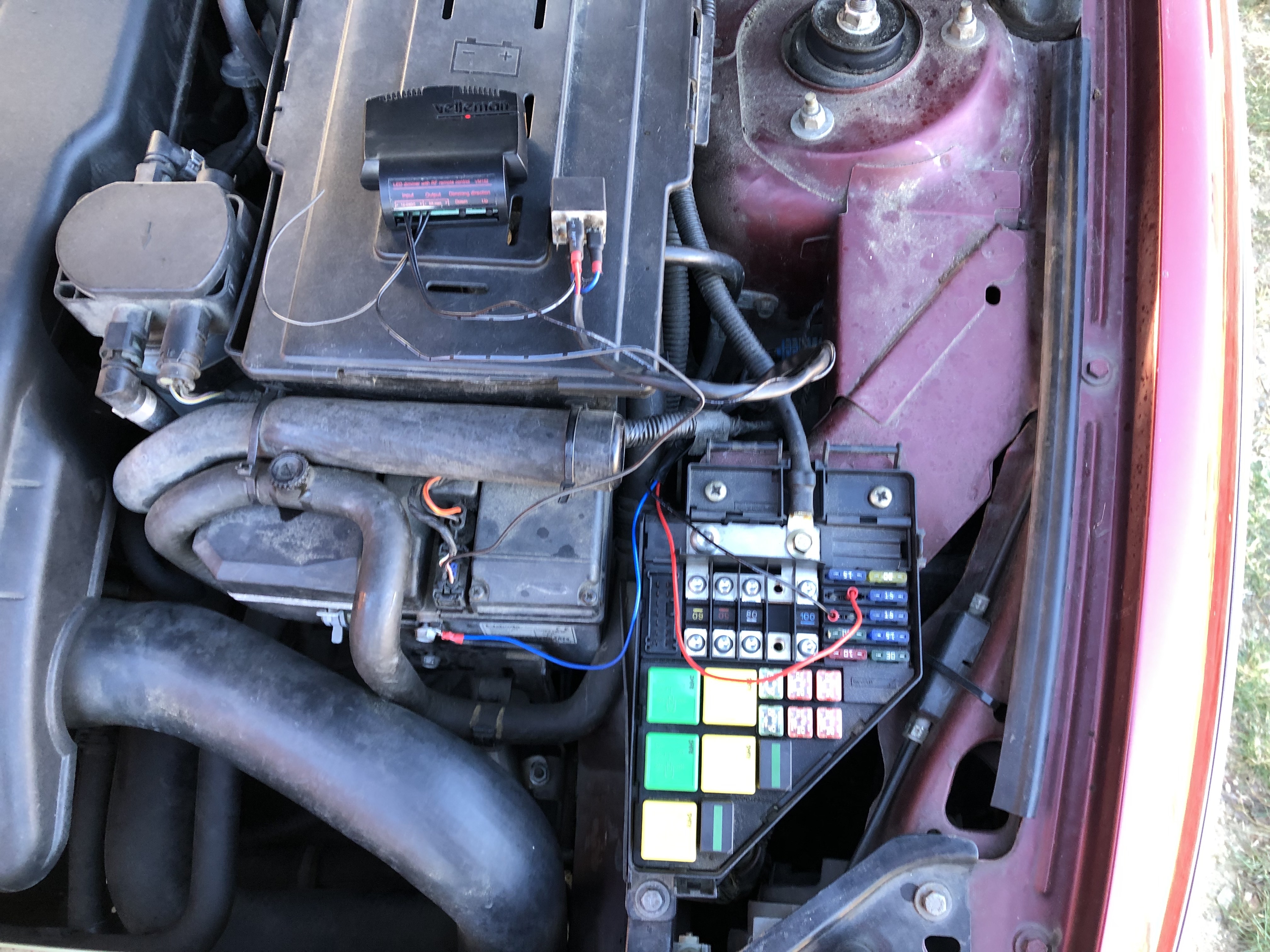

Tak když tady řešíte Websto, tak jsem se do něj taky pustil. Má ho Lenka v 75, je to základ bez dálky nebo programování, tak jsem na něj dobastlil dálkový ovládání, aby se dalo zapnout před odjezdem. Je to udělaný ovládáním a přijímačem kterej jsem našel doma (původně na ledkový osvětlení - je tam provizorně, mám objednaný jiný) a vypnutí je vyřešený relátkem přes rozpínací kontakt, kterej po zapnutí klíčku odpojí dodělanej přijímač a Webasto si pak jede podle potřeby auta.
Tohle bych taky potřeboval
