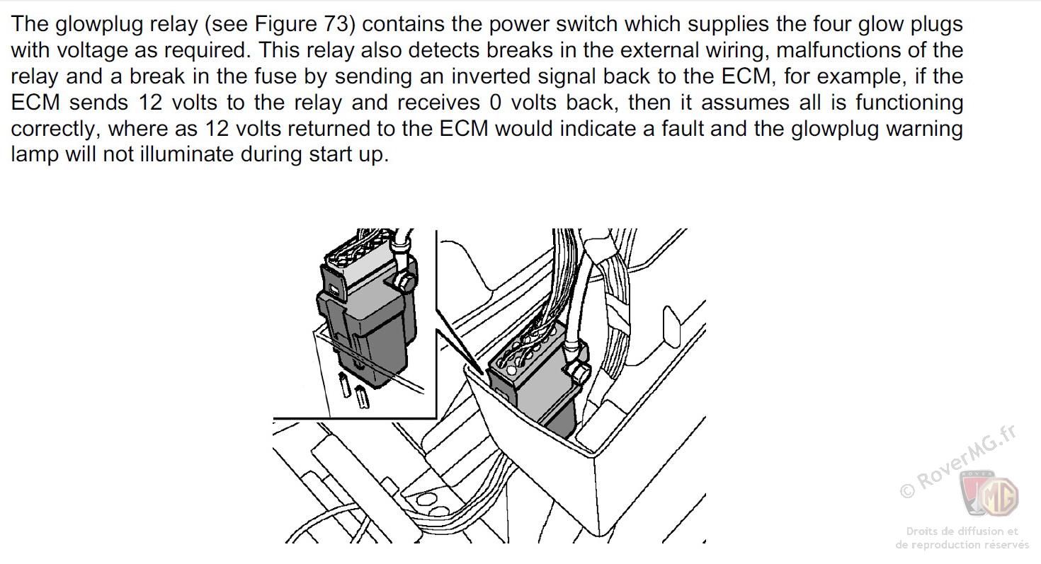

Re: Relé žhavení
Podle tohoto obrázku by mělo být někde u pylového filtru a řídící jednotky. Ale nevím to určitě.
Rover 416 . Rover 75 2.0 CDT

Re: Relé žhavení
Díky za odpověď kouknu na to.
