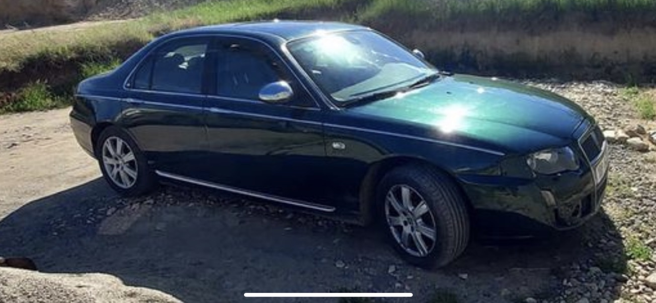

Tohle auto se objevilo v inzerátu někdy najaře, na fotkách vypadalo dobře, ale cena byla 50 táců, tak jsem to neřešil, přece žádný další auto nepotřebujem.
Pak se inzerát objevil znovu s tím, že auto je na opravu a bez ceny. Ze zvědavosti jsem napsal majiteli a cena k jednání byla 40. Tahal jsem z něj info, lezlo to z něj jak z chlupatý deky. Napsal jsem dotaz na tři věci, odpověděl na jednu... podle popisu mělo mít oloupanej krycí lak na střeše a kapotě, prasklý přední sklo, vyklepaný spodní rameno, propadlou technickou, nejde klima a tempomat. Podle jeho popisu to mělo bejt 100 Anniversary, ale nikde není nic očíslovanýho...
Po dvou tejdnech napsal, že do konce září musí auto pryč, aby nemusel platit pojistku, a že 25. Jenže auto je ve Znojmě, což je 350 km, moc se mi tam nechtělo. Zmínil jsem se kolegovi z práce, a že tam prej druhej den jedeme... Tak jsem se s ním domluvil, že nechá udělat STK.

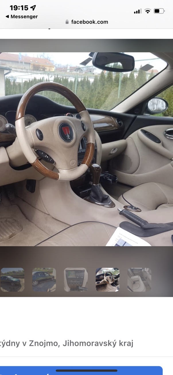

Fotky z inzerátu:
Tak jsme ráno vyrazili, sešli jsme se před STK.
Z venku jsem zázrak nečekal, ale podle něj oloupaný lak byly ve skutečnosti dvě odprejskliny od kamínku na kapotě, kde se loupnul lak tak 4 mm a jeden puchejř tak 1 cm v průměru. Semtam ťukanec na dveřích a něco na náraznících z parkoviště, ale nic brutálního. Přecejen 17 let a 240tkm...

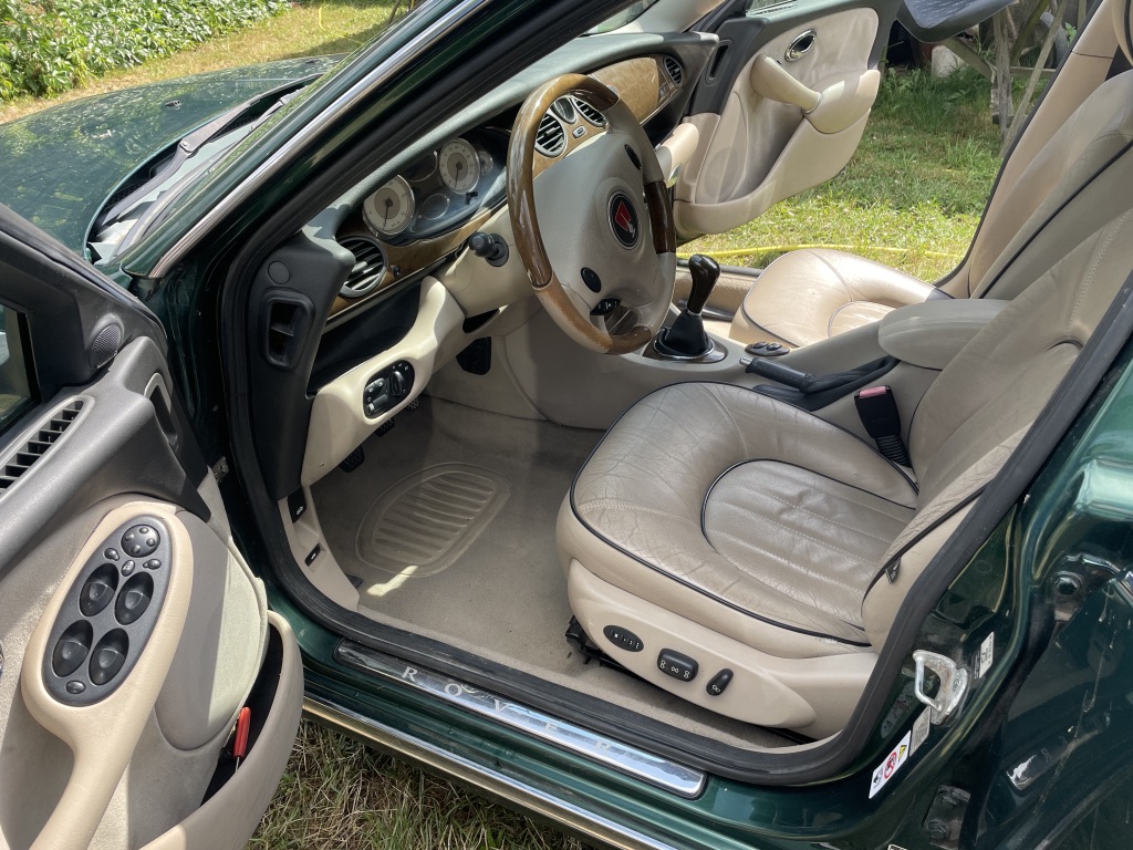

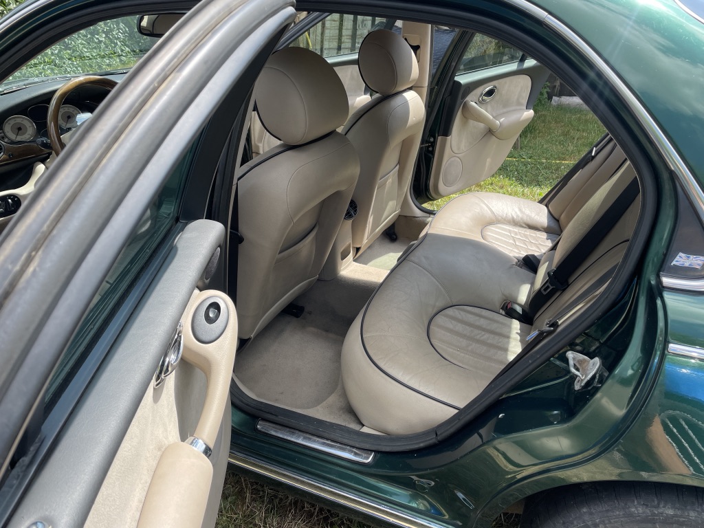

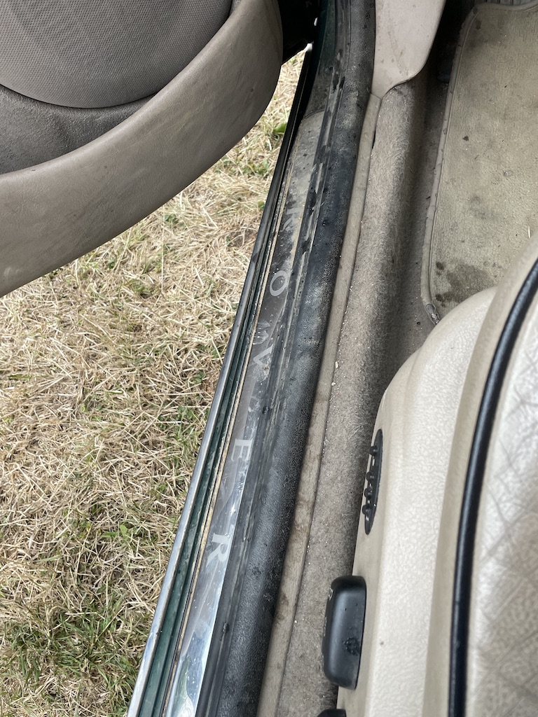

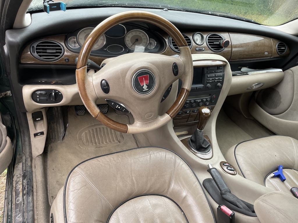

Ale když jsem otevřel auto, myslel jsem, že mně omejou. V první chvíli jsem vážně uvažoval o tom, že pojedem domů bez něj:
V inzerátu krásněj světlej interiér, volant jako novej, ve skutečnosti kentus, zašlej volant orvanej jak samice, fakt se mi z toho neudělalo dobře. Když jsem se ho ptal, proč má v inzerátu fotky z jinýho auta, nedovedl to vysvětlit a jen krčil ramenama.

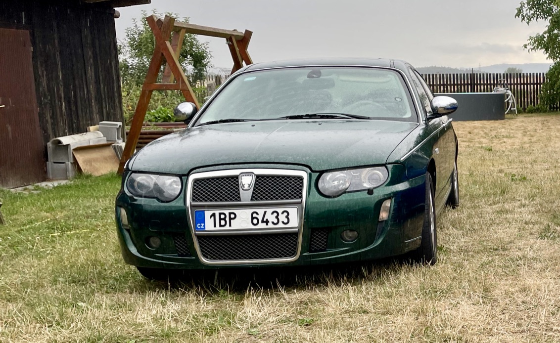

Krasavice je doma, Anniversary to není, ale je v tý barvě a hlavně s prémiovým nárazníkem, takže za ty prachy jsem spokojenej, teď začne servis a údržba... Jo a je v plný výbavě, včetně funkčních mávacích zrzátek, jediný co není, je bufík na dálku, je tam klasicekej.

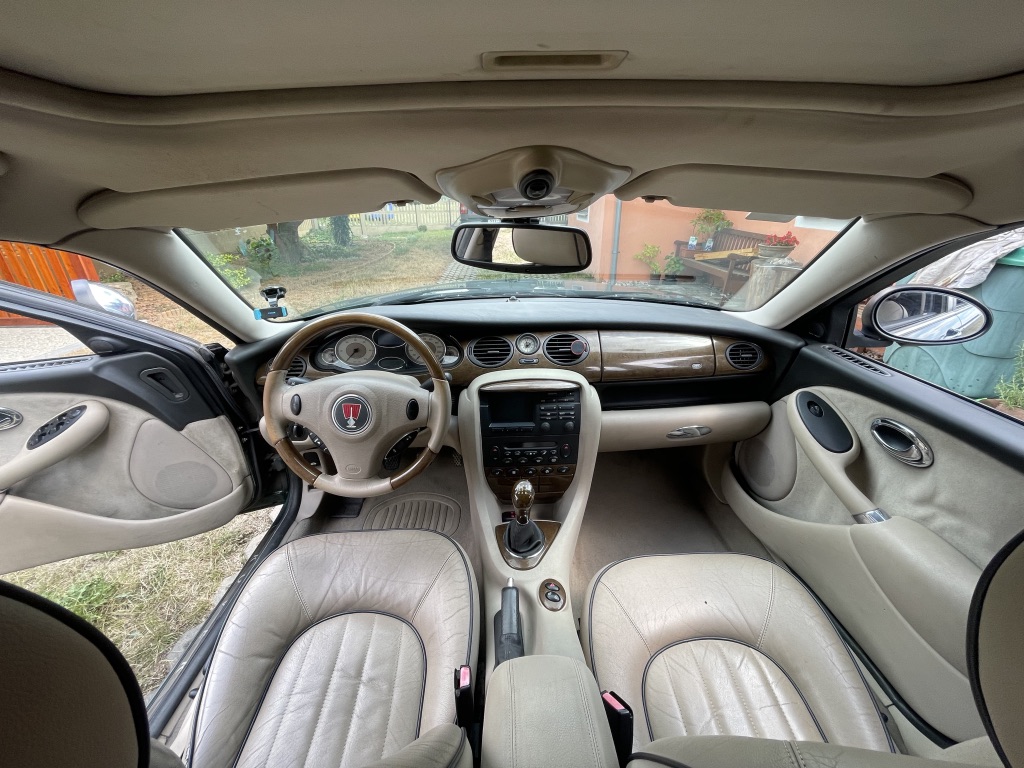

Dneska jsem pokračoval v debordelizaci auta. Vnitřek jakžtakž vypucovanej, ještě je semtam flek na stropě a v levým zadním rohu začíná stropnice padat.
Protáh jsem to myčkou, lak docela jde, občas nějakej ťukanec, ale nic horšího než další dvě auta. Přeleštění mu taky neuškodí.
Přední nárazník bude chtít trochu dopasovat.

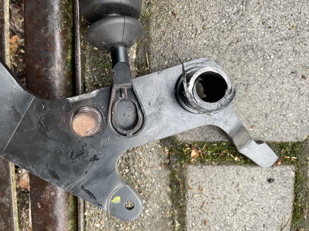

Spojkovej pedál měl vůli jak prase, do strany kvrdlal tak 5 cm a při vracení nechtěl až nahoru. Vyndal jsem z dárce, pro jistotu i s nádržkou. Nakonec se ukázalo, že plastový pouzdro na hřídeli pedálu byla úplně vymletý, nevěřil bych že milimetr materiálu udělá na jeho konci takovej krok. A očko pístku na pumpě bylo taky pěkně vymletý, takže se pedál musel sešlápnout až nadoraz na podlahu, aby šlo zařadit... Až z toho byla ohnutej ten plech, na kterej se nasazuje na pedál guma. Pumpičku jsem vyměnil, jde jednoduše vyndat z nádobky i na autě, aniž by vytekla kapalina. Samozřejmě jsem ji doplnil.

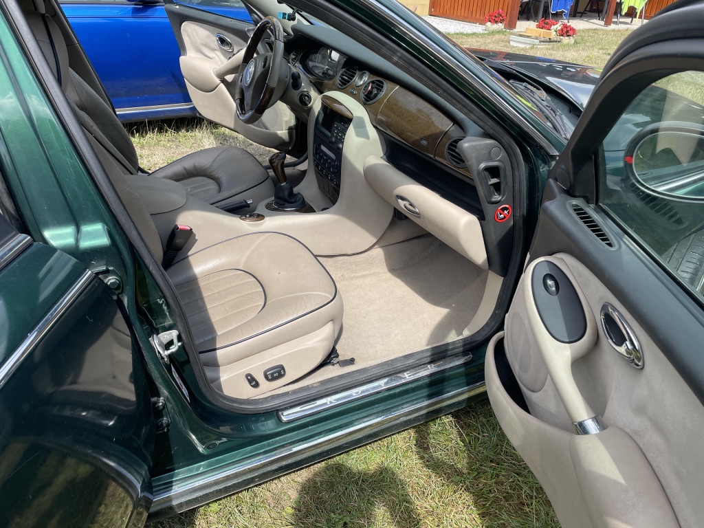

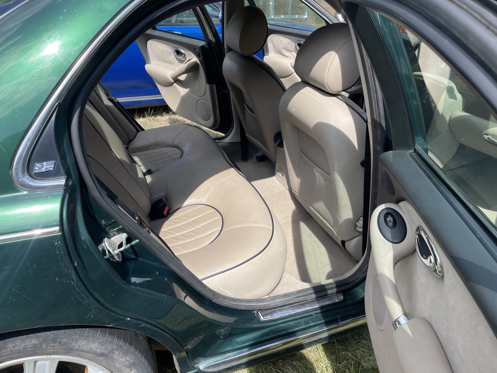

Jinak výsledek dvoudenního pucování. Ještě zkusím něco lepšího na kůži sedaček, boční díly z měkčí kůže šly vypucovat krásně, vršky už hůř, ale stejně to prokouklo. A musím nějakým tepovačem udělat vyndávací koberečky, jsou příšerný...
Jo a u šíbru při otevírání s ním nejezdí ten vnitřní dekl, budu se s tím muset nějak poprat.

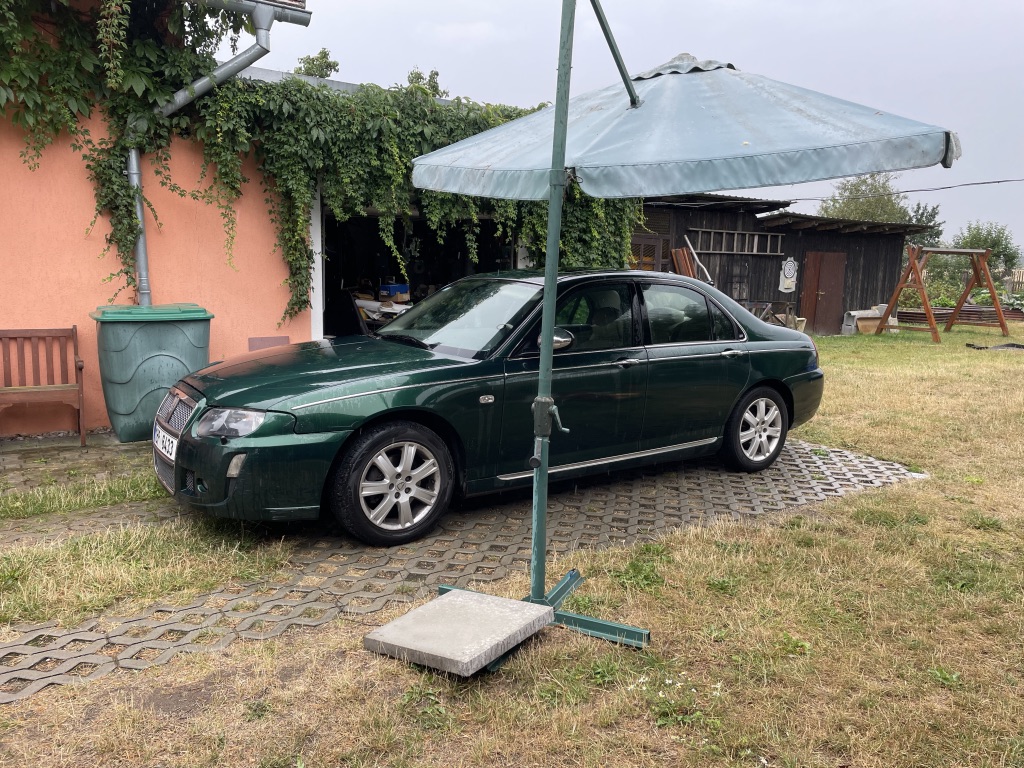

A včera pršelo, ale to mně přece neodradí... aspoň má to paraple nějaký využití, stejně tam jen bydlela havěť

No tedy u faceliftu už ta kůže byla horší kvality, ale tu toto v jak jetým stavu to je i vzadu, kurnik, to vypadá, jak kdyby to mělo najetých milion kilometrů jako autobus.... co říkají kilometry přes Toafa na různých jednotkách?
Ty boční čalounění taky ekl.... no.... na tom světlém interiéru je to strašně nedůstojné, když je to tak zašlé a bez přečalounění bych to já tedy nesnesl.
Taky škoda, že to není automat.
Jak je na tom se zatejkáním? Šíbr, to bych odhadoval i podle toho interiéru, že to byl průtokáč... co vlhkost v koberci? Koukni pod koberec v jakém stavu tam jsou u šoféra zemnící body....
Jako jestli to není hnilé na prazích a lemech a neteklo do toho, tak se s tím ještě dá nějaká paráda udělat.

Čalounění ve dveřích je zvláštní - není to taková jemná látka, jako v ostatních našich autech, je taková hrubá, vypadá jak zežmolkovatělá, ale je to po celý ploše... vypadá to jak froté ručník...
