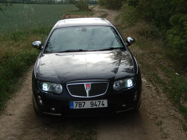

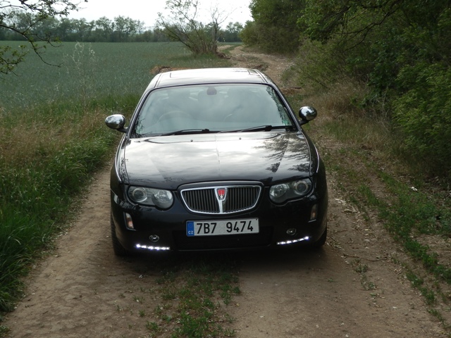

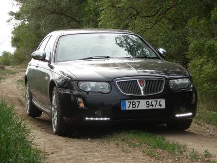

Hery
Příspěvky: 94
Registrován: pát čer 04, 2010 1:23
Bydliště: Popice
Re: Světla pro denní svícení
Příspěvek od Hery » čtv kvě 17, 2012 16:13
Rover 75 1,8 2004
Příspěvek od Trunda » čtv kvě 17, 2012 16:17
Ac jsem zaprisahly odpurce dodelavanych svetel pro denni sviceni, musim uznat, ze u faceliftovane petasedmy to nevypada veru zle... u stareho modelu bych to ale nesnesl... ;-)
mara00
Příspěvky: 562
Registrován: čtv srp 20, 2009 19:41
Bydliště: Svitavy
Příspěvek od mara00 » čtv kvě 17, 2012 16:20
jj tady to celkem sedi ....:) pekny ...
