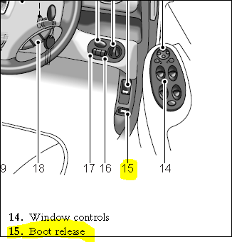

Zdravím všechny, ve fází seznamování se s Tourerem jsem našel další maličkost, která by mne zajímala:
Jedná se o "páčku pro uvolnění víka zavazadlového prostoru" nacházející se v kabině pod páčkou pro uvolnění víka motoru (viz obrázek):
Můj dotaz zní takto:
Je toto tlačítko i v Toureru, nebo jen pro vybrané verze výbavy? Já ho totiž v autíčku nemám, ale je tam zaslepené tak, že to vypadá, jakoby tam třeba kdysi bylo...
Jak to tedy je?

na toureru neni mas ho prece vzadu coz myslim sedan nema..

Tak takhle to je, mně trochu zmátla nabídka na ebayi:
zadáte-li "rover 75 tourer boot release" vyjede vám nabídka tlačítek, která jsou kompatibilní s Rover 75 Tourer (např. http://www.ebay.co.uk/itm/ROVER-75-MG-Z ... 3f1915d36d)
Asi je to kompatibilní jen ve smyslu "můžete si tam to tlačítko dát"

To tlacitko tam naozaj je (aspon u mna) nie je na nom ikona a nevedu ku nemu ziadne kable, asi sa im nechcelo vyrabat zaslepku tak tam dali cele tlacitko.

No, my máme sice záslepku, ale vypadá dost chatrně. Kdybych na ni trošku přitlačil prstem, tak určitě vypadne. Ale je pravda, že pod ní jsem se nedíval, chtěl jsem si to zatím jen zchecknout. Ale díky moc za odpovědi.
Není možné, že tam ty kabely někde přece jen jsou schované? (A nedám si pokoj a nedám :-D )

i kdyz tam ten kabel najdes tak beztak ti to nic nepomuze tourer ma jiny zamek kufru nez sedan ,muzes si tam dat tlacitko a jen tak mackat pro radost ze ho tam mas :-D

Lenham odpověděl dobře jen na 50 procent. Tourer má jinej zámek než sedan (má dokonce dva, jeden ve dveřích jeden v okýnku)ale tlačítko tam mít může a je rozhodně funkční. Tedy alespoň to moje. Horní mechanická páčka otvírá předek, spodní elektronické tlačítko otvírá celý pátý dveře. Otázka je jestli to je výhoda. Já to nepoužívám, protože se mi nechce zohýbat(a nemá to podle mě význam, kdyby aspoň fungovalo v situaci kdy je odemčeno jen u řidiče, ale bohužel funguje jen když je otevřený celý auto - i když možná tohle šlo programovat a paní přede mnou si to vybrala takhle). navíc několikrát už se mi stalo že jsem do něj při nasedání omylem kopl a otevřel kufr(což lenocha jako jsem já nasere).
Až se někdy dostanu na sraz tak klidně předvedu, ale funkční to doopravdy je. Ta ženská co měla mýho Tourerka přede mnou si tam všecky tyhle fičurinky nechala asi doinstalovat.

Ano je to tak dnes jsem na vrakacu potkal 75 tourer a to tlacitko tam bylo takze asi priplatkova vybava CDD
