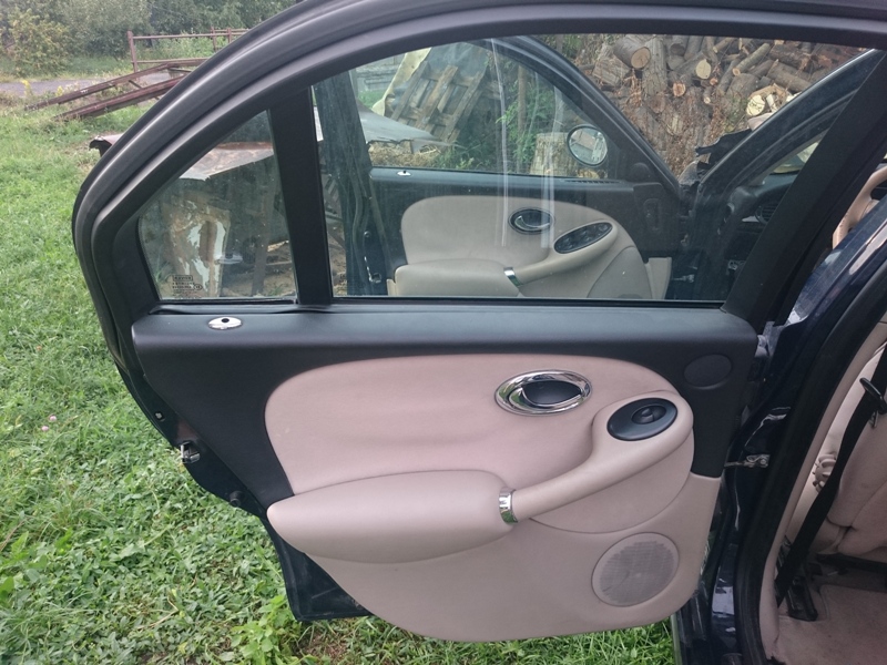

prosím o radu, ako rozmontujem všetky dvere? ked všetko rozmontujem vždy ich drží pod tapacírou v strede nejaký šrób alebo niečo podobné vie mi niekto proadiť ako dám dole tie tapacíri alebo ako sa to volá čo je na fotke aby som nič neporušil ? potrebujem len niečo z nich vymontovať a som bezradný

možná to řeknu asi špatně/nepřesně, ale ten středový šroub je pod černou krytkou/čepičkou za páčkou otvírání dveří.
Po vysunutí ven se celý panel ještě musí asi zvednout nahoru.

kraje tahat k sodě a navrch. vzadu drzi jeden bazmek a vpředu dva. Zpetna montaz je jinak..na to uz prijdes

Jestli si to dobře vybavuju (rozebíral jsem to někdy před půl rokem), tak pod loketní opěrkou (madlem) je nějakej plastovej bazmek, kterej drží tapec, abys ho neurval když třískneš dveřma.
Takže jak píše Pítrs, v misce kliky dveří je šroub, myslím že i ta miska se musí nějak vysunout z pozice, aby zůstala viset na táhlu, to jde pak lehce vyháknout.
A jak píše Roverix - po obvodu tapecu jsou trny, který musíš směrem k sobě uvolnit a pak celej tapec kvůli těm bazmekům pod madlem výškubnout směrem nahoru, někdy je to docela násilí...
