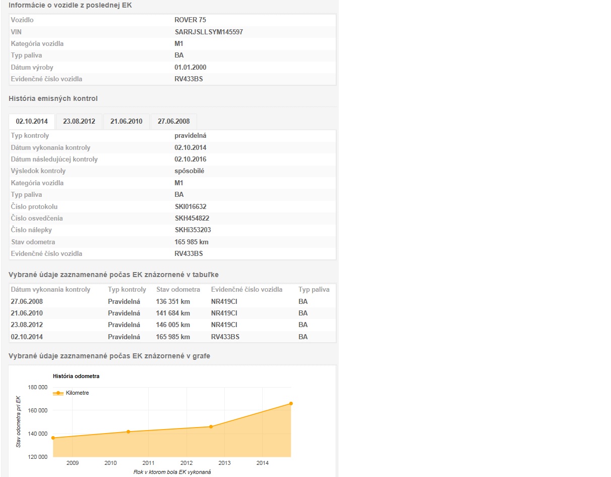

Páni, vidím, že sa to tu nejak rozbehlo
Díky za všetky rady a doporučenia.
Prikladám VIN: SARRJSLLSYM145597
Ináč doteraz som sedem rokov jazdil Omegou.

Tak jak jsem říkal, je to ještě kousek z Cowley.... v databázi aut vyrobených v Longbridge tenhle kousek ještě není. I podle VINu to tak je a je to modelový rok 2000. Takže vyrobený těsně před přesunem výroby do Longbridge.... a vybavení Club & Club SE (“Comfort” TL4)
