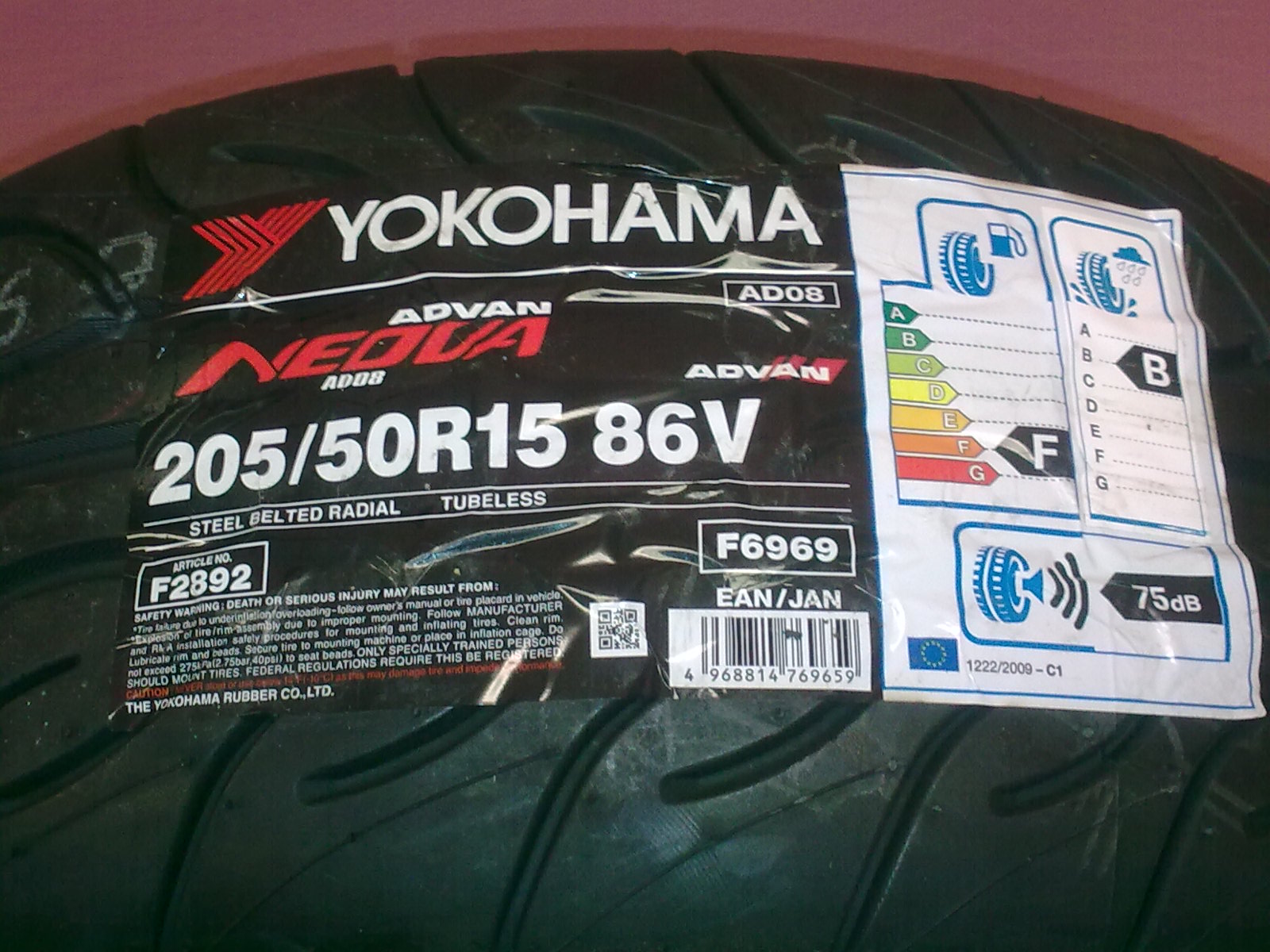

Jelikož jsem chtěl mít jistotu s pořízením letních pneu,protože příští rok může být cena i nabídka všelijaká, tak jsem si dnes dovezl tohle:
Re: Jaké pneu na mé kupéčko ?
Příspěvek od Trunda » stř pro 18, 2013 15:55
Ho hóóó :-) ..... tak to bude paráda.... budeš ty naše polňačky kropit ostošest ;-) ..... a tak že by jsi se vypravil do Mejta? ;-)

Příspěvek od J0hny » stř pro 18, 2013 18:14
Krááááásááá, na tom se bude jezdit samo :lol:
Yokoše bych taky bral, ale finance nejsou vzek: ml:
Příspěvek od Karel825 » čtv pro 19, 2013 7:23
No to doufám, reference na tyto gumy jsou dobré.
