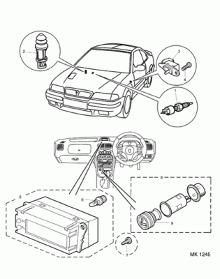

Měl jsem problém s rozhýbáním čidla ve dveřích spolujezdce, nerožínalo mi vnitřní osvětlení, ale to jsem rozchodil, u kufru mi kontrolka při zavření normálně zhasne, ale v prostoru motoru nemám žádné čidlo. Vím, že u LR byl takový malý černý hříbek a tady nic takového nemám jen dva gumové dorazy viz foto, ale od těch nevedou žádné dráty. Zkusím najít nějaké fotky z netu. zatím díky

Tak si myslím, že už mám jasno! Podle obrázku mi tam chybí díl označený č.2
a je možné že podle palubky se dával až do modelů 96+

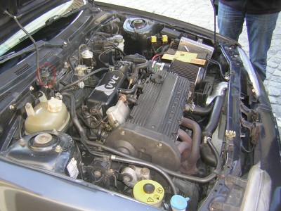

Může to být tento spínač ?-viz Trundovo VVC
