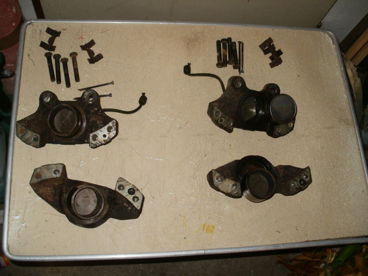

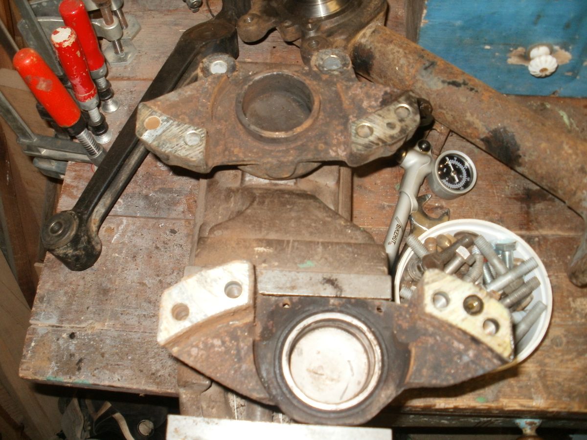

Tož jsem se pustil do rozebírání brzdových třmenů. Bylo vidět, že některé pístky jsou trochu zarezlé, ale nic mne to neodradilo. Protože jsem to měl sundané už z okruhu, tak jsem přemýšlel jak dostat ty pístky ven ze třmenu. Protože to jsou dvoupístky tak jsem si ty třmeny rozložil na dvě poloviny a zkoušel opatrně vytočit ven ve svěráku.. ale prt....
Už na začátku jsem uvažoval na pumpičkou, ale ta co jsem ji chytl jako první do ruky měla na konci závit a ten mi fakt nešel nasadit...(byla to na foukání vidlic u kola) Tak jsem se potrápil a pak jsem zavolal našemu dvornímu mechanikovi a ten mne teda utvrdil v tom pokusničení s pumpou (kompresorem). Vyhrabal jsem tedy mou velkou cyklopumpu (ještě že mám takovou výbavu) a nasadil na sešroubovaný třmen. A už to bylo, nejprve jedna strana, pak rozšroubovat třmen, ucpat propojovací díru a druha strana
!!!!!POZOR!!! pokud to budete dělat také, tak ty pístky jsou jak dělová koule, já měl vše zamotané v hadře, má to velkou sílu!!!! občas se pístek sekne tak lehkým poklepem ho trochu vrátit, narovnat a znova fouknout. Divil jsem se jak to jde lehce, i ten zrezlý.
Co teď?
Pístky si přeleštím, gumy zkontroluju. Na jednom třmenu chybí odvzdušňovací ventil, asi to budu muset zkusit opravit, vypadá na standardní ventil.
Co s třmenama, když to nechám pískovat tak se toho písku už nezbavím (?) tak asi vykartáčuju odrezím a pak na to nějake ten spray na třmeny - má to smysl? Nebo mohu normálně základovku a vrch?

Příspěvek od Trunda » stř úno 12, 2014 8:29
Pěkný :-)
Nemůžeš na to dát normální barvu, natož základovku.... musí to být tepelně odolná barva, takže nejlépe něco spešl na třmeny. Zjisti si ale co si můžeš dovolit vzhledem ke stavu veterána....
Jinak měl bys z toho vylejt tu brzdovku a prostříknout to konkordem (konzervačním olejem), bo ti to velice rychle orezne....
S tou pumpičkou se celkem divím, že to fungovalo... tys tam nějak nabastlil ventilek, aby se ti nevracel vzduch? Nebo to stačilo jedno zmáčknutí pumpy?
Jo a mimochodem, když už to máš rozdělané, udělal bys dobře, kdybys vyměnil ty gumičky...
