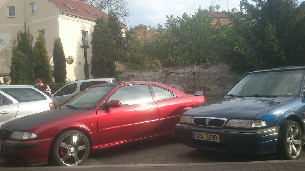

Prezuto, po geometrií, zkoušce tlumicu, stabilizator vyměněn, počasí parádní, radost pohledet :-)Obrázek

Jedna věc se musí nechat , že řada XW vypadá i na dnešní dobu velice dobře ;)

Já je mám, z ty R25, ale ten rozdíl nejni moc velkej, možná někdy... Jinak ty hankooky sou i stema MGkolama lehoucky, řekl bych že váha je stejná jako u těch plechacu se zimakama. Akorát se to auto chová úplně jinak, řízení jde za jízdy lehčeji, a je to tako neklidny... Asi je to už moc široký... Ale darovanymu koni na zuby nehled, zejo :-D

To dělá ten 40% profil ,bočnice je hodně tvrdá a tahá to volant a samozřejmě i šířka běhounu počkej až se dostaneš do vyjetejch kolejí po kamionech :lol: . No uvidíš po pár kilometrech jak se bude celé auto chovat a podle toho se budou ubírat tvé další úpravy, opravy 8)
Jinak ty tvoje 16" ráfky mají 8 kg což je fakt méně než originál liťáky 15 " od Roveru 8,47 kg :wink:
