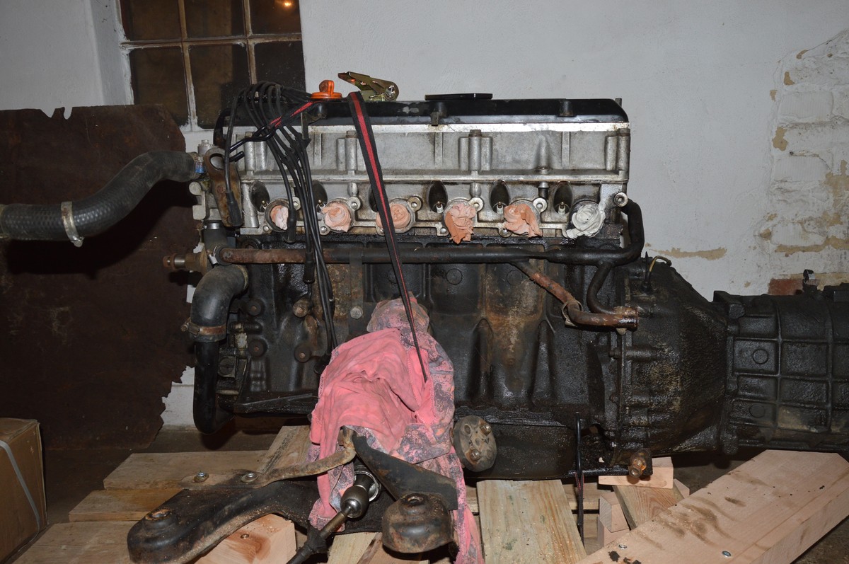

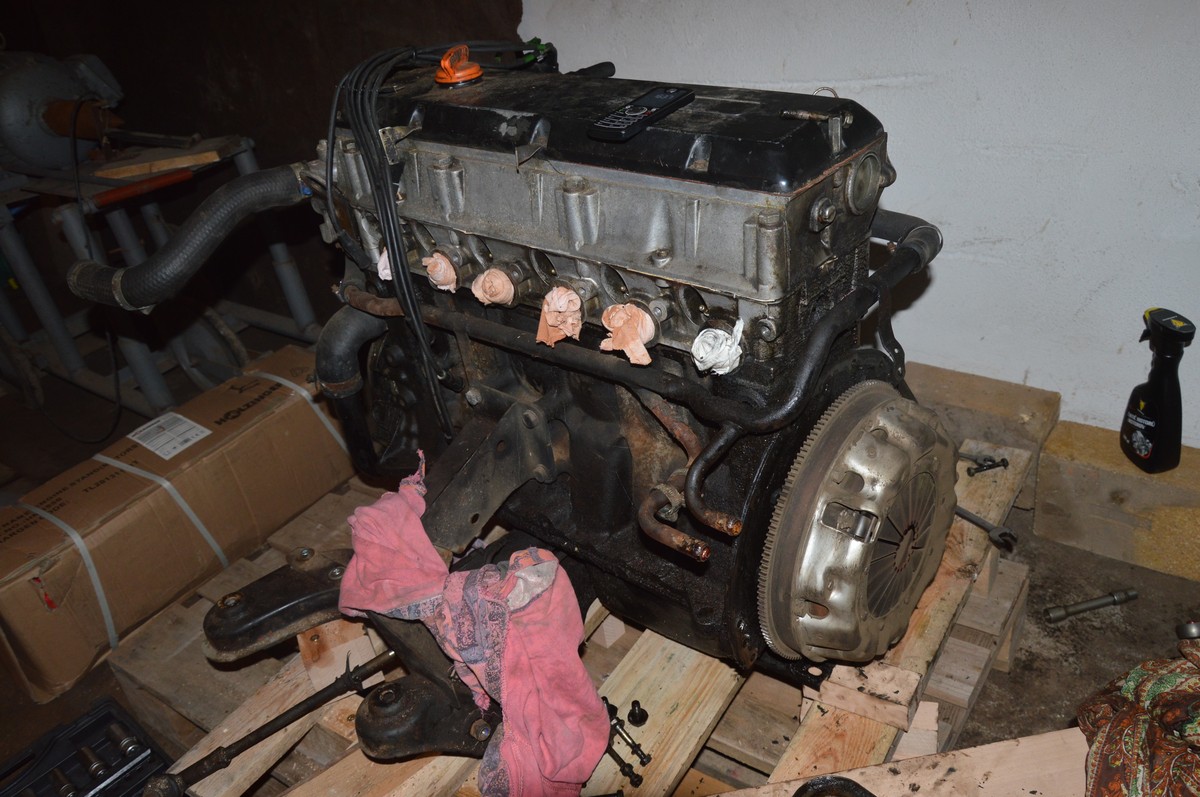

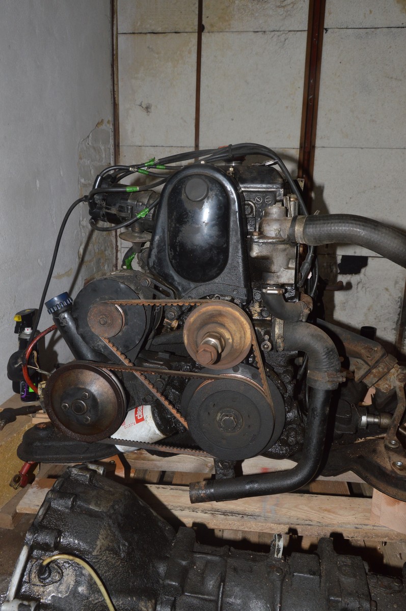

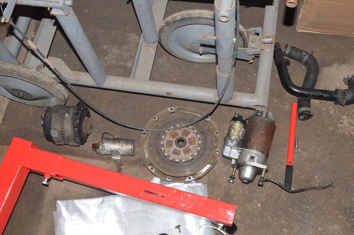

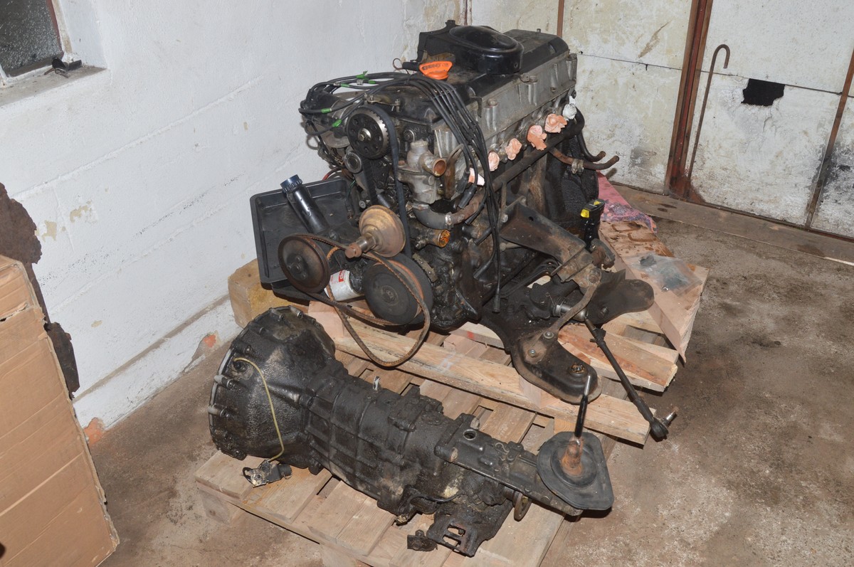

no a včera jsem konečně vyrazil na motor a výsledek vidíte na fotkách. Odcházel jsem spokojen (až na jednu hadici u čerpadla)
zde dávám pár fotek
více v novém albu, to staré se načítalo pomalu, obě jsou funkční a přístupné, link jsem přidal i na úvodní stranu

Mňam
Hele, to skoro vypadá, že pouští gufero na vstupu převodovky (typuju spíš, než na klice motoru), jak je to v komoře spojky pěkně namaštěný... ty jo... ale v takovém motoru se hrabat, to musí být slast

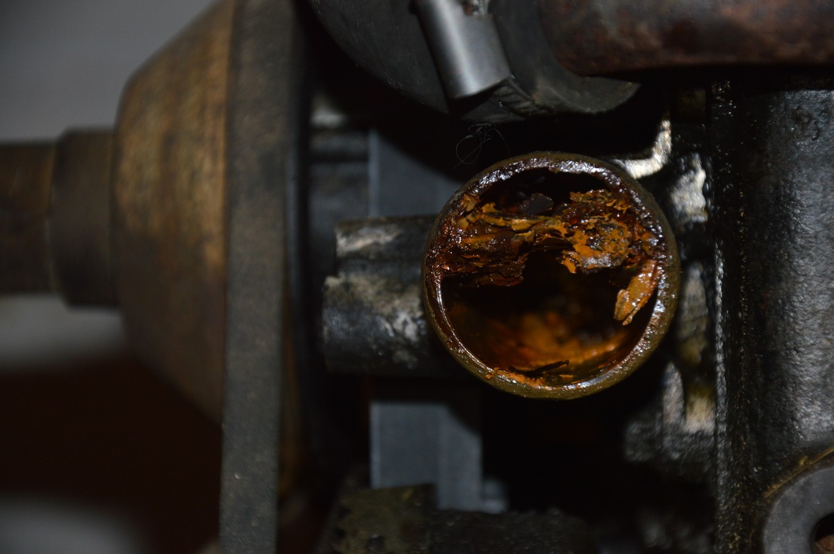

hele ještě tahle fotka je zajímavá, jakýsi cosi v trubce chladícího okruhu... docela zajímavé jak je zanešený ten okruh...
Koukal jsem na to.... nějaké šupiny rzi. No chtělo by to udělat opravdu řádný průplach. A vodní pumpa asi nebude v moc pěkném stavu, protože ten motor asi Fridex moc nezažil
Noo...pokud Jendovi stále chápu správně jeho záměr to prozatím poléčit do nějakého rozumného stavu, tak by to propláchnutí mohlo stačit.
Jinak pak samozřejmě při detailní renovaci motor rozebrat do šroubku a vše vyčistit.
No a jinak super, díky za fotky a komentáře, pěkně se to sleduje

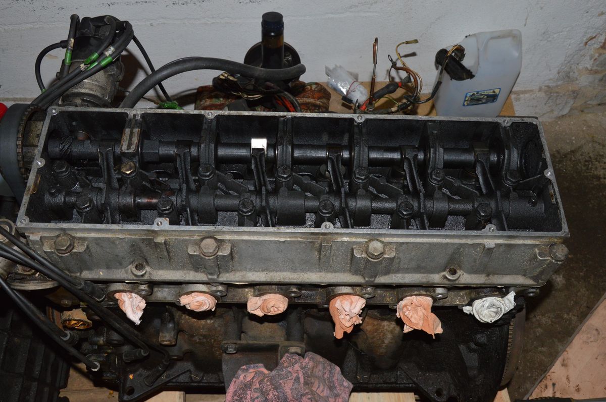

tak dneska pokračování, odkryt vrchní dekl, a ještě jsme se snažili vypálit saze ze svodu - nepovedlo se

plánuji sundat hlavu a vanu, zatím nechci rozhazovat klikovku, uvidíme až podle stavu při vizuální kontrole. proměřím vůle na vačkách, přebrousím ventily a pak složit.. tak nějak cca plán.

To je zajímavý, jak je to černý Aspoň bude co čistit

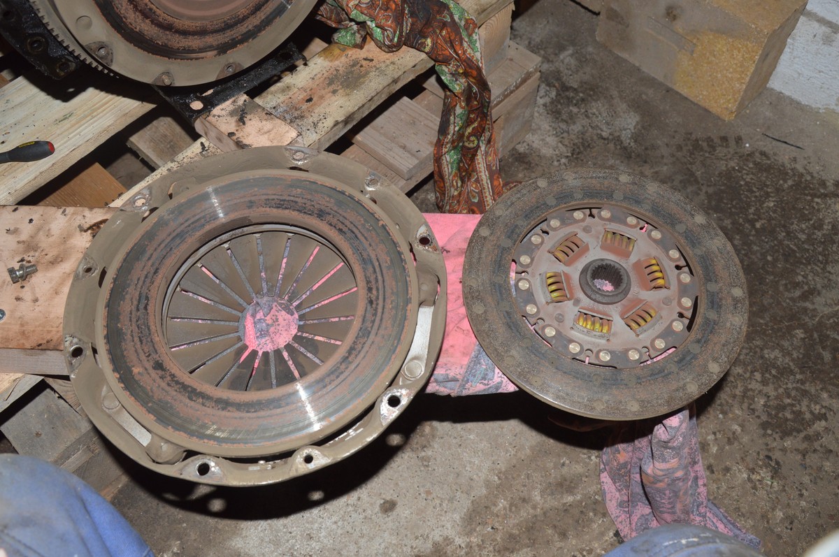

jinak už jsem pochopil spojku a už se jí nebojím rozebrat jen jsem koukal, že je docela vybroušená ta přítlačná deska co je napevno na ojnici - není to rovné, ale mírně zvlněné jakési vybroušené a mírně propadlé oproti okolnímu materiálu.
Musím najít nějakou měrku na zbroušení hlavy + jaká je mez kdy má cenu hlavu rovnat a kdy ne, to je tak fatální, že se to musí brousit, to nestačí jen dotáhnout hlavu (vím, amatérské otázky ale já amatérem jsem a budu)
Čau Jendo, to s tím motorem chápu, tak nějak jsem myslel, že to uděláš.
Zkus ty svody protáhnout pískem.
A tu hlavu by snad věděla brusírna, co by se dalo dělat.....né?
Nebo nějaký technický manuál na to auto/motor, nemáš nic?

hmm hlava za 7,5tisíce včera jsem na to koukal, a už včera mi to doma neprošlo
podkladů mám kupy, jen to najít
Já nemyslel zrovna tu hlavu, ale tak obecně, cokoliv....
Každopádně dát 7 500,- za novou hlavu (asi) je totálně směšný peníz, ty ceny u jiných motorů jsou naprosto jiný večerníček.
Ale je nesmysl kupovat novou hlavu, že...pokud není prasklá a celkově v pohodě, tak se přebrousí a jedeme dál
Neřeš novou hlavu.... uvidí se, jak bude moc křivá, uvidí se, kolik bude potřebovat zbroušení a jinak žádný stres.
