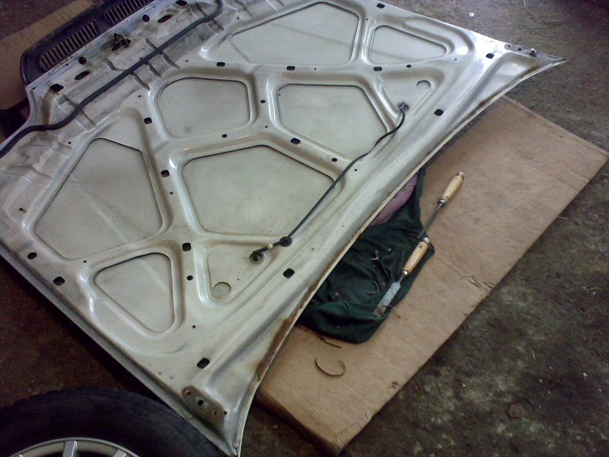

Takže, konečně jsem se dostal k tomu opravit korozi na kapotě i v části pod sklem. Vyžádalo si to tedy i znovu vybrousit a přetřít některé části vpředu. Odškrabal jsem tmel, vybrousil fortunou, natřel ZINCem, zatmelil karosářským tmelem, přetřel a letmo stříknul bílou barvou, ať to má povrch. Extra jsem to nehrotil, co se týká vzhledu... šlo jen o to, ať to nehnije tak rychle. Večer to ještě přetřu voskem a dám na auto.

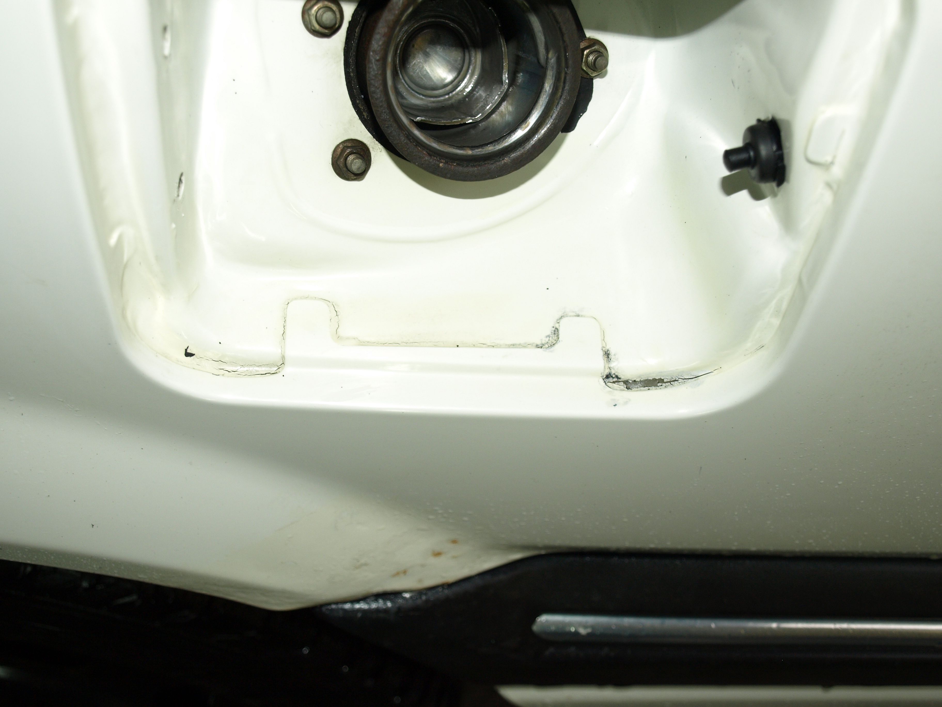

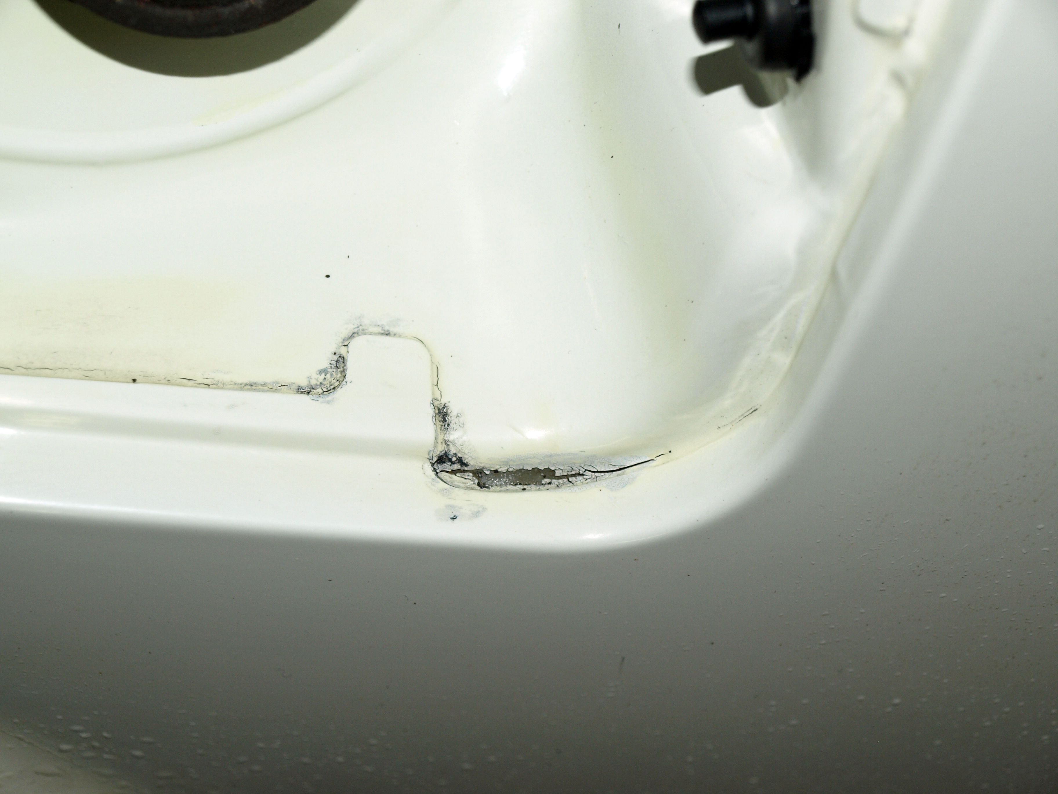

Jsem se tedy po delší době konečně dostal na wapku trošku Labuť umýt. Už si stihla na sobě usadit pořádný hnus. Poprvé jsem aplikoval Valet Pro Prewash... no... ani nevím, jestli to nějak pomohlo, ale wapkou ta špína nešla dolů víc, jak před aplikací. Opravdu těžko soudit, ale v té zimě to asi taky není ono. Nicméně za půl hodinky jsem měl Labuť jakš takš čistou. Nicméně hlavně jsem to dělal proto, že jsem štětečkem pořádně vymyl kapsu s hrdlem do nádrže. Nedávno jsem si totiž všimnul, že jsou tam v tmelu ve spoji plechů celkem velké trhlinky. A taky že jo :puke:
Koukněte na fotky. Odšrouboval jsem víko, IPou jsem to pořádně vyčistil a z trhlinek byla celkem slušná díra. A já vůl jsem už tak tři roky zpět řešil uhnilý roh lemu kola právě pod tímto místem a vůbec mi nedošlo, že mi to dovnitř už delší dobu zatýká právě tudyma. Žil jsem v tom, že vlhkost lezla zdola spojem mezi plechy blatníku. Vyfotil jsem to i zevnitř (shodou okolností jsem musel oddělat tapec kvůli špatné žárovce obrysovek), kde je vidět, že i po minulém ošetření to tam pěkně pracuje. Navíc tam po umývání bylo mokro a na fotce je vidět i stopa od čůrku, který už delší dobu do auta dírou v tmelu tekl.
V tomto počasí a časové nouzi jsem to vyřešil rychlým přetmelením karosářským tmelem (bohužel mám jen černý) a třeba na jaře to trošku vymazlím ;-) Z vnitřní strany jsem vystříkal lem blatníku ML sajrajtem, ať rez aspoň zpomalím. Bohužel, při demontáži tapecu v kufru jsem odkryl i gumu, která kryje lem kufru a pod ním mě čekala hrůza viz. foto :-( Plech jsem narychlo očistil od největšího hnusu, ale on už tam plech skoro ani není. Tohle bude ale muset počkat na jaro a musí se to taky poléčit. Je mi z toho vždycky pěkně smutno. Největší problém jsou prostě lemy plechů a spoje. Tmel, který používali ve výrobě je už prostě po životnosti a vlhkost se dostává všude. Labuť prostě chce do stodoly. Říkám to už několikátý rok, ale ona pořád žije, přežívá a slouží.... a sloužit musí. Vize náhrady je v nedohlednu...
Přetmelené puklinky
