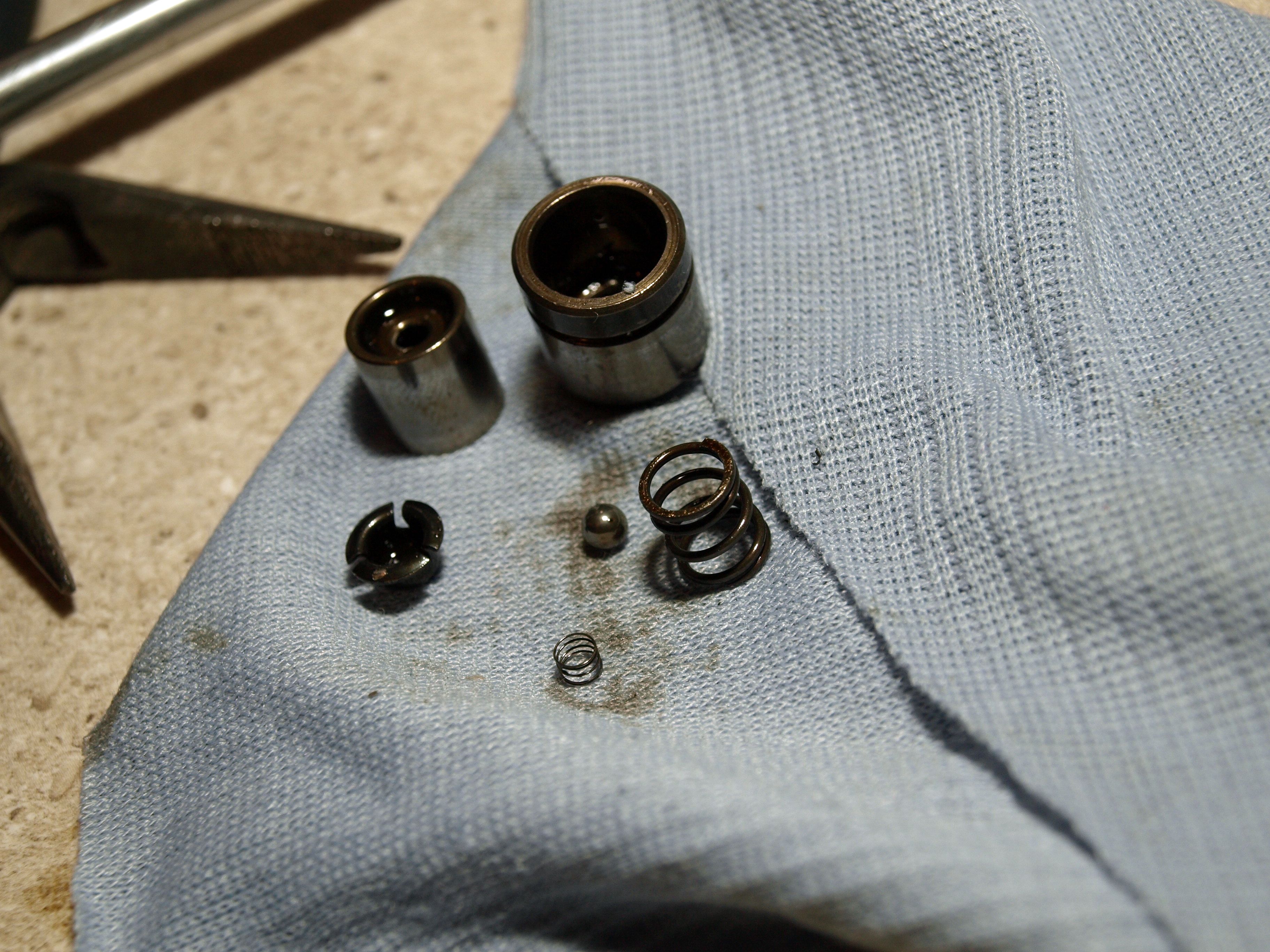

Hele, tak jsem teď inspirován tímto videem https://www.youtube.com/watch?v=ySf0r8GGMOY rozebral jeden VVC hydroštel, co jsem měl doma (údajně ho kdysi vyměnil týpek, když dělal můj motor v Kupéčku). Měl nepružící cumcrlík, který ale v těle hydroštelu chodil volně.
Asi třikrát jsem s ní, klepl o kus dřeva a cumcrlík vypadl. Už první pohled do hydroštelu jsem měl jasno co se asi tak událo - v hydroštelu nachytaných opravdu hromada hliníkových šponek. Půlky cumcrlíku byly v sobě zatuhlé, tak jsem ho nahříval nad plamenem a postupně páčením šroubovákem zakleslým ve vnitřní půlce se mi po dlouhé době podařilo půlky rozdělat. Bohužel se mi při tom ta vnitřní půlka rozlomila... co už. Uvnitř cumcrlíku taky šponky, hlavní pružinka ok i ta malá s kuličkou. Typuju tedy, že se ten zpětný kuličkový ventil šponami přicpal a asi se ty špony přidřely mezi stěny. Možná v kombinaci s blbým olejem. Nicméně z hydroštelu půjde použít tělo a tak minimálně jeden tisícihranný zrepasuju.
Určitě tedy všechny hydroštely rozklepnu a vypláchnu a uvidím, jestli je budu čistit úplně do mrtě, bo je to fakt hodinářská práce na dlouhé večery. A budu na to muset sehnat nějaký dobrý rozpouštědlo zatuhlýho oleje..... nějaký typ? Benzín? Arva?
