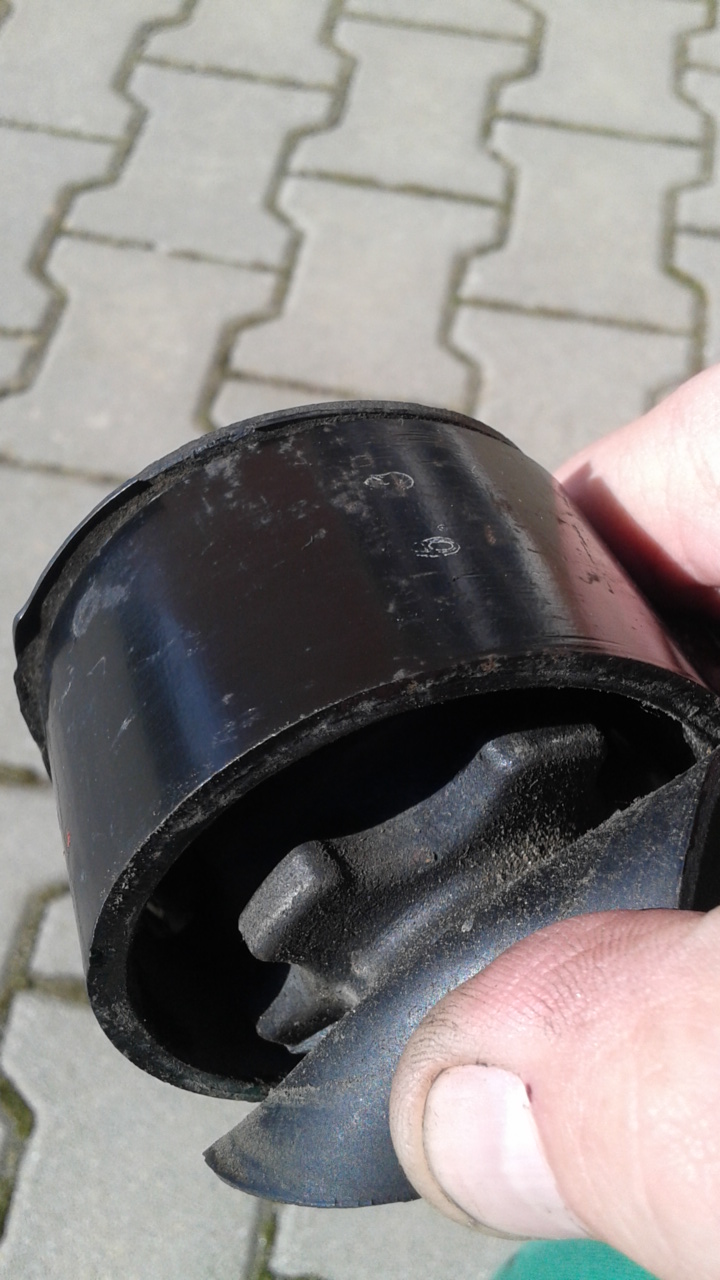

Takže po vytažení celé kosti se to jeví takto:
Oko má vnitřní průměr 56 mm a jeho šířka je 35 mm
vevnitř vložený silentblok (ježek) má v nejširším místě 52 mm a v něm zalisovaná vložka je na šroub M12.
Ten ožvejkaný ježek jde úplně lehounce vytáhnout což by podle mě asi neměl
Po nastartování a vytočení motoru je jeho výkyv skoro stejný jako s kostí![Rolling Eyes :roll:](./images/smilies/icon_rolleyes.gif)

Re: Rover 827 Si, r.v. 1995
Tak a tohle bych tam nechal a docpal to polyuretanem a mas to vyresene. Neni to zas takova prasecina... Nebal bych se toho.

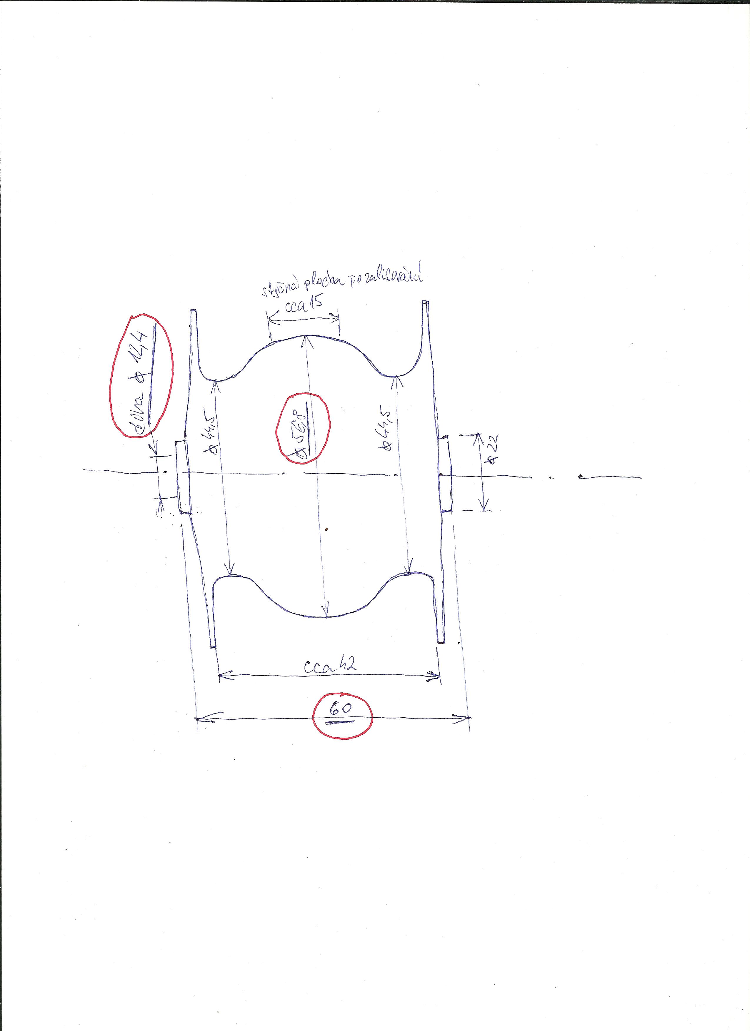

Karle, našel jsem toto:
naskenovaný náčrt s rozměry (podstatné rozměry červeně zakroužkovány): To oko z kterého to šlo mírně ztuha vymáčknout normálně v ruce (a tak to má i jít, na rozdíl od silentbloku v druhém oku - tam je potřeba lis) má vnitřní průměr 60 mm a šířku 40 mm. Ty sice píšeš, že máš oko široké 35 mm, ale když koukám na tu fotografii, tak zase silentblok více vylézá ven (ty disková čela na něj nepřiléhají), takže bude zřejmě stejně široký. Změř ještě jeho šířku (té zavulkanizované ocelové vložky s dírou na šroub), jestli je 60 mm.
Jinak fígl konkrétně tohoto provedení "ježka" spočívá jednak v určité poddajnosti gumy, dané složením směsi, a dále v tom, že styčná plocha s okem je jen na části povrchu. Dosahuje se tak určitého naladění - potlačení přenosu určitého frekvenčního spektra. To provedení co mám já asi nebude v tomto směru mít stejné parametry, ale pravděpodobně bude někde blízko.
Řešení které nabízí Trunda bude samozřejmě také fungovat, a ani to nebude nějaká prasečina, ovšem asi se na výsledném útlumu vibrací podstatně více promítne fakt, že styk polyuretanové hmoty bude na maximální možné ploše. Taktéž závisí i na samotných tlumicích vlastnostech použitého polyuretanu.

Tak vyměněno, vyzvednul jsem si dnes u mechanika stejný silentblok jako vyfotil olson, trošku jsem ho flexou ubral a je to.
Pohyb motoru je zase tak jak má být.![Cool 8)](./images/smilies/icon_cool.gif)
