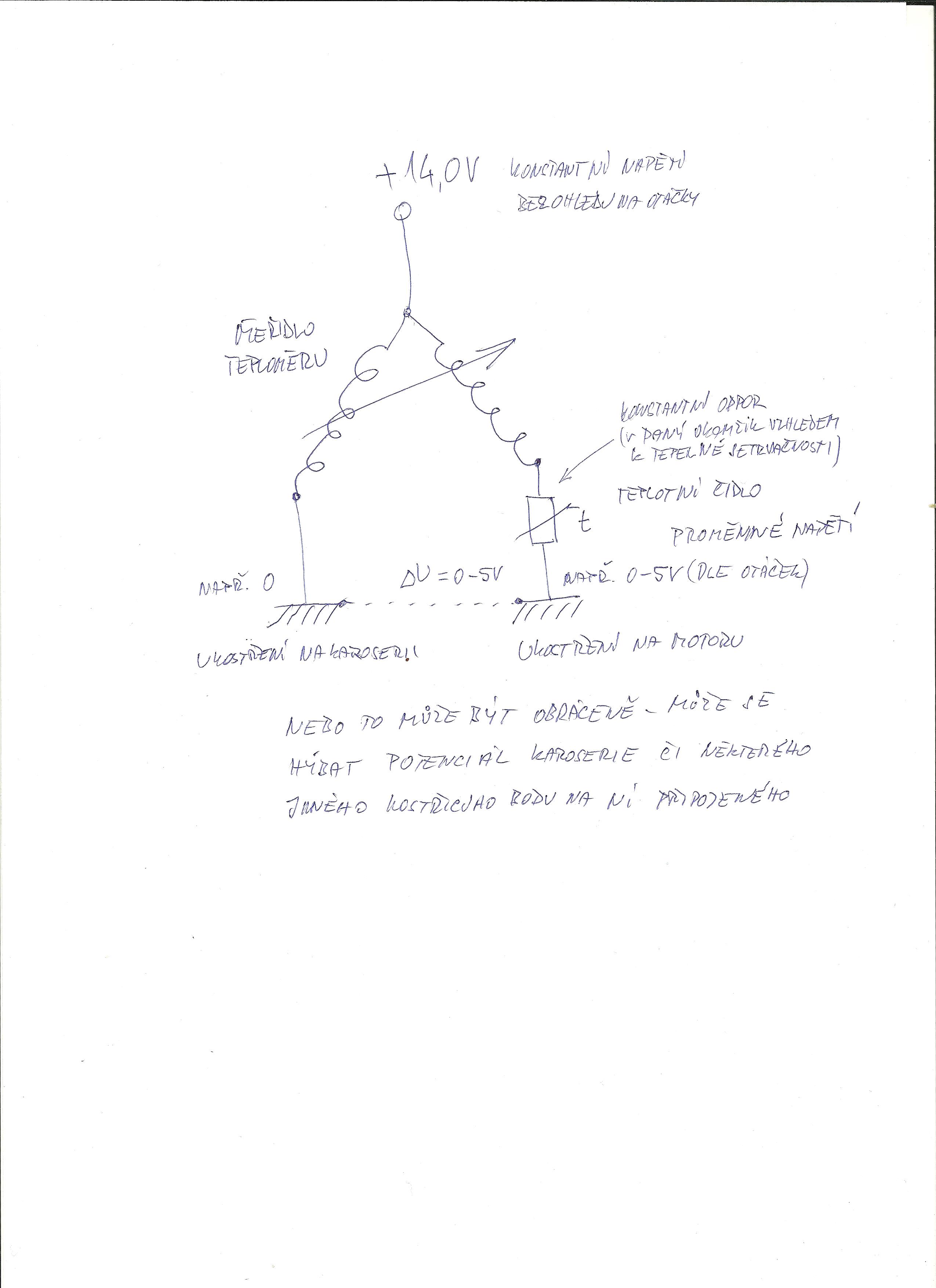

Zdravím Karla .... a posílám mu neteoretický podklad pro analýzu teorie příčiny. Napětí se zdá být v pořádku, takže altík měnit nebudu. To tedy vypadá spíš na nějaký špatný kontakt. Tož koukněte...
Tato měřidla jsou konstruována jako poměrová, mají dvě cívky, vůči sobě navzájem pootočené. Jedna je zapojena přímo na palubní napětí, druhá přes příslušné čidlo. Je tím tak kompenzován vliv kolísání palubního napětí na zobrazovaný údaj. Pokud změna otáček takto cvičí s ručkou teploměru, ale palubní napětí se přitom nemění (na akumulátoru se nemění, ale někde dál se nutně musí měnit) a zároveň teplota vody je stejná, tudíž i hodnota odporu čidla je stejná, a i přes to vzniká rozdíl napětí, který je pak indikován pohybem ručky teploměru, je problém v některé z větví cívek měřidla teploměru. Typuji to na kostření. Každá z těch větví totiž bývá kostřena v jiném místě (větev čidla na motoru, přímá větev na karoserii v blízkosti palubní desky) a tyto kostřicí body mohou mít navzájem různý potenciál - díky nedokonalému vzájemnému propojení (zoxidováno, povolený spoj) a protékajícímu proudu vznikne úbytek napětí. Principiálně zobrazeno v náčrtu viz příloha. S rostoucímí otáčkami rostou i proudové nároky zapalování, tak z toho tam může vznikat někde úbytek napětí - co tam kde vede pospolu po kostře. Nejlépe si měřák jedním hrotem připnout na mínus akumulátoru a druhým hrotem projít všechny body, co by měly mít stejný potenciál, současně se zvyšováním otáček.
Jinak než se do toho pustíš, zkus tu nejjednodušší věc: vem náhradní teplotní čidlo a zkus ho jen tak připojit na drátu a opřené o motor. Vyloučíš tím závadu stávajícího čidla. Vím, zní to divně, ale už jsem se setkal i se špatným teplotním čidlem, kde vibrace způsobovaly změnu jeho odporu, i když to se chovalo poněkud jinak (skokové změny).
Díky za věcné zamyšlení se... problém s kostrou je asi aktuální nejžhavější kandidát

Dále diagnostika ukázala na skutečně problém s kostrou k čidlu teploty. Sice označilo jen jedno čidlo, ale je otázka, jestli umí identifikovat i to druhé, které je pro saharu. Ale ta se mi sem tam taky spíná prapodivně, tak to bude společný problém. Jen tedy nechápu ako je toto možné? Kdyby byla blbá kostra na motoru, tak mi bude blbnout i motor. No teď po cestě domů už to bylo tak špatný, že jsem kus cesty jel s ručičkou na nule Uf uf...

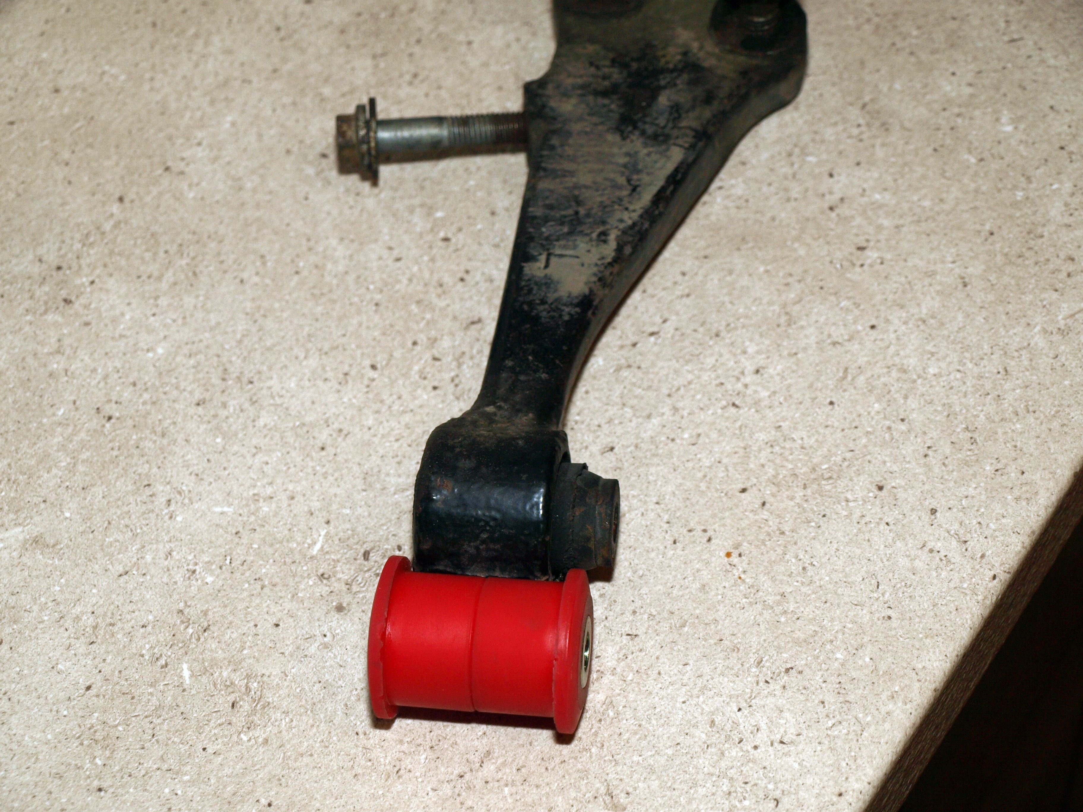

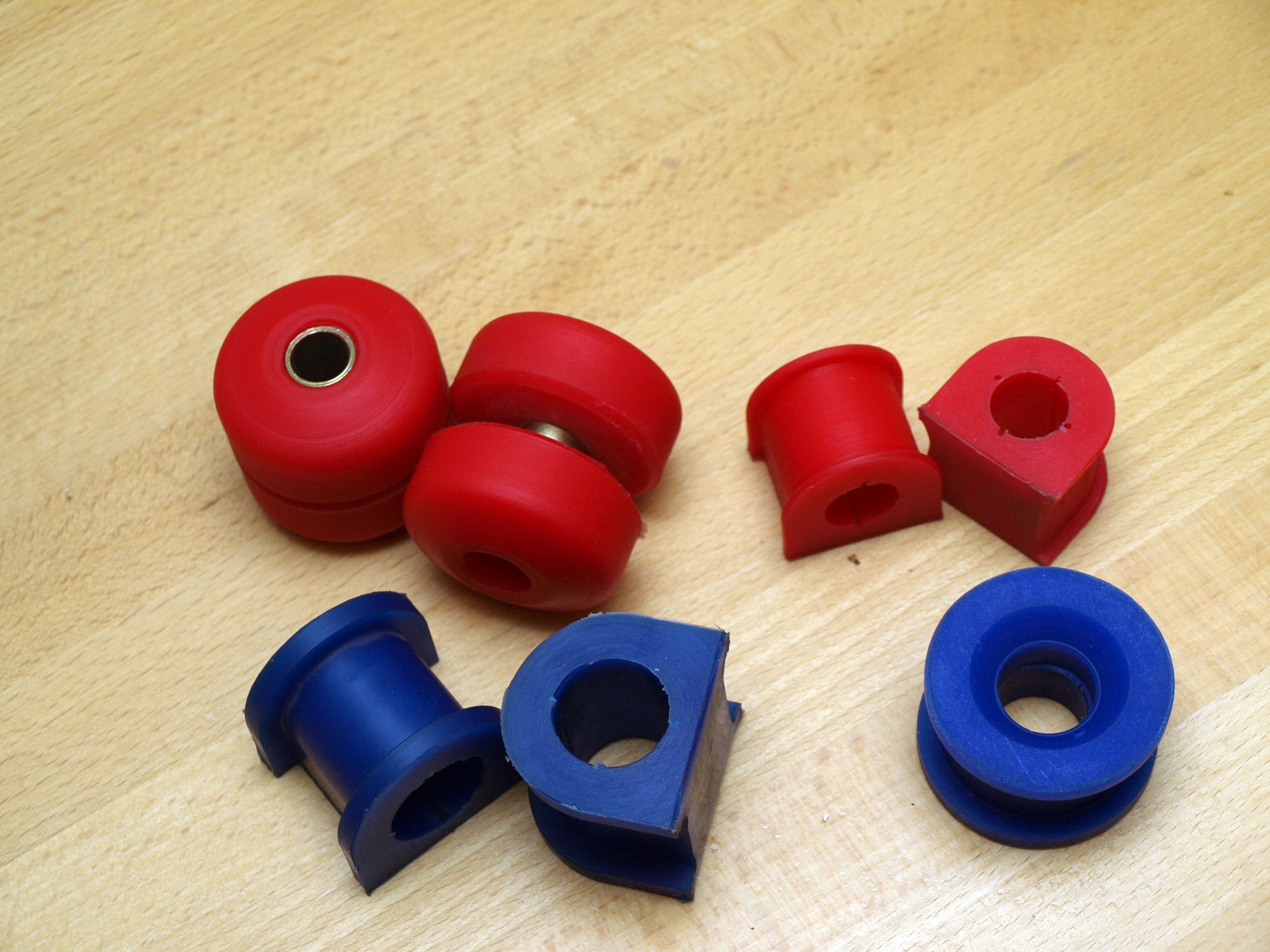

Já osobně budu testovat následující viz foto:
- Uložení předního 25 mm a zadního 19 mm stabilizátoru - obě uložení mají o nějaký mm míň kvůli lepšímu vymezení.
- Přední uložení podélné "anti brake" tyče do nápravnice (deklarováno jako v podstatě nutné právě v případě použití slicků, protože tam dochází až k 1-2cm posunu při brždění a akceleraci)
- Přední uložení táhla kulisy na převodovce
X Bohužel měl jsem v plánu i silent do předního příčného ramene, ale ten jsem teď ověřil, že nesedí šířkou do ramene (šlo by asi upravit, ale budu muset ještě konzultovat, či vrátit)

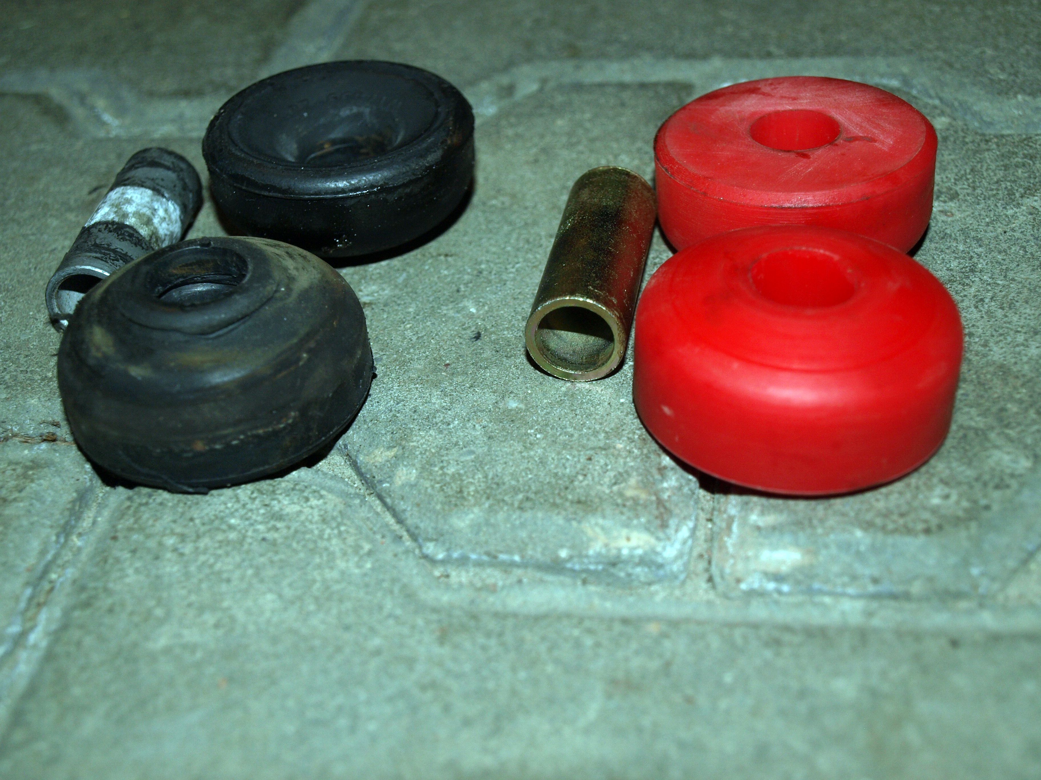

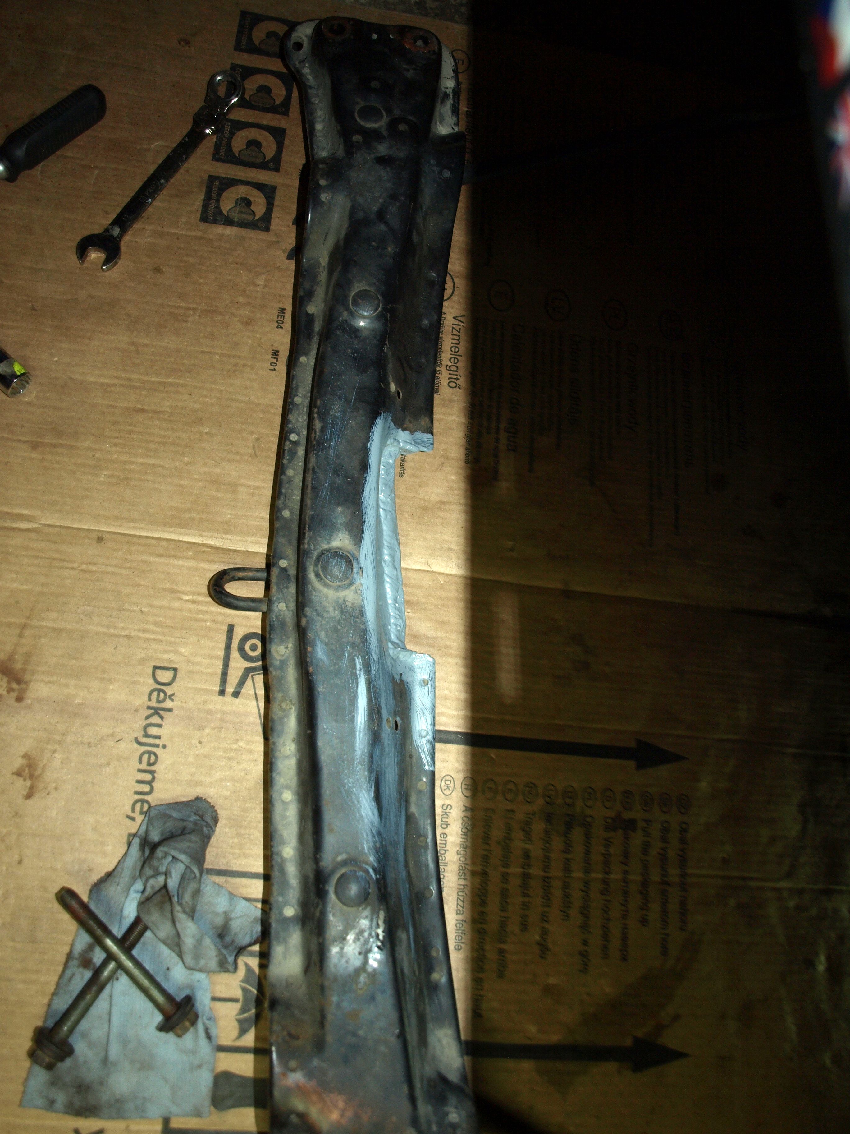

Taky jsem vylezl na půdu do skladu a vytáhnul přední nápravnici, že se kouknu jak vypadají ta uložení tyčí k ramenům. Ale co to? Už když jsem to zabalené ve fólii táhnul z půdy dolů, tak jsem se trošičku zapotácel, protože koukám, hledím... ona ta nápravnice vypadá jaksi jinak, než ta, co na kupéčku mám. Když jsem ji vybalil z fólie, tak fakt - mě klepne. Je směrem dopředu vybraná tak, aby dělala víc místa pro svody. Pamatujete loňskou kauzu, kdy jsem po montáži svodů ze ZRa zjistil, že se mi opírají o aktuální nápravnici (původní pro 1.6 K-Series)? A jak jsem to tehdy zmordoval palicou, flexou a svářečkou do podobného tvaru? No tak jsem zjistil, že jsem to tehdy dělal zbytečně, protože to řeší ta nápravnice z VIčka A teď koukám na Rimmery, že je to ta samá nápravnice, co je i na ZRu a co patří na Coupe VVC A přitom jsem to loni koumal a schválně jsem se na Rimmery díval, ale asi jsem to blbě vyhodnotil. A jak KDB praví, chtělo to víc fyzické analýzy, než teoretizování u PC - vůl jsem se měl na tu nápravnici kouknout na půdu. Ale chápu, že jsem se podívat nešel, protože jsem věděl, že ta nápravnice má jednu tyč ohlou a já to tehdy nechtěl rozdělávat. Nooo... a já stejně s tou mordovací úpravou nebyl spokojený - vypadalo to hnusně, natřené jen základovkou a navíc bych řekl, že se mi o to stejně pořád svody opírají a vydává to takový drnčivý zvuk, kterého se nemužu zbavit. Tak doufám, že mi to nápravnice z VIčka vyléčí

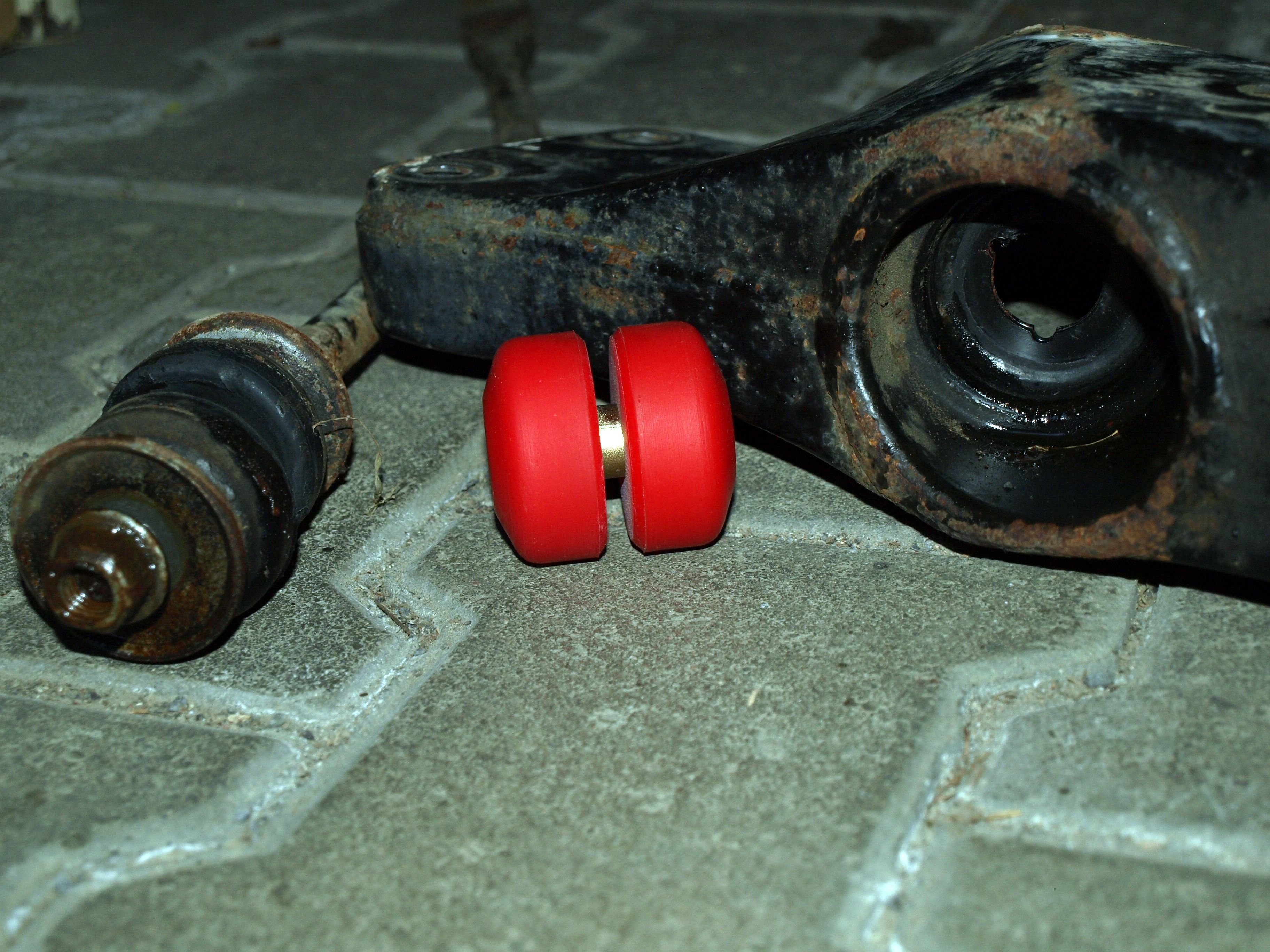

A další skvělá věc. Ověřil jsem, jestli mi včera koupené polyuretanové silenty do přední nápravnice budou pasovat. A budou Jako když jsem to rozebral a viděl, jaké tam jsou gumičky a navíc tvarované schválně tak, aby se promačkávaly, tak jsem pochopil, proč mě do toho včera kluci tak lanařili. To bude rozhodně znát, protože v té obyč gumě to musí cestovat jak prase. Přitom v podélném směru to propružení nemá téměř žádný význam. Na speciály se tam dokonce dávají unibally a údajně to není skrz komfort nijak znát. Jako i tak nějakou obavu mám - jednak budu muset povolit matici na tyči v nápravnici asi vždycky, když budu chtít tyč povolit na rameni, protože už tak to bývá masakr to mordovat zpět a tohle bude výrazně tužší. A pak to bude trošku adrenalin, jestli to ty tyče dají, protože ve vertikálním směru se bude tyč víc prohýbat. A bude to mít pravděpodobně vliv i na tuhost pružení. Ale, zas je fakt, že při full brzdách je přední nápravda strašně nejistá a to samé i při prudké akceleraci (nakonec touto chorobou nejvíc trpí turbo coupe, kde tohle bude jeden ze spásných prvků). Samozřejmě to bude dost o stavu ostatních prvků nápravy a brzd, nastavení geometrie atd. nicméně že se při brždění kolo posune až o nějaké cca 2 cm dozadu, se musí docela výrazně změnit sbíhavost a opět to samé při akceleraci. Jako když si to představíte, kolik to je 2 cm takto na kole, to se sbíhavost musí rozjíždět fakt škaredě. Asi by tomu pomohlo ještě to uložení příčných ramen do nápravnice, ale to teď nevyřeším. Už tak si od toho ale dost slibuji. V úterý ráno jdu na geošku, tak budu ve velkém očekávání Ono nastavení pružin a není zlé, drží to fajnově i při tom, jak je těžiště zbytečně vysoko, ale typicky při výjezdu z rychlé ostré zatáčky se předek dostane na jakýsi limit, kdy vnitřní kolo je ve vzduchu a to vnější nedrží stopu. V ten moment dost chybí samosvor, protože dost dlouho trvá, než se auto opře o obě přední kola. Je to samozřejmě i o zadní nápravě, ale prostě chová se to tak, že do vzduchu jde přední vnitřní kolo, místo toho, aby se zvedlo to zadní vnitřní. Jen si nedokážu vybavit co na tohle má největší vliv, co by se mělo jinak dimenzovat, abych toho docílil... ví to někdo? On to sem stejně nikdo nedočel
... uložili jsme děti, manželku jsem posadil do auta a ukázal jí, že protože motor byl ještě trošku zahřátý, tak po zapnutí klíčku ručička teploměru trošku vystoupala. Já šel k motoru a manželka měla hlásit, kdy ručka spadne dolů. Tak ohmatávám dráty a hnědé čidlo - nic. Tak šmátrám po tom spodním černým a najednou manželka hlásí ztrátu signálu. Tak za čidlo trošku prsty uchopím a cítím, že má jakousi vůli. Že by povolené? Tak za něj lehce zaberu, že ho přitáhnu.... a ono mi zůstalo v ruce Normálně ono regulérně upadlo s tím, že závit s termistorem zůstal v sojuzu, takže voda nevytekla. No vypadá to, že ho někdo řádně utáhl a natrhl. Takže bylo to otázkou času, kdy se to uklepe. A možná to bude i příčina toho, proč mi čidlo ukazovalo menší teplotu na budíku. Aaaale... nejsem si jistý, jestli jsem to čidlo náhodou neměnil už já, když jsem zkoušel řešit to, proč budík ukazuje málo Nicméně mám cca dva záložní sojuzy i s čidly po ruce, tak to vyměním celé. Jen si teď vlastně nejsem jistý, jestli ten, co mám nachystaný není s čidly z R25, která jsou jiná.

Jinak polyuretany supr, ale o tom víc později.
