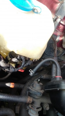

Jinak dneska jsem se pídil po problému,čistil nějaký věci a zjistil jsem zajímavou věc.Vypojil jsem hadičku tady z vecičky na obrázku.K čemu to slouží ? Je to nějaký regulátor tlaku vstřiků ?
Měl jsem nastartováno,motor se ještě neohřál a otáčky mi klasicky kolísaly.Ale po vypojení té hadičky se najednou volnoběh ustálil-otáčky stoupli cca na 1100-1200 a držely,když jsem to prošláp vrátili se zpět na tuhle hodnotu,ne jako předtim kdy klesly až někam k 500 a celé auto se rozklepalo a málem zdechlo.Po dalším nastartování otáčky vlétly cca na 1200 a poté postupně klesali na těch cca 1000 bez jedinýho škobrtnutí,motor krásně běžel a začal se ohřívat.Takhle by se ten motor měl správně chovat ne ?
Dokáže mi tohle někdo vysvětlit a třeba odhalit příčinu mého problému ?
A je třeba bez rizika s tou vypojenou hadicou jezdit,když to šlape dobře ?
vypojená hadička

Příspěvek od Trunda » ned dub 26, 2015 20:23
Ty Kamile.... tohle už přestává být vtipné. Sorry, ale děláš tu ze sebe ptáka... máš to celé rozhašené, rozdrbané, rozje..., pokračuješ akorát v naprosto bastlířských pokusech předchozích majitelů místo toho, abys konečně auto zavezl profíkovi a nechal ho dát do pořádku. Promiň, ale fakt už je to k pláči :-(
Máš rozdrbaný okruh volnoběhu, zřejmě i v důsledku nefunkční zpětné vazby, díky které má ECU vyhodnocovat a nastavovat optimální dávkování benzínu vs. vzduch skrz volnoběžný ventil. Odpojením této hadičky jsi dosáhl jen toho, že si to touto hadičkou přisává vzduch v takovém množství, že to stačí pro ony otáčky. Ale znefunkčnil jsi další zařízení (jestli to je regulátor tlaku paliva, teď sám nevím), ale nevyřešil to, že tam máš zprasený ventil se skleněnou kuličkou v sání... byl jsem k tobě vždycky tolerantní a bral tě s rezervou, ale tohle už je moc. Vzpamatuj se, prosím a začni to řešit s rozumem, jo?
Díky ;-)

Příspěvek od Kamil93 » ned dub 26, 2015 20:58
Nějak jsem už čekal takovouhle odpověď.Vim že je naprosto nemožný to takovymhle způsobem na dálku řešit,natož když už mě je naprosto zřejmý,že tam mám nefunkční vícero věcí,souvisí to jedno s druhým.Samozřejmě,že tohle nic neřeší,ta hadička tam neni pro srandu králikům a odpojení je zbytečný.Jsem jenom zvědavej jak ty věci v motoru fungují a jaktože to třeba teď "pomohlo",proč to "pomohlo" atd..Bez pomoci odborníka je tohle všechno naprd.Na toho prostě zatim nemám peníze,šetřím si na to,ale zatim to prostě nejde.Bohužel...
Už sem nebudu dávat takový hovadiny a otravovat s tim ;)
