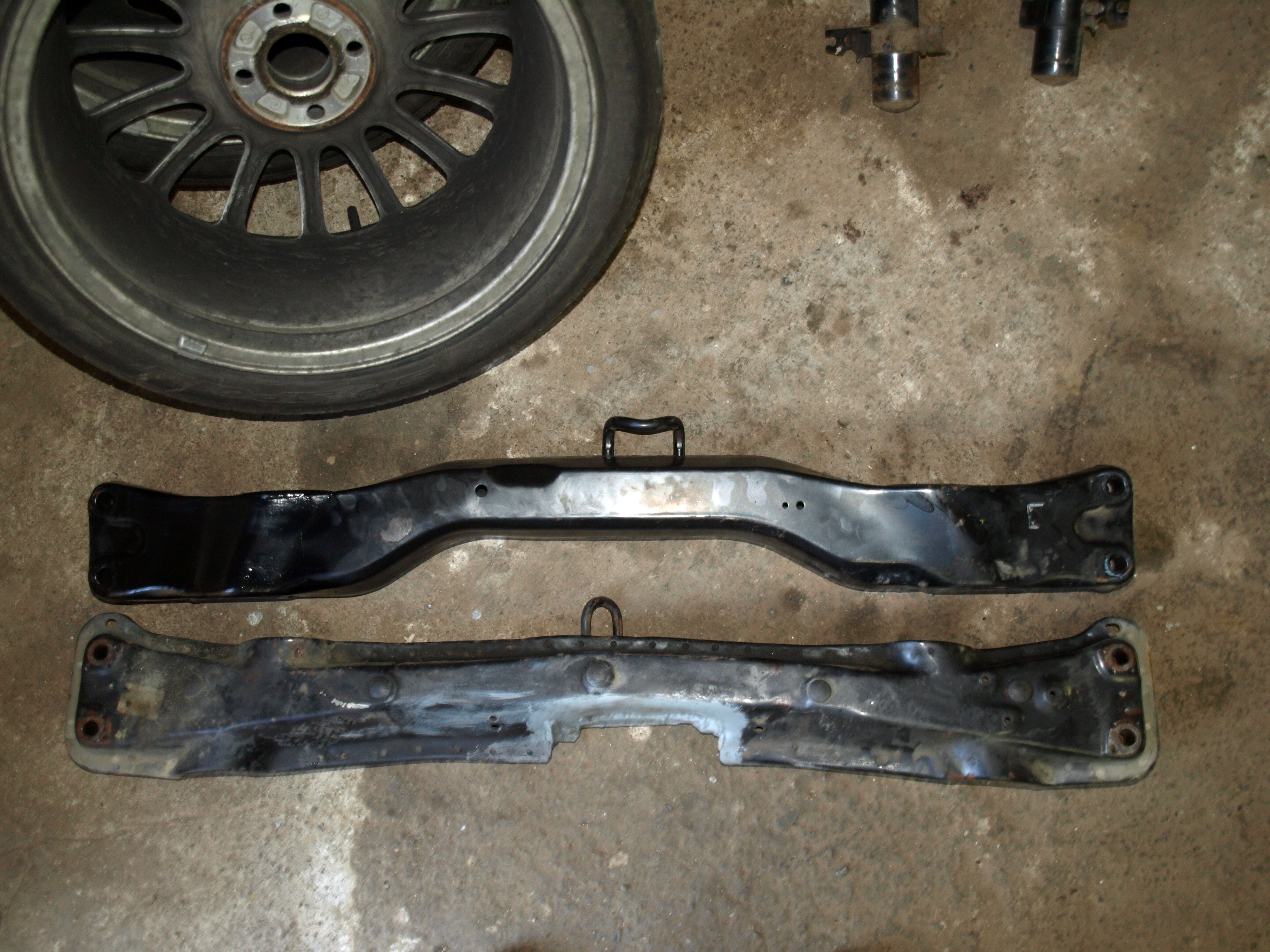

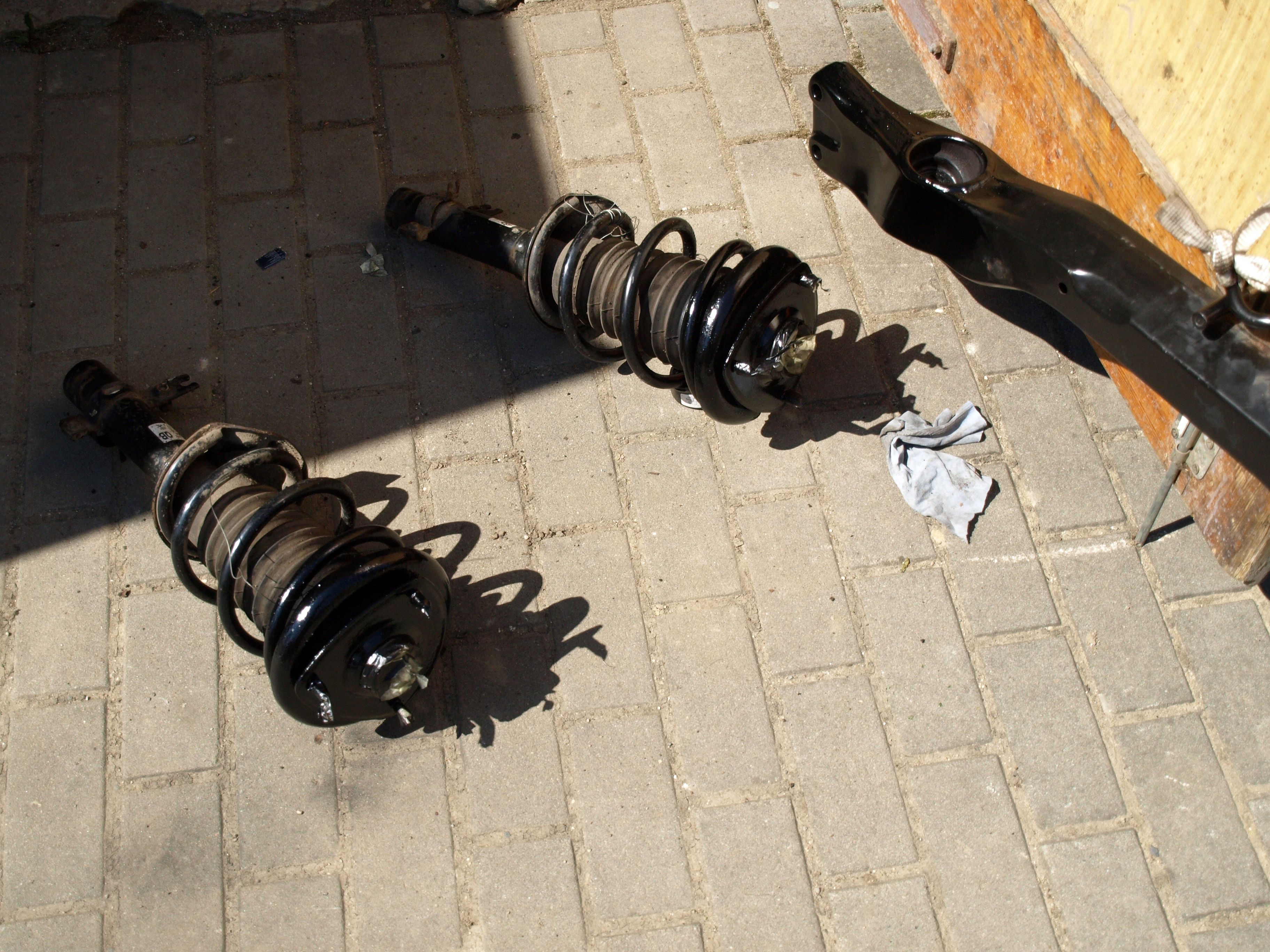

Hned ráno jsem se natěšený pustil do práce. V první řadě jsem vzal ocelák na flexe a ojel rezatý místa na přužino-tlumičích ze ZRa a na nápravnici z VIčka. Rychlo jsem to přelétnul základovkou a díky parádnímu sluníčku jsem mohl za chvilku postupně všechno stříknout černou barvou a to dvakrát. Mezi tím jsem rozhodil přední nápravu - dolů přední nápravnici, odpojit stabilizátor, pak povolit a VYŠROUBOVAT (zdravím Karla ) šroub v těhlici, stáhnout z tlumiče a pak odšroubovat pružiny z karoserie. Jako čučel jsem, jak jsem měl horní uložení pružin bez flíčku rzi. Jak to nejezdí v zimě, tak je to úplně něco jiného. Ocelákem jsem vymetl vrch "kapsy" a vystříkal bodyčkem. Mezitím se barva hezky vytvrdila a pustil jsem se do kompletace nápravnice s tyčemi. Původní gumová uložení byla pěkně vyžvejkaná a měkká. Jako tfuj tfuj - to nemohlo dělat žádnou dobrotu. Smontoval jsem s polyuretanovými náhradami a ač jsem to nečekal, tak tyče pak do boku nebyly zas tak tuhé, ale v podélném směru bez kompromisu

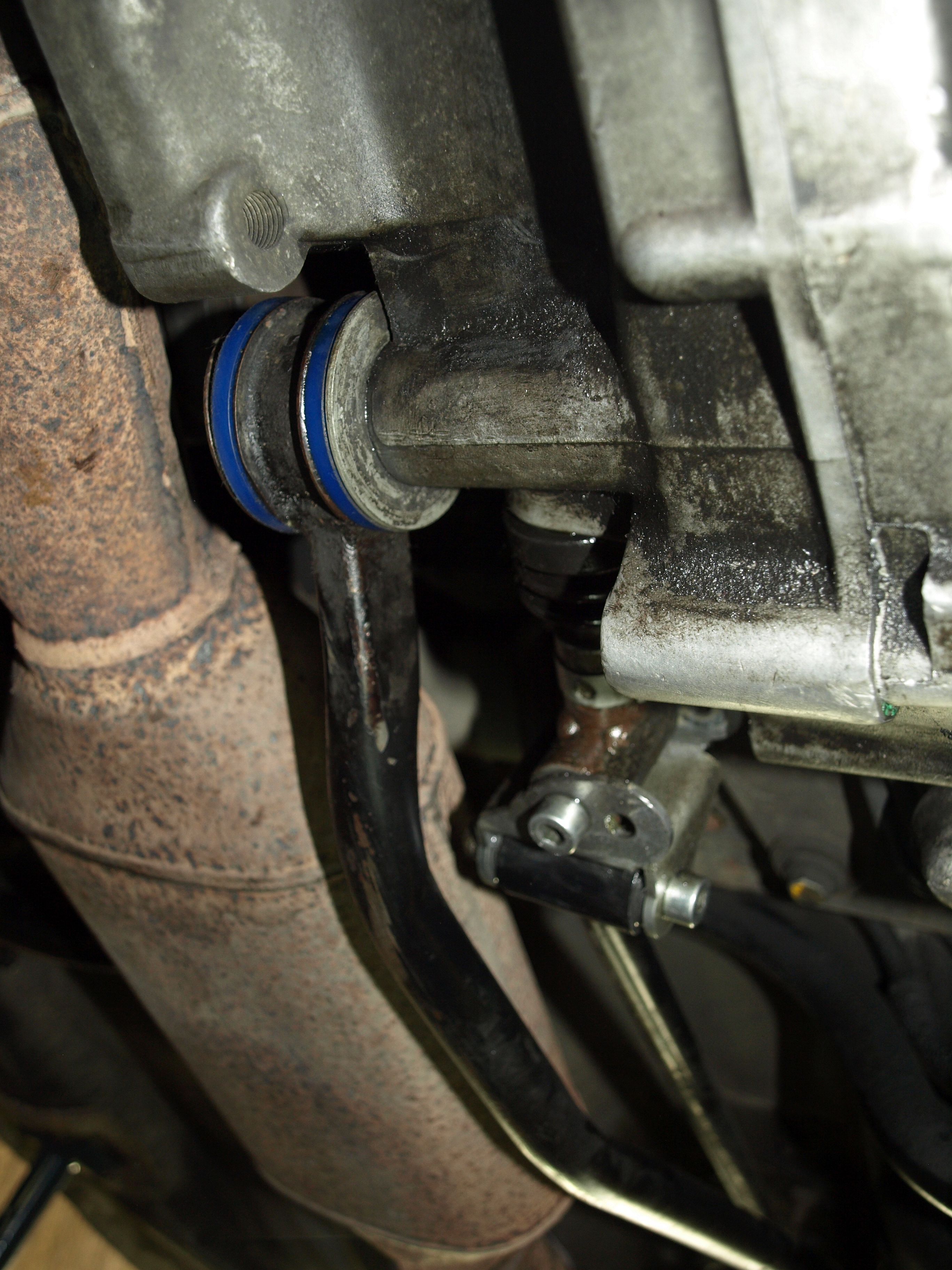

Dále jsem vylisoval z podpůrné tyče řazení původní gumový silentblok a zpět nalisoval polyuretanové náhrady. Při řazení se kulisa pohybovala zas o kousek méně.

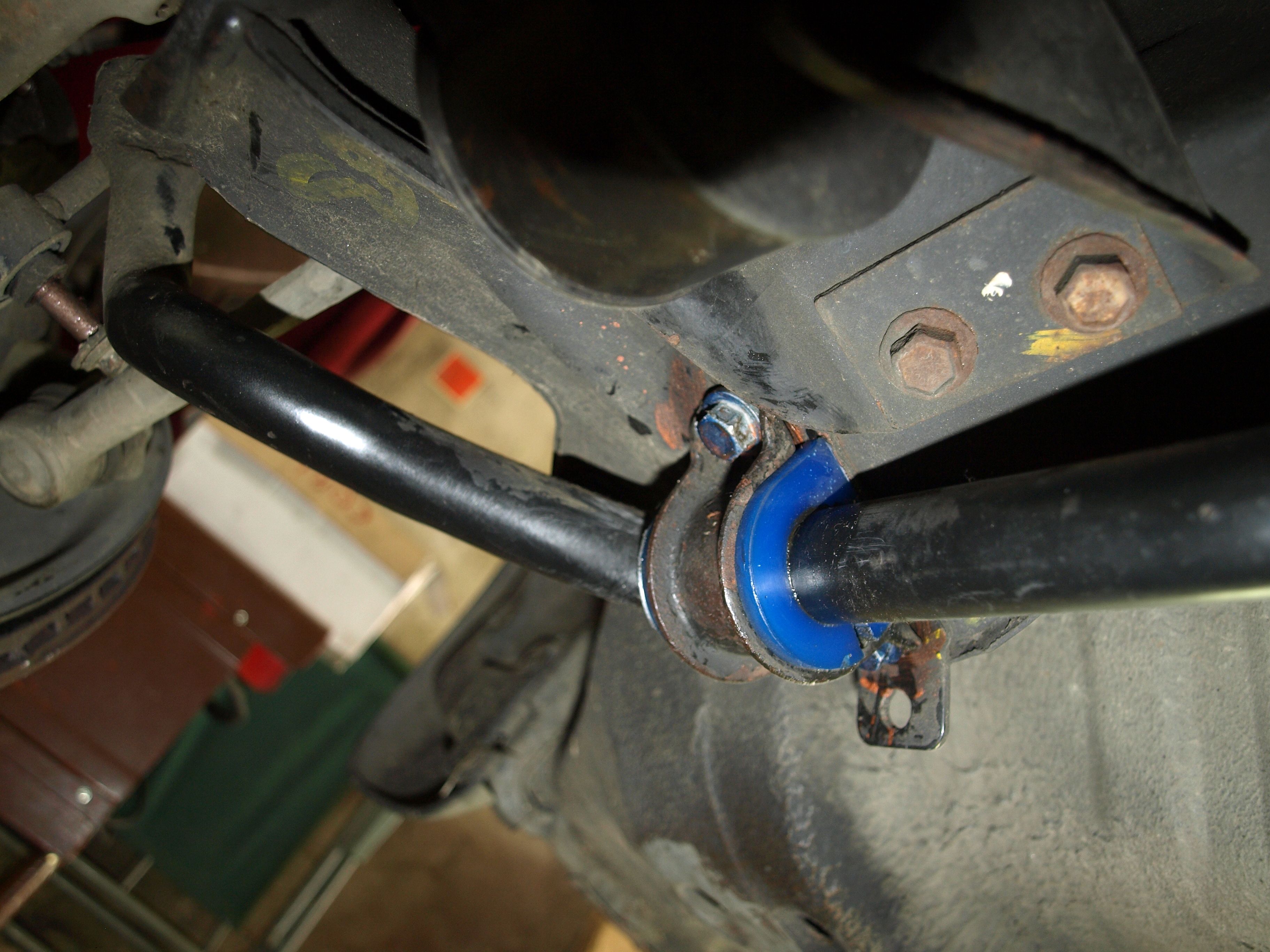

Pokračoval jsem montáží polyuretanových uložení stabilizátoru. Možná že ty hondí úchyty jsou trošku jinak tvarované, takže silentbloky měly i po nasazení na tyč trošku vůlí. To se ale snadno vyřešilo vložkou z měděného plechu mezi silentblok a úchyt. Pak to bylo tak akorát. Původní gumy nebyly v kritickém stavu, ale byly uvnitř trošku vydřené. Ale proti polyuretanu to byly žvejkačky. Výsledný efekt by ale umocnilo vyřešit i kosti, které jsou kontrukčně nic moc. Ideálně kulové čepy, případně uniball a nebo kombinaci s polyuretanem.
Následovala zpětná montáž nápravnice a pružin ze ZRa. Byla to celkem rychlovka, jen s tou nápravnicí se musel zvolit jiný postup. Teď s těmi předními silentbloky není možné tyče trefit dírami do ramen, když je nápravnice namontovaná. Musí se nejprve tyče volně přišroubovat k ramenům a pak nápravnici teprve přišroubovat ke karoserii. Jak jsem měl vše hotové a pomalu se chystal nasadit kola, všiml jsem si všiml, že glochtá pravý čep řízení. Už jsem tu psal, že to byly dva roky staré SWAGy. Naštěstí jsem měl doma další dvě sady čepů, tak jsem ho hned vyměnil.
Jinak nápravnice z VIčka bylo to, co to chtělo. Jednak mnohem pěknější provedení a konečně hromada místa před svody. Bych řekl, že teď by šly svody sundat bez nutnosti nápravnici demontovat.

No a efekt uložení tyče řazení - myslím si, že nejvíc byl znát rozdíl po montáži uložení pod kulisou. To na převodovce sice řazení určitě zpřesnilo, ale ne až tak citelně. Vedlejším účinkem je přenos "šelestu" od převodovky do kabiny. Uvnitř je teď tento zvuk více slyšet. Ona to je možná obecná choroba PG1 s řazením pomocí tyče, že se do interiéru přenáší hluk od převodovky. Ale extra mi to nevadí... beru to tak, že mi přibyl další bod zvyšující fun factor auta

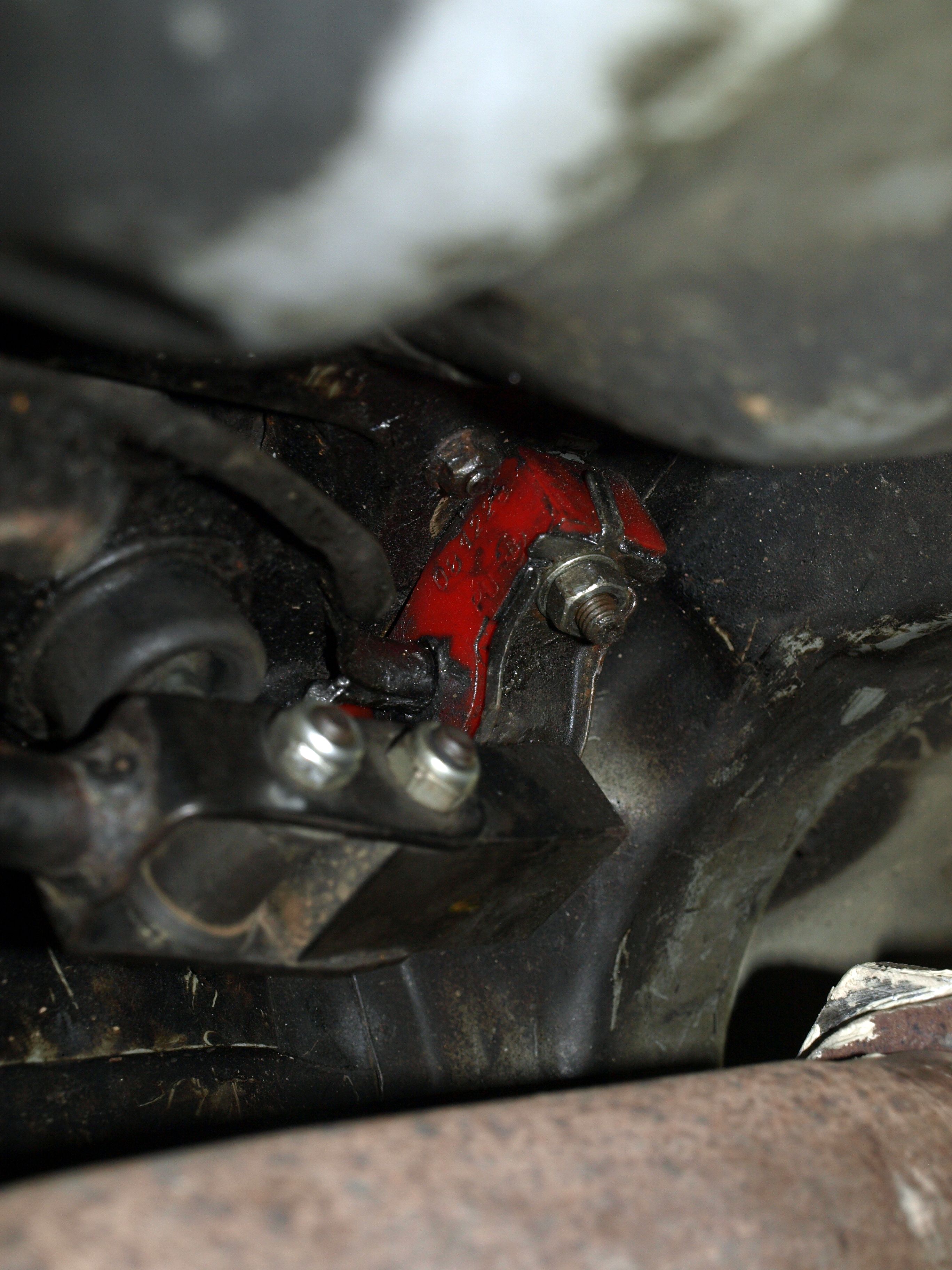

A v týdnu musím poladit ještě pár drobností, taky namontovat polyuretanové uložení zadního stabilizátoru, možná něco vymyslet s nešťastně vyřešeným sáním no a pomalu kompletovat co sebou nabrat na MiniRaceDay
