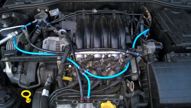

No su zvědav... nějak se mi nezdá, že máš oba přefuky zapojený společně.

Příspěvek od JK Mini » úte říj 06, 2015 21:14
Nn,měl jsem to nafotit bez deklu.Ta pravá silná hadice bere ze silnejch 12mm výdechů,je tam těsně před vstupem do nádobky T-éčko a modrá bere z obou slabejch a ta prostřední silná to posílá před a za klapku,tam zpod deklu čouhá ta redukovaná rozbočka.

Příspěvek od JK Mini » stř říj 14, 2015 22:27
Lepší fotka zapojení. ;)

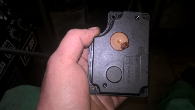

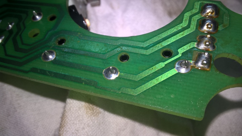

Dneska jsem se pustil do instalace sání od Jarka.Vyčistil jsem ho a snažim se namontovat VIS,co ovládá těch 6 klapek.Kurňa,ono to tam nejde. vzek: Takže jsem zjistil,že je oska pootočená mimo normální rozsah.Zkusil Michalovo test VIS(díky za tenhle návod) a prd,jen cvak a žádnej pohyb.Tak jsem ho kuchnul,stačí odcvakat opatrně ty "zobáčky" po obvodu a pozvednou víko,pak nahřát pájkou tu pryskyřici kolem pinů v konektoru a tlačit na ně shora a zároveň odtahovat dekl.Tak pak koukám,co bych viděl na první pohled.Přetočený kolo až daleko,kde by měl koncák vypnout.Nastavil jsem jej do počáteční polohy a zkusil ještě naprázdno.Zas se nevrátil.Tak jsem to vytáhnul celý s plošnym spojem a zírám.Koncák na počáteční polohu měl popraskaný spoje,tak jsem to proletoval,nastavil a heuréka!Pak jsem si nastavil ještě i druhej VIS a zatím to chodí.Zejtra to naházim na motor a uvidim jak se MG zas "oživí".Už se mi to nechtělo dávat dokupy s čelovkou na hlavě a zmrzlej. stupo:

Příspěvek od michal.lom » čtv říj 15, 2015 7:02
No vida, další úspěšnej opravář mir:
Jinak k tomu zkoušení - než ten drát propíchnout, je lepší strčit jehlu podél drátu do konektoru, je tam gumová izolace, která se pak zase zatáhne.
Já měl u jednoho motorku problém v tom, že se dostal olej do míkrospínače a tam se asi napálil na kontakty a pořád to mělo nějakej odpor při sepnutí a pak to nechodilo jak má...

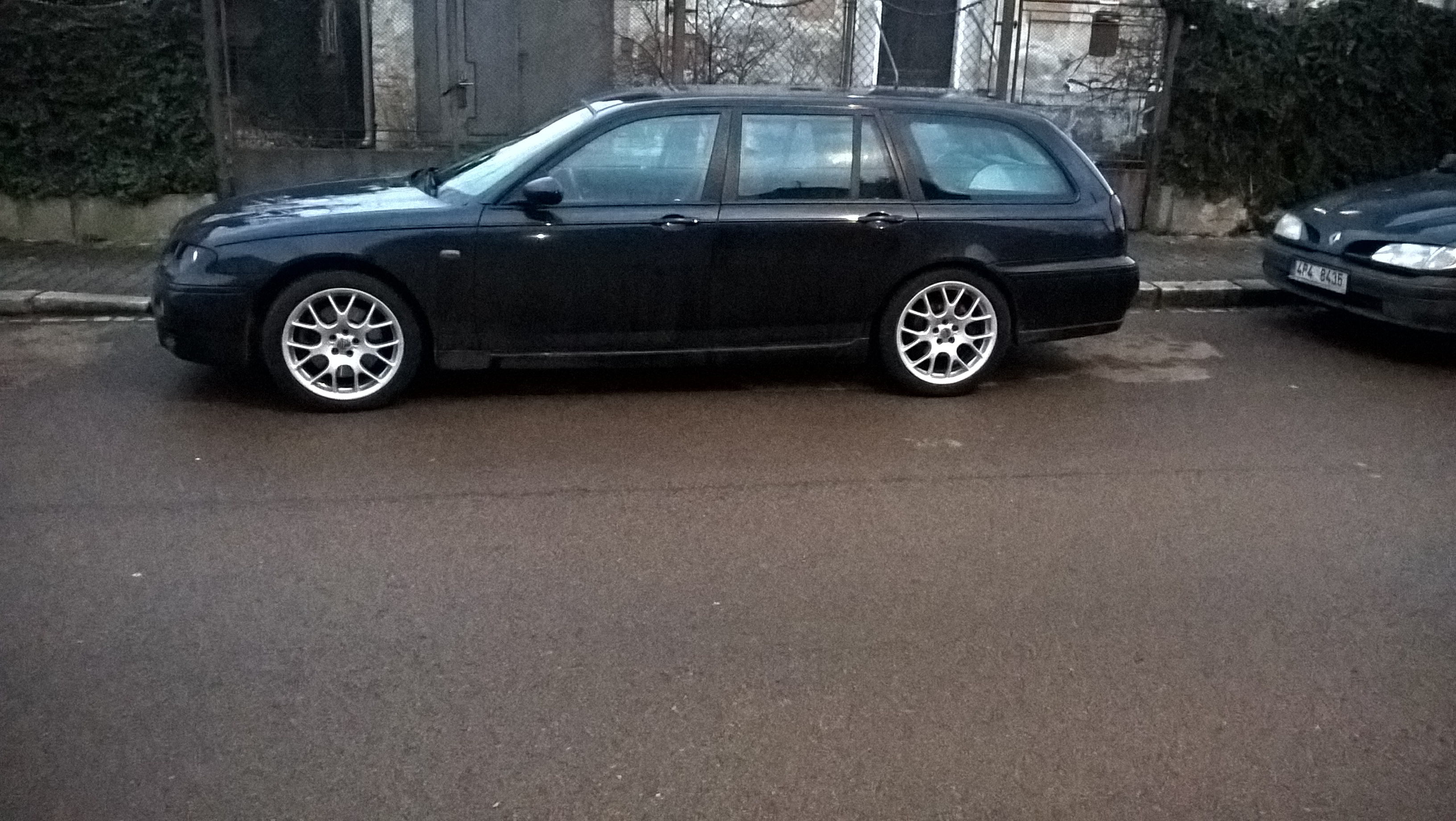

Příspěvek od JK Mini » pon pro 21, 2015 16:33
Tak přezuto na zimu.Stálo to dardu a dost času,tak vločky,padejte!Mohl jsem za to mít pomalu v autě plyn. :evil: Ale svezení je parádní,nehučí,drží a je to pohodlnější.Letní gumy putujou do koše,jako bych jezdil na dřevěnejch obručích. car::
Příspěvek od AnderN » pon pro 21, 2015 16:44
Co jsi obouval?
Příspěvek od Trunda » pon pro 21, 2015 17:02
Taky mě zajímá :-)
Jo, pneumatiky na takový obludný kola to je darda. Proto jsem taky pořídil ty 17". Kolečka máš zrepasovaný, že tak svítí novotou? :-)
JK Mini
Příspěvky: 315
Bydliště: Plzeň
Příspěvek od JK Mini » pon pro 21, 2015 18:08
Kleber Krisalp,měl jsem celkem kladný reference.Nemůžu porovnat jinak,jezdil jsem vždycky nějakej hnuj,starej,z druhý ruky.Zatim dobrý,ještě se musí trochu "zajet" asi 13000,- :evil: Kola jsem oškrábal,polil plničem,barva na disky a pořádnej lak.Neni to jak bych chtěl,ale už jsem na to neměl nervy.Příště to dám do komaxitu.Ale ty už jsem viděl taky horší,než tenhle muj výtvor. ;)
