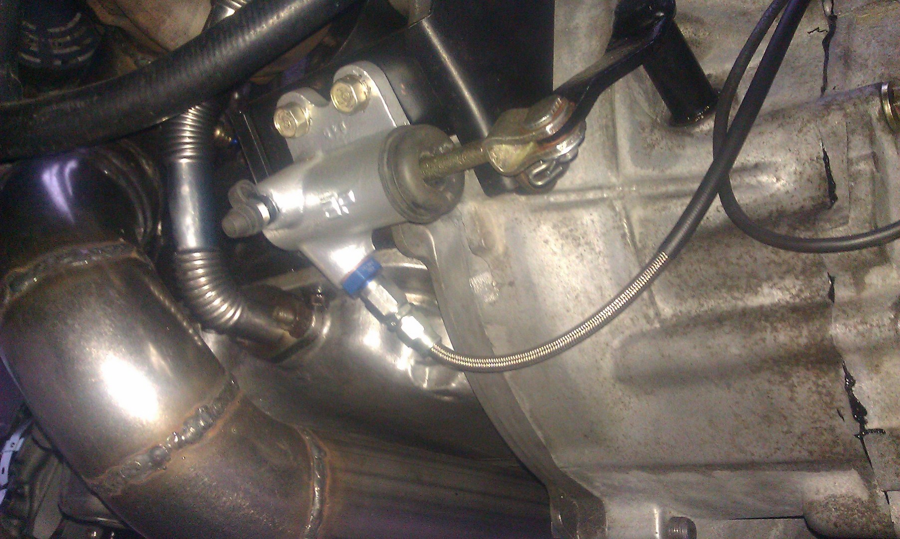

Na ZS mám předěláno na hliníkový válce ze 620Ti...Ale je to dost práce je jiná vydlička do převodovky co tlačí na přítlačák a držák pomocnýho válce, jinak dlouhá tyčka k pedálu, naštěstí odtvory do pedálový stěny jsou totožný a je potřeba udělat svoje hydraulický vedení.

Dík za ochotu, nemám momentálne čas niečo bastliť musím zohnat niečo čo je direct fit, alebo minimálna úprava.. Prevodovku sa mi nechce rozoberať minulé leto som ju mal vonku a pred domom sa mi to uz nechce robit, asi kupim ten sheddist kit aj keď 180 libier sa mi do toho nechce dať ale z t=ym čo mám teraz sa nedá jazdiť už.

Takže konečne auto pojazdné nebol čas sa tomu venovať takže po 6týždňoch zasa jazdí, spojka prerobená na honda civic diely (sheddist style), vyrobil som držiak z plechu hr.5. Spojkový pedál vo výške ostatných. Keby chcel dakdo bližise info poskytnem.
