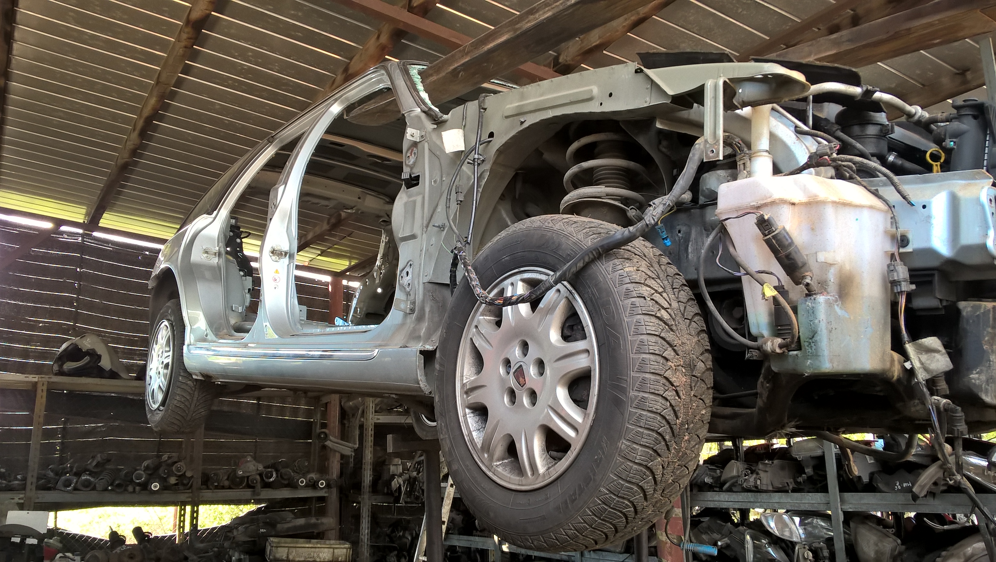

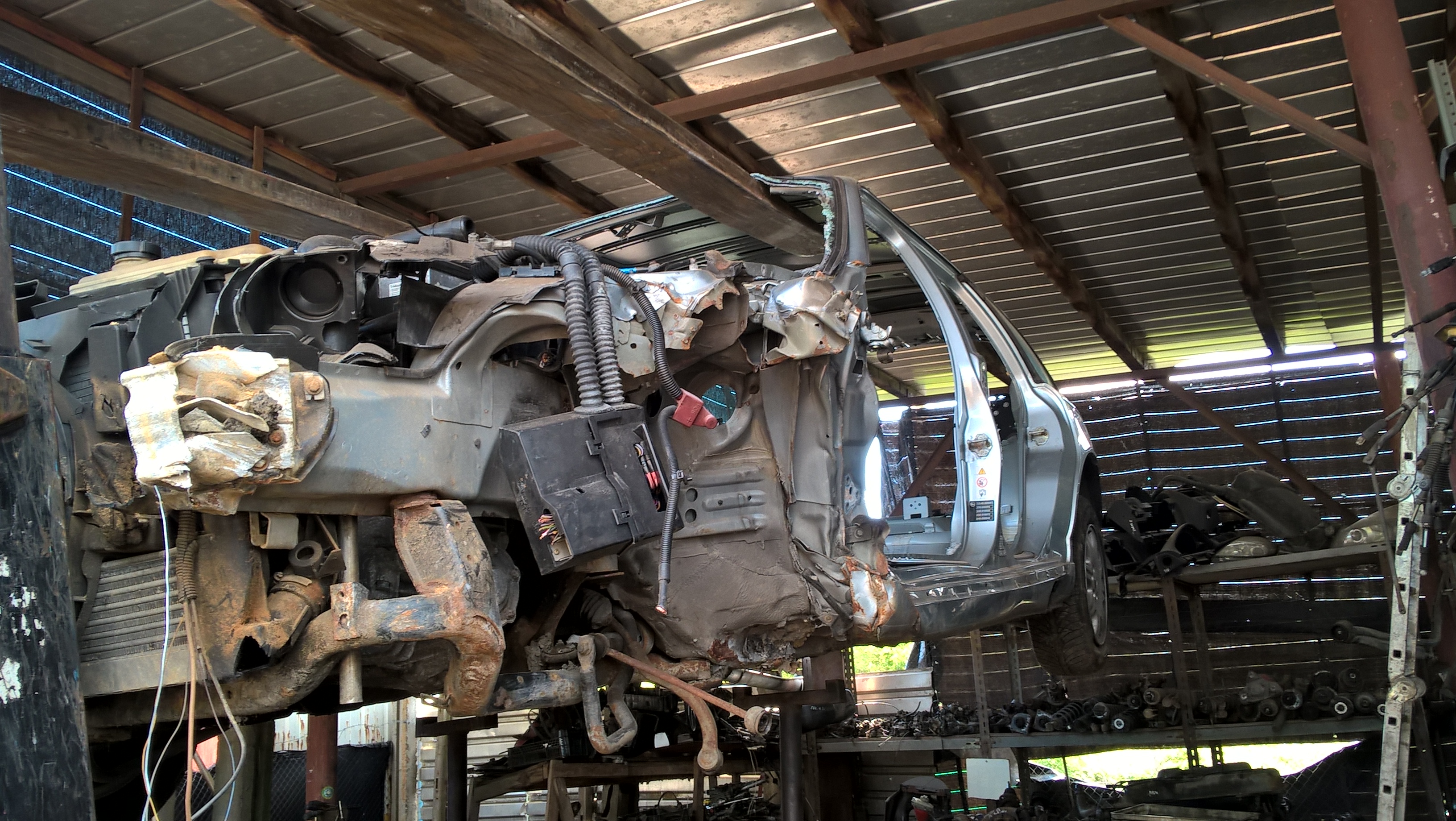

Tak jsem pánové našel dárce zadní nápravy.Můžu si jí v klidu připravit a pak rovnou přeházet.Chci se jen zeptat,jestli je všechno krom brzd a odpružení stejný.Přijde mi,že to nemůže být jinak,jen kdyby náhodou.Jenom ještě "stabík"bude silnější.Děkuji za názory.
Vzal jsem si z "dárce" i pár jinejch věcí,silentbloky motoru a celý řízení,bylo to "zadarmo",tak co?
Mám ještě zadní pružiny z r75,jsou už měněný od Spidanu,jako nový a tlumiče,který se jeví naprosto v pořádku,tak jestli by někdo měl zájem,nechám za pakatel.
Příspěvek od Trunda » čtv kvě 12, 2016 23:19
To byl šestivál?
Proč tedy nezkusíš i ty pružiny, jestli to nebude použitelné?
Jinak řízení je ti na "nic" (tedy skříň), protože ZT má jednak omezení rejdu kvůli 18" a úúúúdajně je strmější, ale to nikdy nikdo nedokázal :-)
JK Mini
Příspěvky: 315
Bydliště: Plzeň
Příspěvek od JK Mini » čtv kvě 12, 2016 23:30
Bohužel nafta,jinak bych zobal,co se dá.Bylo toho dost v horšim stavu,než mam já a i dost vyházeno.Řízení bylo zdarma,tak jsem ho vzal.Kdyby někdy náhodou.Asi to můžu zkusit,nahodit to na svoje.Mám možnost mít zas zdarma Pružiny a tlumiče na ZT,nebo něco v tý hodnotě,tak nevim,jestli to páchat. stupo:
