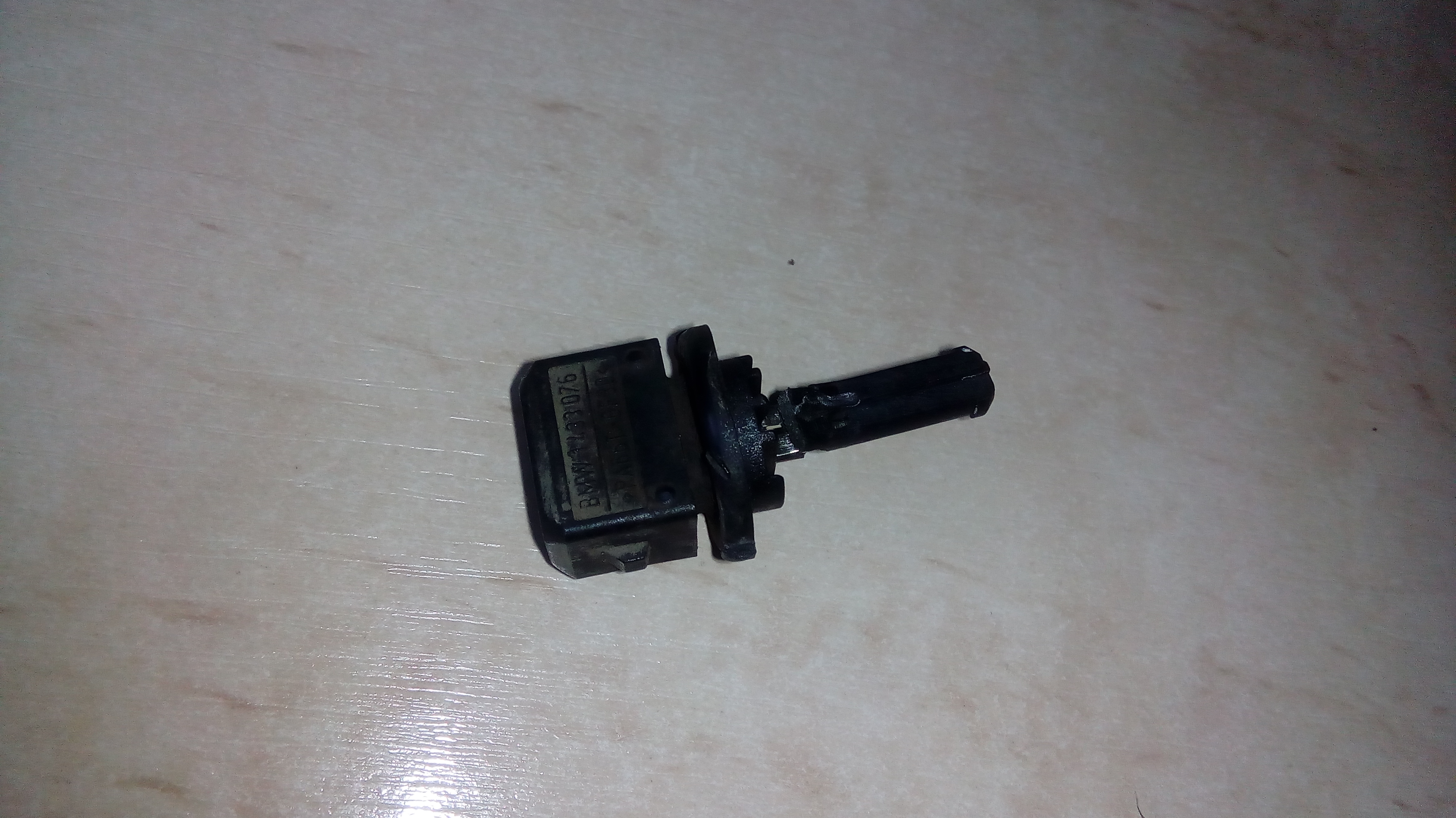

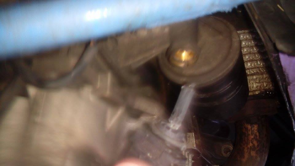

ahoj lidicky dnes sem byl pod autem a mam rozpadle cidlo sem zjistil ale nevim jak se jmenuje abych mohl objednat poradte prosim dekuji je u olejoveho filtru zespodu

čidlo tlaku oleje

dikes za info :) jeste se ale zeptam nemelo by svitit mazani kdyz tam nemam to cidlo vubec ? protoze mazani normalne zhasne po nastartovani

Neměla by svítit vůbec, pokud se rozsvítí po zapnutí klíčku, je to nějaká kontrola funkce žárovek. Nebo si to pleteš s dobíjením.
Startovat bez toho čidla nedoporučuju, z té díry bude stříkat olej a hlavně se ten motor asi za dvě minuty zadře. Leda by tam ta část se závitem zůstala, ale to z té rozmazané fotky nejde poznat.

u toho filtru jsou totiz dve cidla to jako kdyby zespodu je vytrzene sroubeni tam zustalo nic netece kontrolka se rozne po nastartovani zhasne prikladam i foto te casti co upadla

tak google poradil uz vim co to je snimac teploty oleje :D
