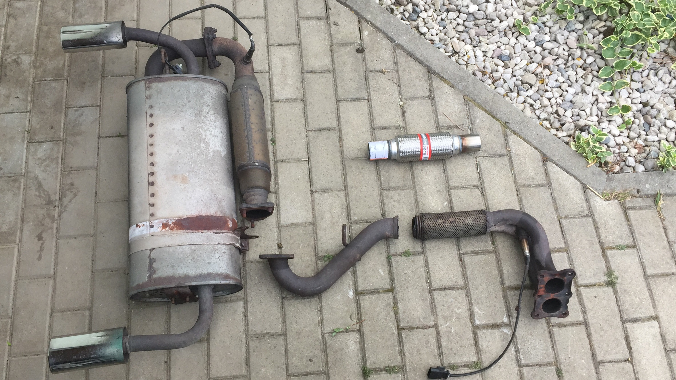

Kde sehnat výfuk na MGF?? Dil s vlnovcem - DEATH. To je rachot najednou

Zrovna dneska jsem resil to samy. Odesla mi izolace vlnovce a asi to vyhledove bude treba resit. Pokud odmyslim navarovani nejakyho univerzalniho vlnovce, tak jsem nasel tohle:

Já mám na jedné strane vlnovec úplně uhnilý. Dohledal jsem, že od roku 2001 byly vlnovce jiný - mám 6 šroubů na přírubě a díru pro lambda sondu.

Nejjednodušší je vyměnit jen vlnovec, kdo umí prskat elektrikou, je to práce na hodinu.
