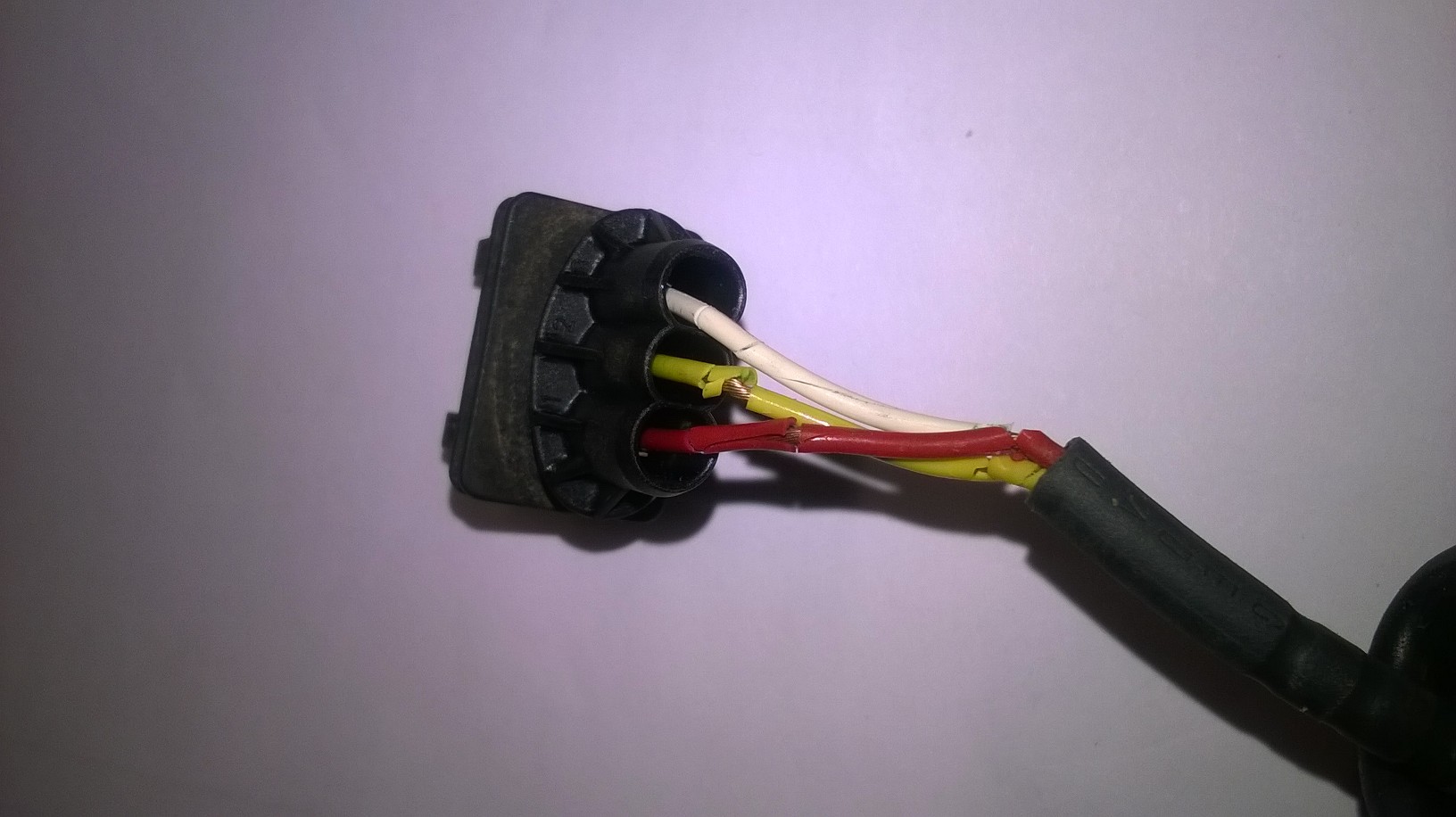

Nové poznatky z dnešního včera :idea: Čidlo,které dorazilo má konektor přímo na sobě,na rozdíl od původního,jehož součástí je kabílek s konektorem na konci.Ten protikus kabelu je dost dlouhý na to,aby do nového čidla dosáhl,ale nepasuje tvarem.
Zjistil jsem,že všichni prodejci jak v ČR tak v UK mají jen čidla bez kabelu.U Rimmer´s mají kabílek zvlášť,ale já jsem čidlo objednal na místním e-shopu a tam ho nikdo nenabízí.Použil jsem tedy konektor z původního čidla,na krátké zbytky kabelů naletoval nové kabely se silikonovou bužírkou,zaizoloval smršťovačkou a na druhý konec nalisoval malé konektory jednotlivě,originál zásuvku nemaje.Vykoumal jsem podle původního čidla a z fotek na webu,jak to má být zapojené a namontoval.Nejdřív to nechtělo chytit,ale po delším startování nakonec chytla a nechal jsem jí běžet určitě přes 40 minut a v pohodě,nezhasíná,i větrák spíná,i když diagnostika hlásila i jeho chybu.Vypadá to nadějně.Uvidíme ráno za studena.Na zkušební jízdu už jsem neměl sílu a nechám to na světlo,kdyby se rozhodla po cestě,že si mám zase zaběhat :D
Na fotce je vidět,v jakém stavu byly kabely pod gumovou průchodkou.Skoro si myslím,že je naděje,že to čidlo,respektive kabely k němu skutečně závadu způsobovaly.Ale uvidíme zítra,potřebuju dojet pro barvu tak to zkusím projet car::

Myslím si,že původní čidlo je v pořádku,kdybych naletoval nové kabely,tak jak jsem to udělal u nového,kterému chyběly,fungovalo by a nemusel jsem kupovat nové.Schoval jsem ho na pozdější pokusy.
Fakt mě nenapadlo pod tu izolaci kouknout,všechny ostatní kabely v motorovém prostoru jsou měkké,jako nové tak jsem neměl podezření.
