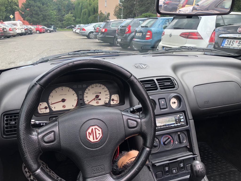

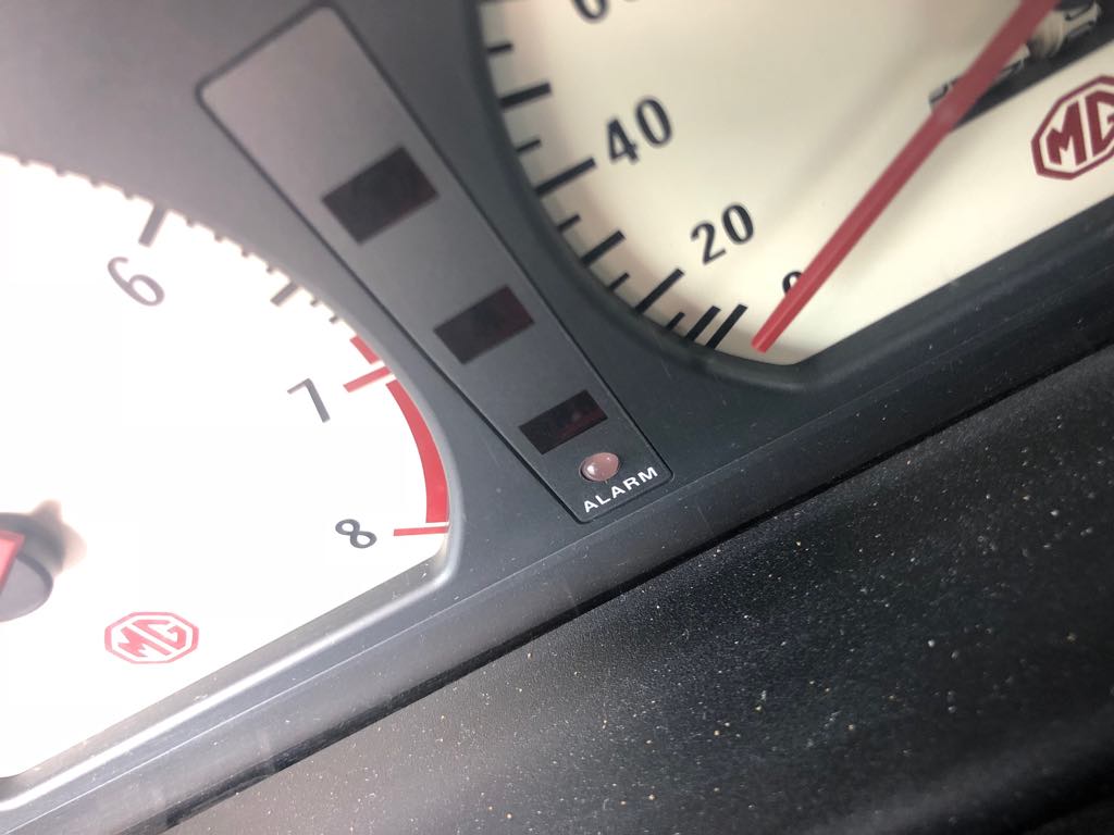

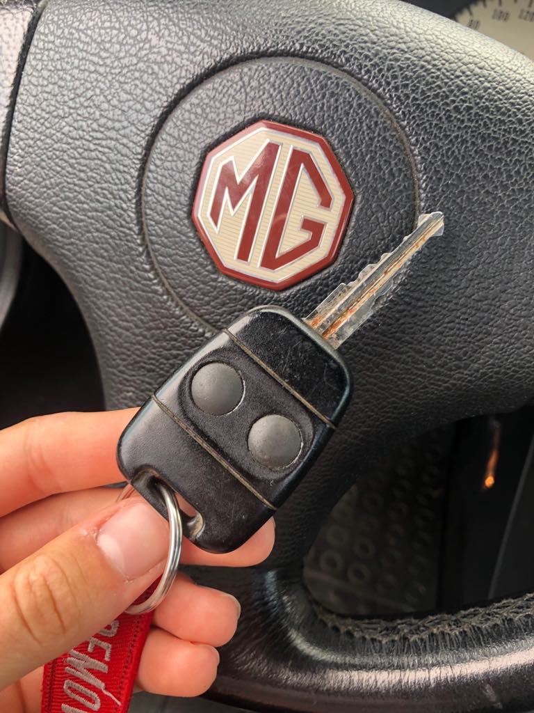

Nevím proč ale jednou denně se mi sám pouští alarm. Když vyběhnu před dům tak nikde nikdo a autu nic není. Jak je to možné ? Víte kde a jaký to má snímač který to pouští ? Mám dojem že mám v autu asi originální alarm ale nevím zda se do aut montoval. Přidám i fotky palubky i klíčku :-D Ovladač na klíč předělal první majitel v DE.
Nebo to neřešit ? Co je lepší ?

Zajímavá předělávka toho klíčku :-)
Závada bude v některém spínači na dveřích nabo kapotě. Je potřeba proměřit, najít a opravit.
Stejná závada trápí i ostatní typy, např RF, RT ... pohledej tam témata pro inspiraci.

V autě je ultrazvukové čidlo hlídající vnitřní prostor auta. Stačí, aby ti tam vletěla mucha a je to. Respektive to čidlo bývá choulostivé na oxidaci na kontaktech. Takže opravdu ideálně projít celý okruh (spínače na dveřích, zámcích, kapotě a kufru, vnitřní čidlo), proměřit a pročistit spínače, kontakty vyčistit a promazat. Alarm to mělo od výroby standardně.
Nechápu jak dokázal ten klíč tam tak naprasit. Uvnitř tam není prostor na to ten klíč ukotvit. Jde to rozloupnout? Schválně nám to vyfoť uvnitř....

Ultrazvukové čidlo v MGF? Kde ho má? Podle mě má Fko jen senzory ve dveřích a nejspíš v obou kapotách.
Ne vždy je UZ ochrana součástí alarmu, v R25 ho taky nemám. Bylo myslím za příplatek a ne každý si ho objednal.

Ano Ondro, utrazvukové čidlo hlídání interiéru MGF má.... jak by asi tak byl prostor v autě ochráněn před tím, aby se nějaký chmaták nenahnul dovnitř? ;-) Sranda, když jsem měl jednou eFko půjčené do práce, zaparkované bez střechy a kolem auta chodili kolegově a samozřejmě bez zábran se do auta nahnout a cosi tam šmatlat. Tak si vždycky cvrkli do gatí, když to spustilo alarm :lol:
Tedy nevím, jestli vnitřní čidlo bylo standardem, ale skoro bych řekl že ano. Kde čidlo je a co a jak asi řeknou ti, co auto mají ;-)

Cidlo je za stredovou operkou :!:
https://www.mgfcar.de/key_by_heiko/

Ten klíček je vychytávka, hned to vypadá jinak :-) Mě kdysi hrozně štvalo, jak se ty originální klíčky viklají. Nicméně když jsem si nechával dělat duplikáty, tak ty vypadají úplně stejně, jen nejsou dvoudílné s kloubem, ale jednodílné pevné a mám klid. Výrobce italská Silca:

Díky za odkaz. Mě osobně nevadí, že je to zvlášť - člověk si zvykne a pak už to neřeší. To, že má klíček kloub/kardan beru jako pěknou vychytávku, protože se jím lépe točí v zámku ;-) A taky se hlavně všichni ptají co to jako je :lol:
