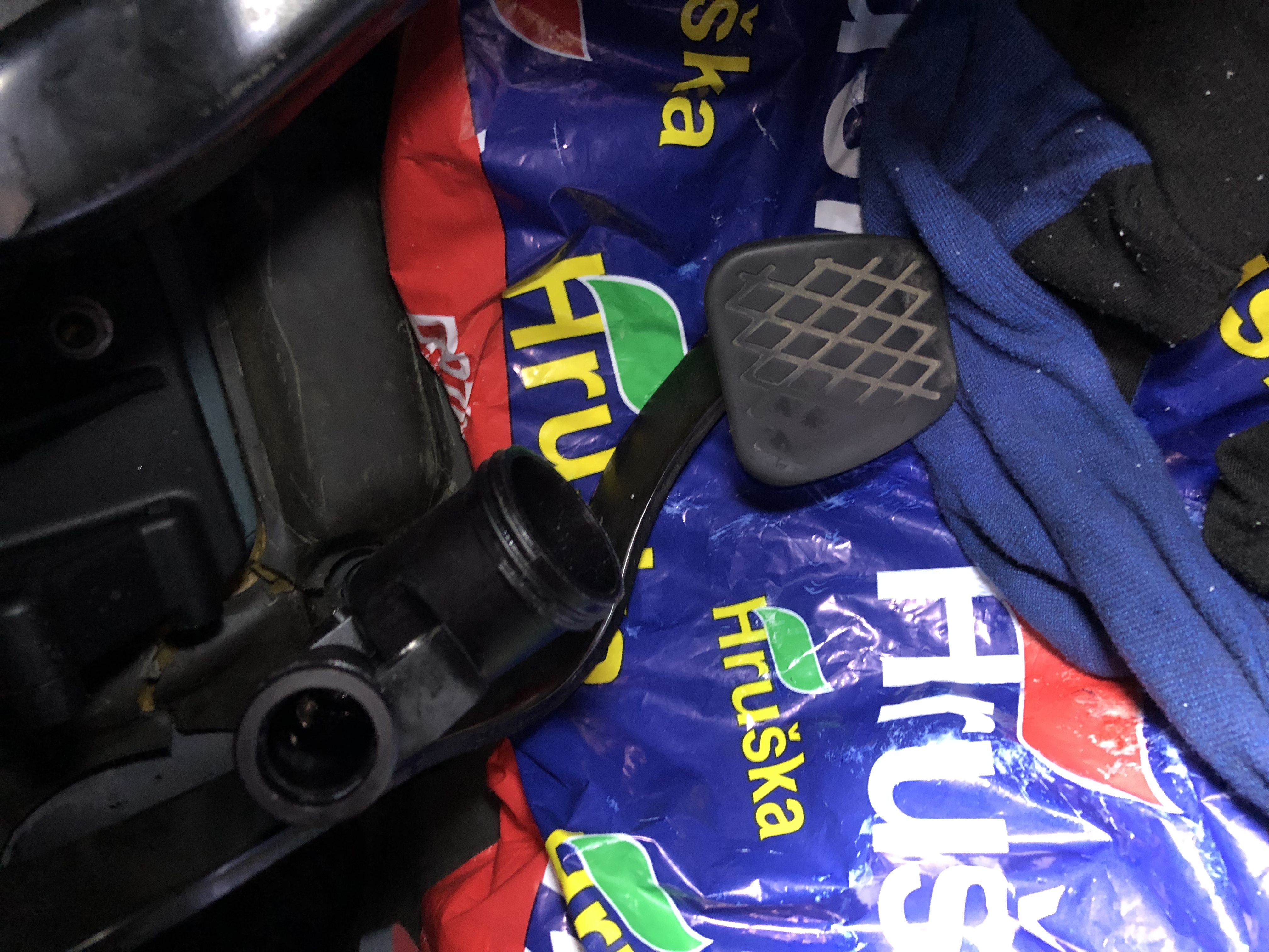

Kterej blb vymyslel tu expanzku nad spojkovým pedálem....
Věrka se vrátila z cest a nadávala, že už skoro spojka nevypíná a nejde zařadit.
No, jako když jsem za vydatného nadávání konečně povolil to víčko, tak už to pak celkem šlo. Blahořečím si za to, že jsem si pořídil ten endoskop. Krásně jsem si ho našteloval, abych viděl, že tam kapalina v podstatě už není a pak jsem se hezky trefil hadičkou napojenou na stříkačku a kapalinu dolil. Pak jsem to odvzušnil a celkem slušně to upšouklo.
Pocitově to moc lepší potom nebylo, ale chce to asi pojezdit a znovu odvzdušnit. Ale asi je válec na spojce fakt po smrti. A to je tam asi tři roky

Proč mi nikdo neřekl, že to, co je hore na fotce, je jen gumová vložka a kapalina se leje pod to?
Po konzultaci s Mirdou jsem rozkuchal válec, vyčistil, dolil správně kapalinu, našlapal a dpojka už zabírá hezky od začátku.
Dnes jsem to vzal projet do práce a byla to katastrofa. Ve stoje už tam skoro nešlo zařadit.
No a tak to vypadá, že protéká pomocný válec a tu akorát bylo málo kapaliny. A paradoxně, jak jsem ji včera vlastně nedolil, ale odvzdušnil a tím upustil trošku kapaliny, tak se to ještě zhoršilo

Nějak mně nenapadlo, že tě to taky nenapadlo... Nic si z toho nedělej, taky jsem to poprvý nalil to tý gumy. A jak píšeš - po konzultaci s Mirdou... Jinak je to teda fakt opruz, cokoliv s tou nádobkou dělat...
Nejhorší na tom je to víčko povolit. Potom jsem samozřejmě taky zjistil, že to je jen gumovej kondom a samotná kapalina je až pod ním
