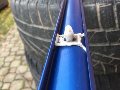

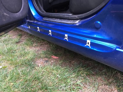

Poradí někdo jak se sundává chromovaná lišta na prahu? Stačí zapáčit?

Asi za hoďku budu doma a můžu pohledat fotky. Je tam takovej plastovej pružnej bazmek, myslím že ji za spodek nadzvedneš nahoru (ne od prahu) a vršek odkloníš ven. Nebo koukni a prolez vlákno mýho ZTT, myslím že tam ta fotka je.

Tak jak jsem psal - zespoda zvednutím lišty se rozjedou ty spodní konce a pustí ji nahoru a zezhora ji musíš vyháknout, ten vrchní konec plastu je malinko zahnutej k autu, aby ji přimačkával. Na to zvedání zespoda opatrně, když ty plasty budou zkřehlý, mohl by prdnout. Ty plasty maj uprostřed rozevírací kolík, kterej když vytáhneš, tak plastem někam pootočíš a vytáhneš z prahu.

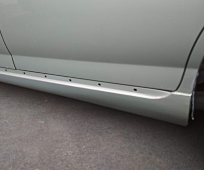

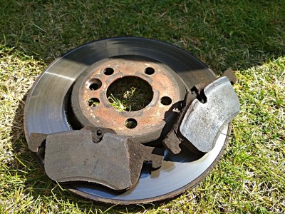

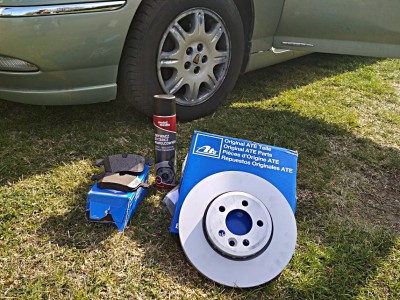

Tak máme za sebou další údržbu. Nejdříve brzdy.

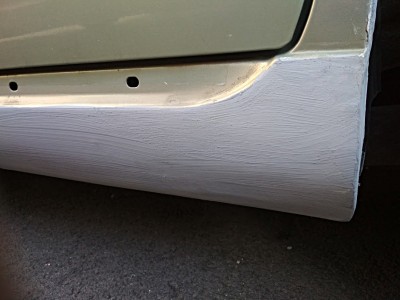

A pak to chtělo trošku pořešit prahy.
Rover 416 . Rover 75 2.0 CDT
Příspěvky: 18106
Re: Přírůstek do rodiny
Příspěvek od Trunda » pon dub 27, 2020 12:35
Vyvařoval jsi to? :-)
