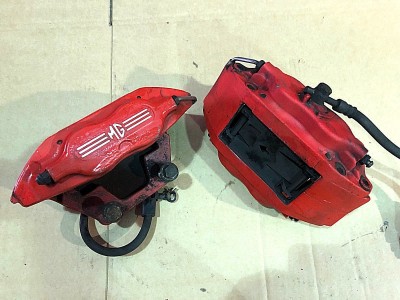

Na MGF existuji 4 pistkove brzdiče a kotouce prumer 304mm,mam brzdice i kola
[attachment=1]

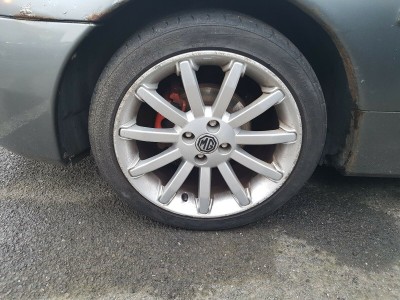

Jano_1997
Příspěvky: 116
Re: Brzdy, slabý účinek....
Příspěvek od Jano_1997 » pát kvě 29, 2020 21:50
Ďakujem za ponuku, ale nemám v pláne meniť 15 disky za väčšie. Skôr by som rád vedel vhodnú kombináciu kotúč a platnička.

Brzdy co nabizí Lenham jsou opravdu o poznání lepší i s běžným obložením. Taky je mám na prodej.
Pokud chceš stávajíci brzdy ponechat a pouze zlepšit účinek, tak doporučuji třmeny zrepasovat, přidat opletené hadice a kombinovat s kvalitním brzd. obložením. Osobně užívám EBC - kotouče bez děrováni a zelenou řadu destiček. Pro sportovní jízdu se doporučují žluté nebo červené. Ceny jsou rozumné a skutečně fungují.

Takto: pán od ktorého som to auto kúpil, tak prakticky za posledné 2 roky najazdilo 2000km. Viac menej stálo. Mám tie štandardné 15 palcové kolesá a nechcem ich meniť, už som za pneu a prezutie dal 300€ a kvalita ciest je aká je a nechcem zbytočne davať nižšie pneu. V techničáku mám zapísané len 15. Ak som dobre vyrozumel od bývalého majiteľa, kotúče sú ešte pôvodne. Auto s nimi cez STK prešlo bez problém. Na svojom Saxe mám Brembo kotúče aj platničky a brzdí to o poznanie lepšie. Aj toto brzdí, ale prejav je taký nejaký vlažný. Môj plán je vymeniť hadice určite, pochybujem že to niekto robil len to si asi nespravím na parkovisku a dať nové kotúče a platničky. Pokiaľ teda sa dajú dostať aj tie 300mm brzdy do kolesa a nebude to stáť nekresťanské peniaze, šiel by som možno do toho. Čo by bolo treba zmeniť kvôli tym 300mm štvorpiestikom na aute? Či budem schopný si to aj sám spraviť pripadne.
Som z Bratislavy, ak by teda niekto sa vedel vedel na to pozrieť a možno zhodnotiť stav. Na Saxe mám štandardné 247mm kotúče, sériová veľkosť a s brzdým účinkom som spokojný.
Příspěvky: 2393
Příspěvek od lenham3 » sob kvě 30, 2020 9:56
na 304mm 15stky kola nedostaneš
