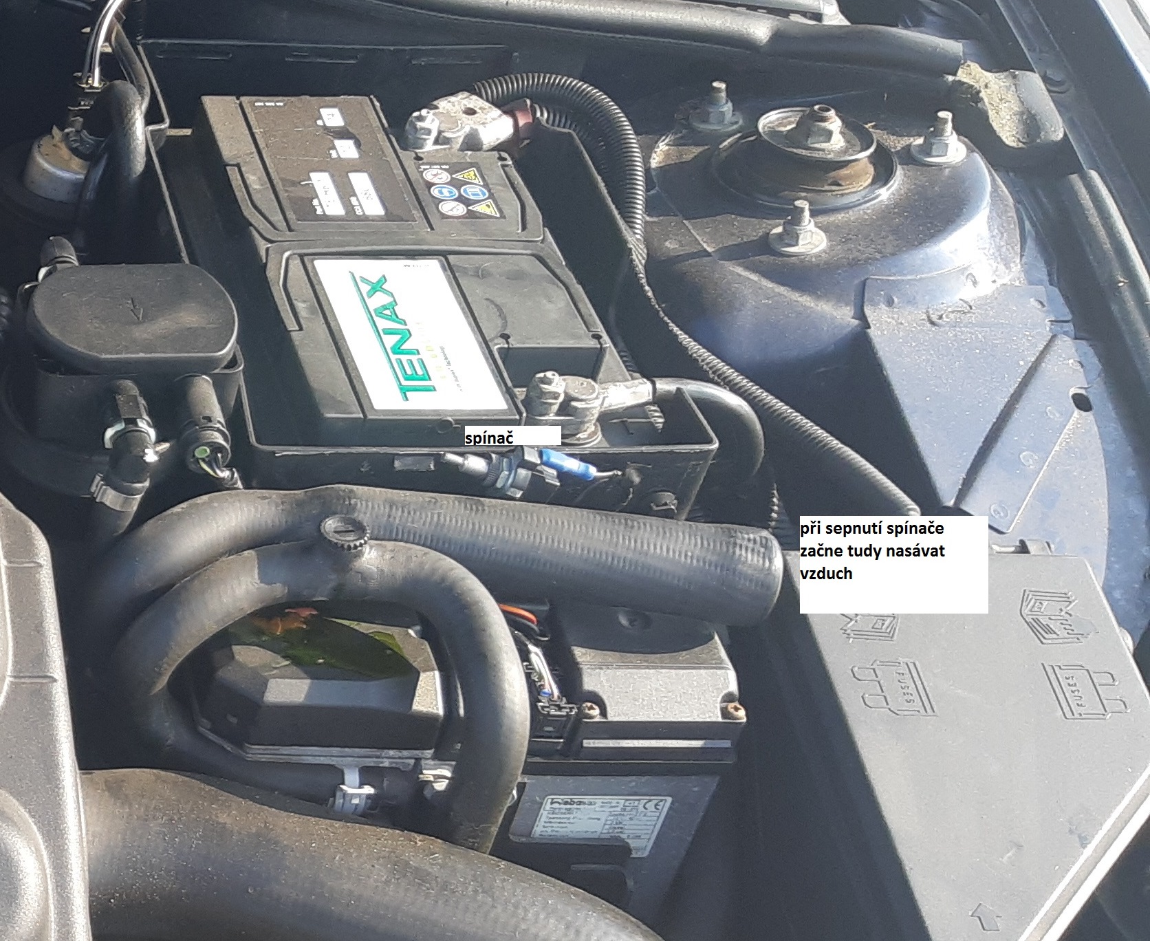

Ahoj pánové a dámy nebo dámy a pánové aby jsem nikoho nediskriminoval. Tak že dnes jsem dokončil základní prohlídku Rovera na zvedáku a moje dojmy jsou jen pozitivní. Dle zachovalosti lépe řečeno podle toho jak svítí novotou díly v motoru a jsou na nich i čitelné kody bych soudil že auto má opravdu najeto pouhých 110 000 Km. Jediná vážná závada která je je špatný spodní kulový čep v rameni , který má při "lomcování kolem " viditelnou vůli a zadní silenblok držící toto rameno . Jinak ostatní čepy ať už stabilizačních tyček nebo řízení jsou (podle síly nutné k jejich hnutí ) tak na polovině životnosti. A proto bych se rád zeptal na vaše zkušenosti s výměnou ramen a značkou zatím jsem byl zvyklí měnit obě ramena najednou ovšem tam byla jiná cena a jak jsem tady pročítal předchozí diskuze na téma ramena tak buď originál nebo brát značky Lemforerder,Meyle, nebo ruville je to tak ? A dále jsem v motorovám prostoru naše spínač jehož fukce mě není jasná. Při jeho vytažení se rozhučí nějaký ventilátor a trubka začne nasávat vzduch viz. obrázek

Ta škatule, co nasává vzduch, je naftovej bufík. Na rozdíl od jinejch aut ale nevytápí prostor v autě, ale pomáhá ohřívat vodu v motoru po nastartování, ale jen v případě, že venku je míň jak 5 stupňů. Vypínač si tam někdo dodělal na jeho ruční sepnutí na ohřátí před vyjetím, já to mám třeba udělaný na dálkový ovládání, který se ale po nstartování auta deaktivuje, a bufík už si řídí auto samo. Jinak se nelekni, až v zimě vypneš motor, a ten bufík ještě chvíli poběží.
Jinak je ještě otázká, jestli vůbec funguje (hřeje) jak má. Dost se serou. Zkus až bude auto studený to zapnout a po nějaký chvíli by mělo jednak bejt slyšet jinej zvuk, když chytne a hlavně bude teplej vekfuk z něj, což je roura, která z něj vede dolů v prostoru mezi tím bufíkem a chladičem skrz dekl pod motorem. V zimě to pěkně rozpouští sníh pod autem.
Dělala se i varianta s časovým spínačem, který byl digitální a schovanej v kastlíku v loketní opěrce. Ale předpokládám, že to tam nebude, to by někdo nedodělával to ruční ovládání. Nebo si ho tam nevšiml :-D

Myslel jsem si že je to bufík fukčnost vyzkouším zítra, dnes jsem našel při pátrání po ramenu toto co na to zdejší osazenstvo , jelikož mají dnes slevu , že bych ho objednal
