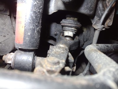

Příspěvek od lenham3 » úte pro 14, 2021 18:51
Dostalo se ke mě jedno MGF na servis a tak odflaknuty servis jsem ješte neviděl, jak někdo muže pustit na cestu neco takoveho ,nebudu komentovat kdo to servisoval možna majitel to sem napiše

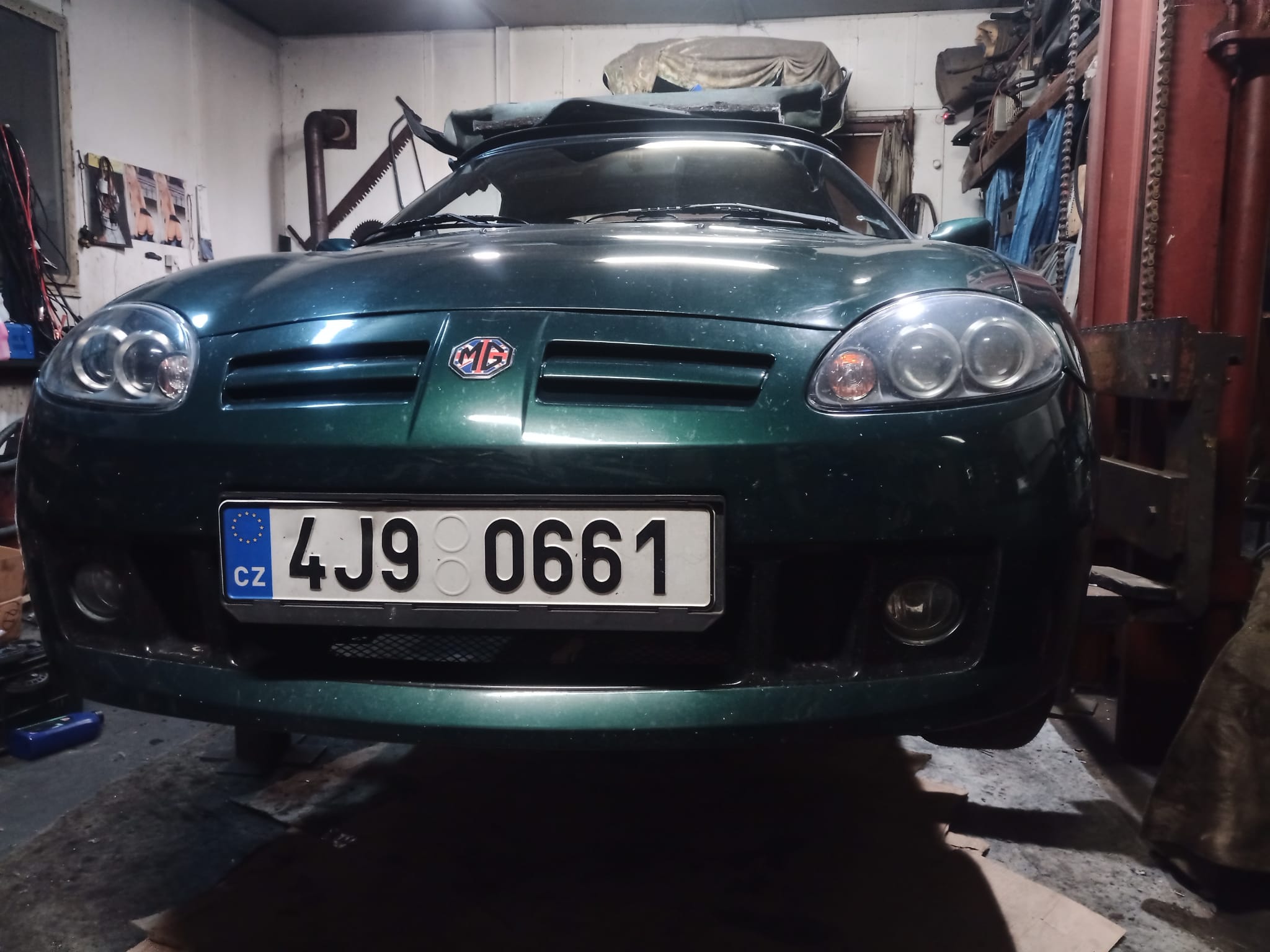

ty jo, eFko prekopany na TF? Dle toho predniho znacku, by to mohlo bejt moje ex auto, ale to jsem prodaval nekdy v 2014 :-D
Se divim teda ze vubec jeste existuje, to ma ted nalitano tak pres 300,, ne? ;-)
MG ZT-T 190 MKI - zniceno
Příspěvky: 18106
Re: MGF
Příspěvek od Trunda » čtv pro 16, 2021 15:56
Proč by to měla být předělávka? V přechodném období se vyráběla eFka s tímto faceliftovaným vzhledem a nebylo jich málo....

pac tu je rec o F, a vidim predek TF... a ze by neco takoveho melo existovat i original, o tom nemam informace a i velmi pochybuji, ale to je jedno...
kazdopadne, jestli tohle ma i kufr a naraznik (slepovany z vicero kusu :-D ) z TF, tak je to jasna vec.

Nemáš VIN? Zadní nárazník se mrknu ráno jaký to má a má to i zadní kapotu z TFka

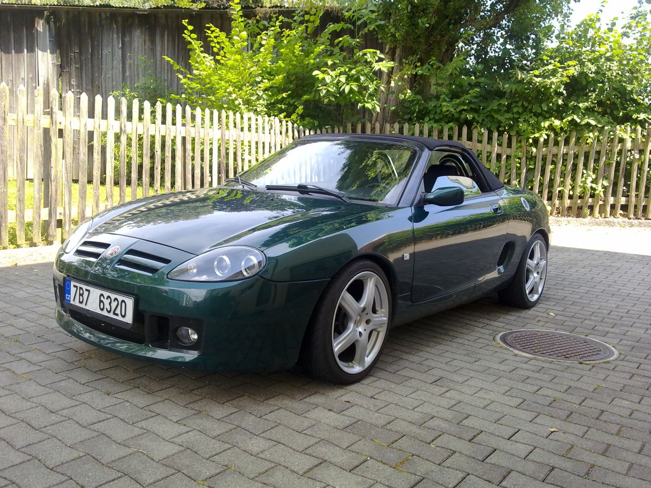

ale je to "moje" kara ;-) nasel jsem tu ve foru jeste i jine dalsi fotky
jo, na tom aute jsem se pekne vyradil. mimo TF predelavky jsem tam bastlil oblouky ze SLK, kozenkove sportovni levnosedadla od FK Automotive, cervene zadni tuning lampy, 4 kulate koncovky vyfuku atd...
ale zachralil jsem ho tenkrat ze svycarskyho srotiste, a vsechno pak muselo bejt "levne" udelany. proto me prekvapuje, ale mam samozrejme i radost, ze to auto stale existuje vicemene ve stejne podobe... met:

JJ oblouky tam jsou nejake jine ,mel jsem je dole a dostat klic na ty krajni matice to byl porod :D ,ale ma to sedaky z TFka seda alkantara

aha ok, na te fotce nahore co jsem tu nasel, jsou jeste ty kozenkove sedadla...
ale jinak super ze jeste jezdi, a soucasnemu majiteli preji, at slouzi co nejdele drive:

Daval jsem tam nove mechy uz propoustěly hydrogaz a uz se da i dopoustět dusik

Ahoj, přeji vše nej do roku 2022. a především velký dík Jarkovi za opravu čepů a hlavně za výměnu hydragasu a doplnění dusíku. Auto konečně jezdí parádně, je pevné, ale pohodlné :-).
MG jsem koupil před cca 2 lety a samozřejmě bohužel bylo v pytli těsnění pod hlavou a hydragas. Těsnění vyměněno a hydragas mi měl udělat dotyčný člověk, bohužel po mnoha peripetiích a cca půl roku času a neustálého předávání vozu a opětovného "ladění" hydragasu jsem odvezl auto na Moravu a za dva týdny bylo vše vyřešeno :-). Zdá se, že pro má auta (MG, 75 tourer), je Morava země zaslíbená :-). Nechci prát špinavé prádlo na veřejnosti, tak jméno neuvedu. Dotyčný dokáže sehnat spoustu dílů z použitých MG F/TF, ale složitější servis doporučit nemůžu. Vím, že je opravdu nutné dát na reference a ne každý, kdo hovoří fundovaně, také na stejné profi úrovni je schopen poskytnout servis.
MG konečně jezdí skvěle. Motor i podvozek hotov a já vím, že pokud budu něco potřebovat, tak budu v kontaktu s prověřenými kluky buď v Olomouci, Otrokovicích, Miličín nebo Písnice nebo ve Varech:-)
