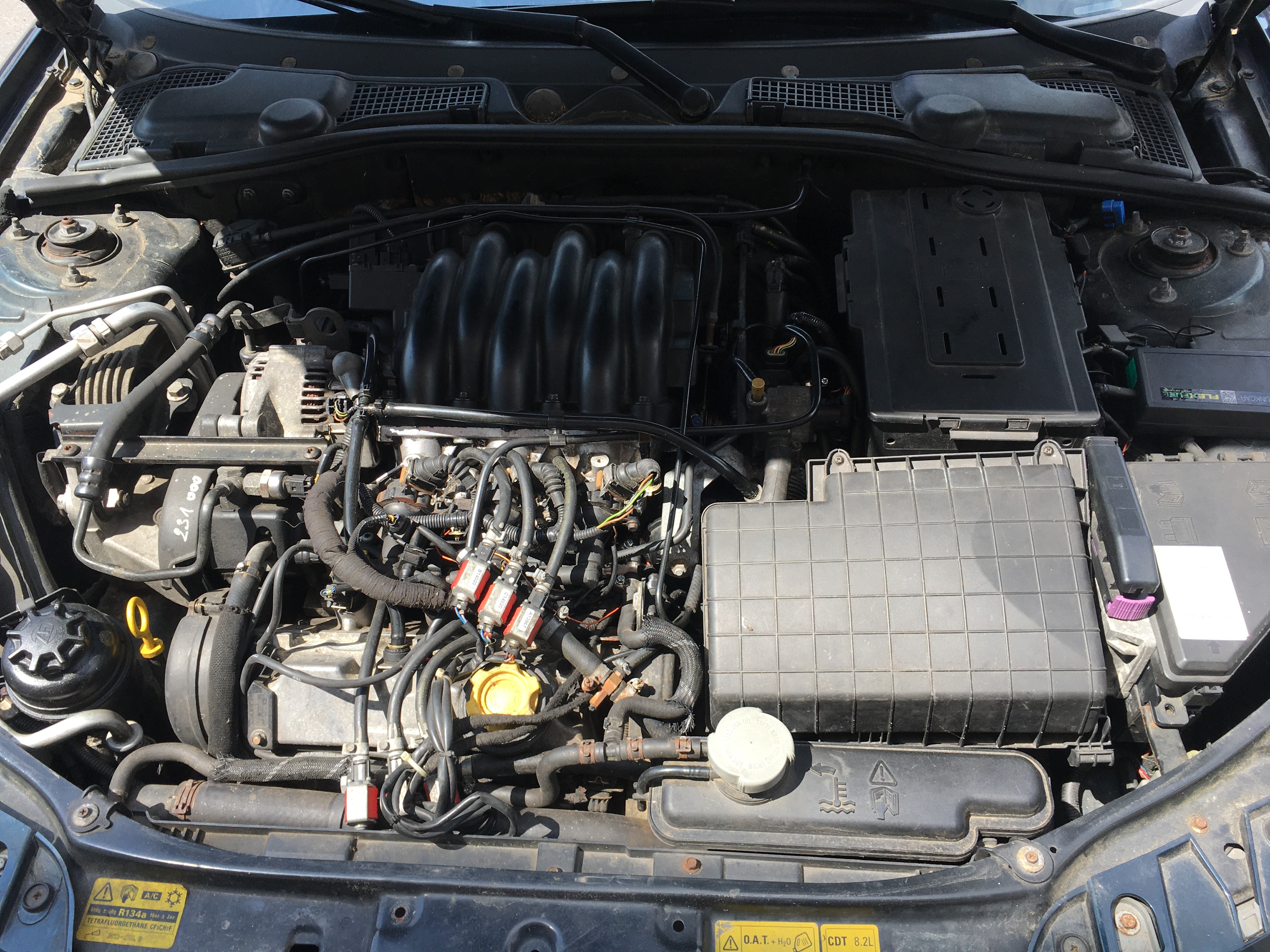

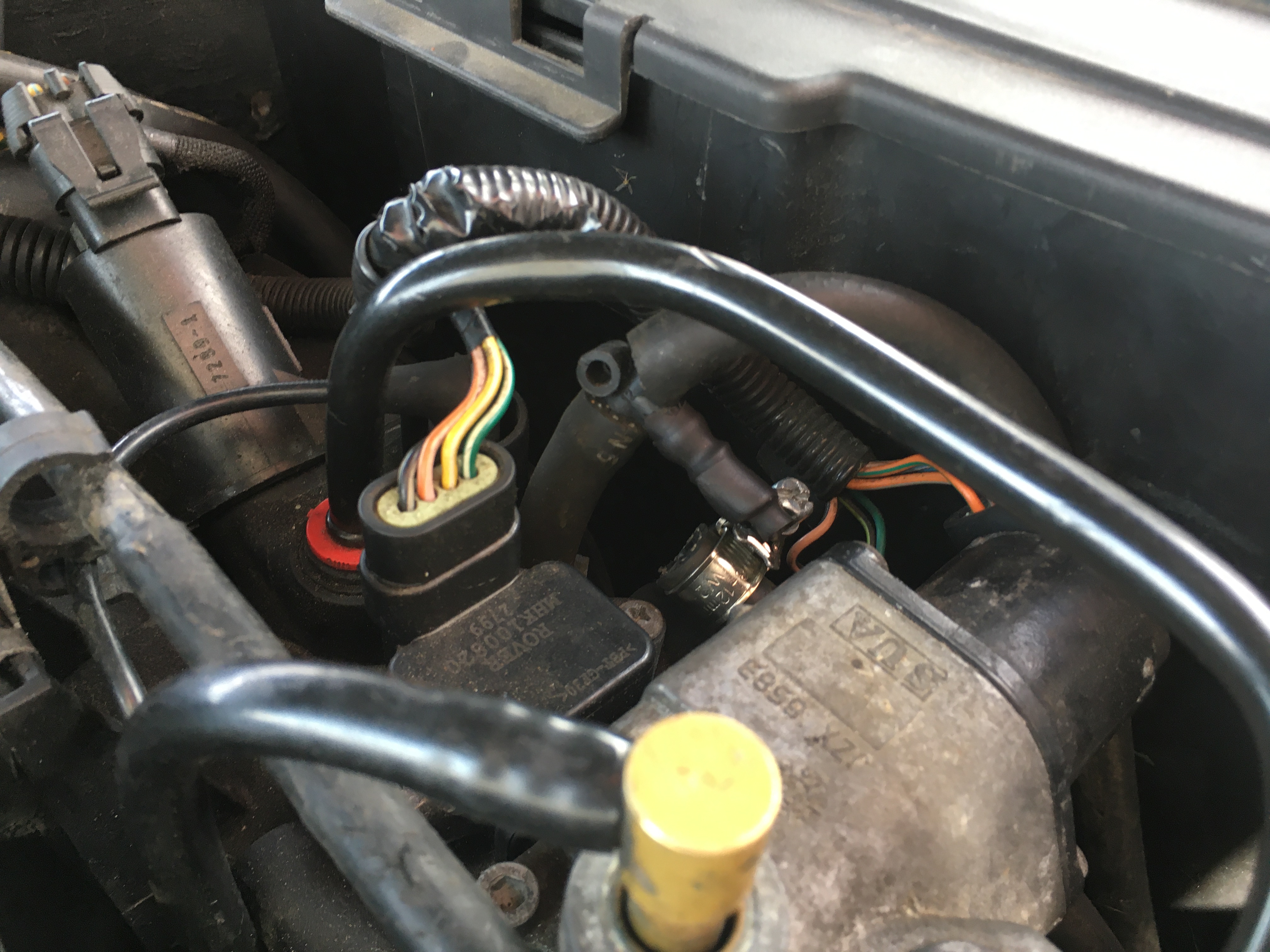

Zdravím chlapi!
Omlouvám se za nečinnost, ale korona-vír mě v podstatě teď pracovně totálně odstavil od reálného života
nicméně konečně přikládám fotku toho, co je vlastně pod kapotou. Jak vidíte, motor je s prominutím jak po praseti
první, co na člověka vykoukne je to LPG - to naštěstí budu předělávat tak, aby to bylo nějak zkultivovaný. Druhá fotka je to téčko, ze kterého vede jedna z hadiček do bývalého Ethanolu. Nicméně jsem za poslední měsíc s tím najezdil tisíce kilometrů, a čím dál víc to začínám dávat za vinu tomu těsnění u svodů. Začne to hvízdat když tomu prišlápnu, a jak to začne hvízdat, tak jde z venku smrad splodin
to táhnutí přes 5000 je taky takový, ze spíš není
ale to prikladam zase VIS motůrkům, ještě jsem neměl ale čas to zkusit :/ nicméně teď o prázdninách zase začínám mít nějaký osobní život, takze to auto chci pošolýchat
navíc v srpnu mě čeká STK
takže uvidím, co se mi z toho vyvrbí, na co budu stačit sám, a na co ne
