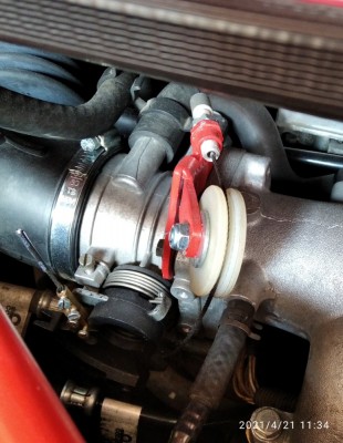

Dá se to také řešit zkrácením Lanka asi o 1 m a snížením počtu ohybů z 5 na 3. Lanko lze vést tunelem.
