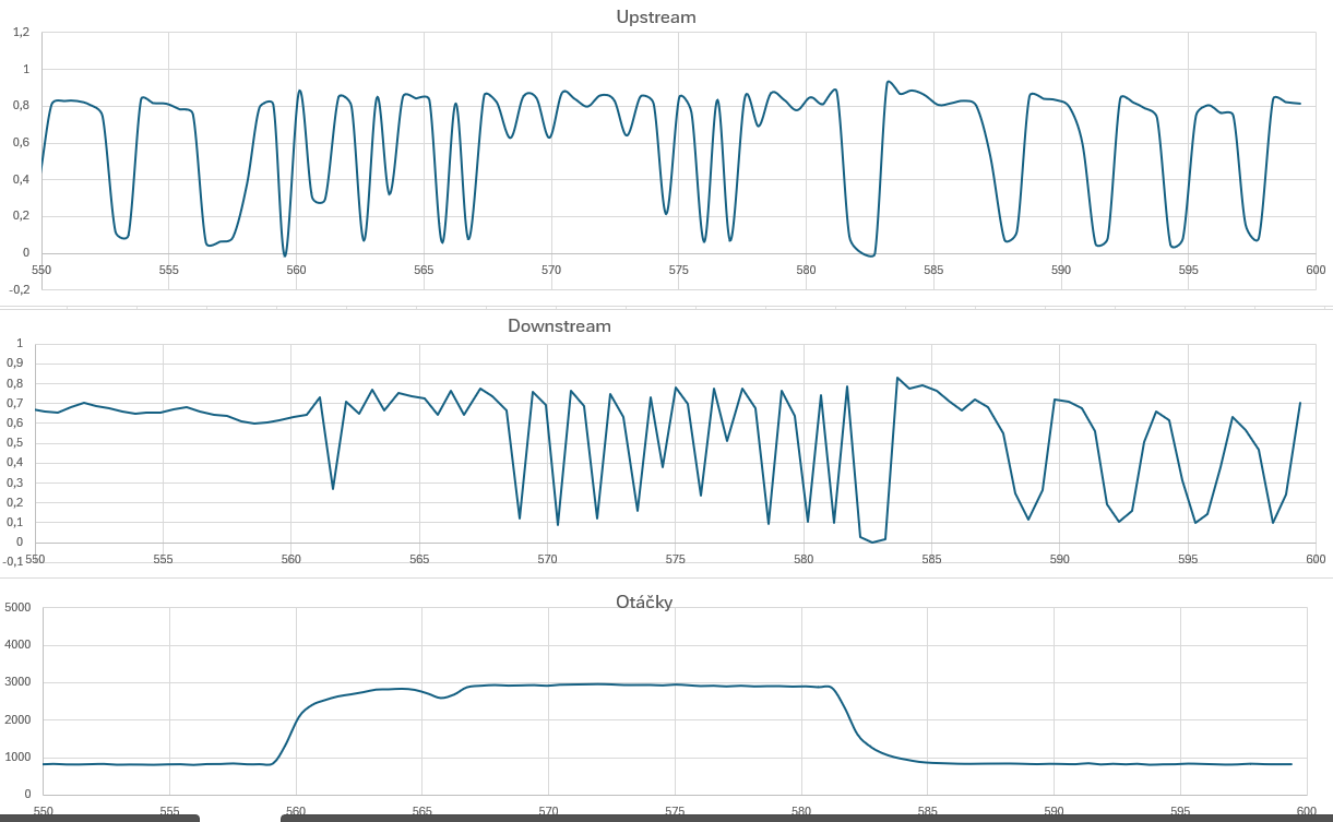

Tak se to stalo po půl roce znovu. Rožnulo se při jedné cestě grilované kuře. Od původního majitele vím, že měl menší problém s bohatou směsí na volnoběh a při delší trase se mu to kuře rožlo, diag. hlásila bohatou směs, smazal a jezdilo se bez problému.
Tak sem to napíchl na MEMS Mapper a chyby
P1316 - Cylinder Block Misfire Causing Increased Emissions
P0420 - Catalytic Converter Catalyst General Failure
Tak jsem vzal NTB, napíchnul jednotku a jal se testovat. Když tedy zvýšené emise, tak co dělají Lambdy? Jel jsem pořádně prohřát auto, během toho si sbíral jiný data a pak jsem to nechal cvakat na volnoběh a pak si manuálně nastavil asi 3000 otáček a lambdy dělaly tohle.
Neměla by lambda za katem vykazovat daleko stabilnější napětí při tom volnoběhu?OK, možná se mi nějak klepala noha(nemyslím si, že by se to propsalo), ale nemělo by to napětí běhat někde kolem 0,5 V? Měřil jsem něco zle? Jinak misfire count - 0. Napadá někoho po čem jít, co zkusit? Kdyby byla vadná cívka nebo něco, čekal bych, že se ten misfire objeví trochu častěji, než jednou za půl roku a nebo podle bývalého majitele "při delší cestě vkuse" ne? Přemýšlím zle?
Jinak jako bonus jsem změřil, jak dlouho trvá, v tomto počasí, než se zahřeje olej v porovnání s vodou, ať víte, od kdy tomu dávat na prdel!
