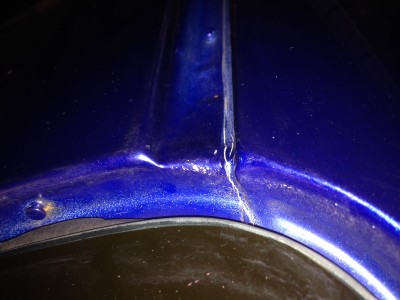

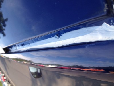

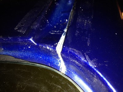

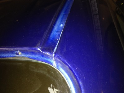

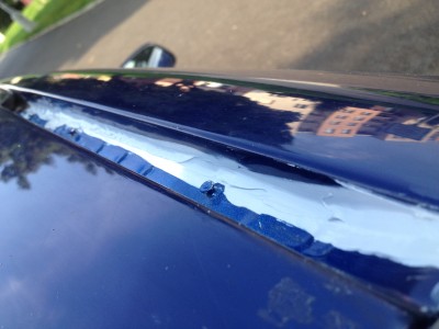

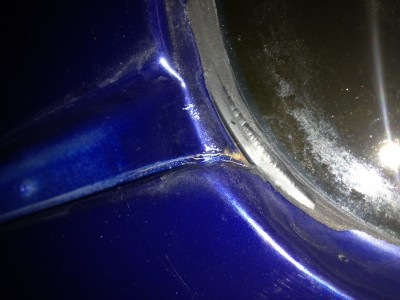

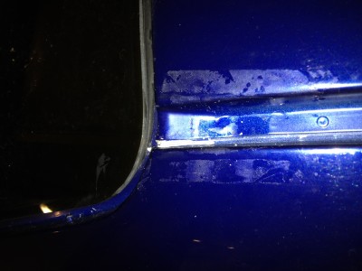

Tak zadni listy jsou dole a snad zitra behem nocni to nejak zmaknu ocistit a odmastit a hodim tam ten dinitrol 500 a bude klid a zadna voda v kufru :D
Ale je to pekne popraskane uz za ty leta.... :/ Okno mam dojem tesni dobre to se pak vyzkousi... kdyz jsem oddelal ty listy tak tam bylo uplny blatko a bordel a pak se mam divit ze to nema kam odtika a udrzovala se me tam voda.... !! stupo:
Dokonce tam profouknu kdyz nato dam pusu.... a je to na obou stranach..... :) Takze snad bude problem vyresen az to zalepim :D met:

Jojo, to sklo je možná nejlepší oblepit dokola celé znova....

Jo mno uvidime jak toto zalepim a jestli to bude ok a nebude zatikat voda do kufru.... jsem zkousel ten silikon kolem okna je je stale mekky ... takze jak budu delat zadni cast interieru auta a nebudou tam zadny fleky od vody tak to necham zatim tak....
Pod oknem jsem to uz minule zalepil takze tam je to uplne suchy ... :)

Dobře, že jsi se do toho dal, tohle je fakt bolest těch našich krasavců, hlavně nespěchej a raději si s tím vyhrej, vše původní odrbat pryč ,dobře odmastit a dát kvalitní nový tmel :!:

JJ pekne to vyberu a ocistim.... a dam tam ten dinitrol.... bylo me to primo doporuceni od dintrolu....
Toto me odepsali:
pro Váš případ bych doporučil preventivní ošetření dutin materiálem DIN 1000 v 1l balení, pro ošetření podvozku materiál DIN 4942 v 1l balení a pro motorový prostor materiál DIN 4010 sprej. V příloze naleznete technické listy. Nevím o jaký automobil se jedná, ale na běžný vůz se do dutin spotřebuje cca 2 l dutinového vosku a na podvozek 2- 3 litry podvozkového materiálu a ošetření motorového prostoru stačí jeden sprej.
Takze snad nejak jak bude po srazu tak vlitnu na ten spodek a motor.... Uz by snad mel byt cas :) :)

Koukal sem se na ty moje stresni listy ... vse mam oddelani ale co tak koukam je to ze toho tmelu tam nemam skoro zadny ....:/ Mozna tak 0.5mm vrstvicku .... je to malo nebo je to normal.... takze to pekne ocistim a v sobotu to pretmelim cely :)
Snad to konecne prestane tyct.... jeste udelam predni okno a uvidime....

Toho tmelu tam nemá být tuna, protože to pak o to víc ztrácí pružnost. Dej ho tam tak nějak rozumně a hlavně tak, ať ti to pak nebrání zpětné montáži lišt. Jinak na srazu jsem koukal, jak sis dost vyhrál s vyčištěním žlábků i okolo zadního okna :-)

To mohu potvrdit, nachystal sis to pěkně, tak už to jen dotáhnout Demi mir:

JJ dal jsem si zalezet.... kdyz jsem oddelal ty listy tak pod nema bylo blato a bordel...Ale ted uz ne :) :D
Snazil jsem se ten starej tmel co nejvic vydlabat... a povedlo se a musim rict ze toho tmelu tam nebylo vubec moc nebo vubec zadny :( Jen u spoje zadni casti auto a strechy.... tam jsem toho vydlabal hodne teda... Mno pak jsem to radne vycistil a nechal vyschnout... udelal jsem to v praci v garazi na nocni o vikendu protoze jsem meli docela klidek... Pak jsem se snazil to dobre udelat a slo to ale pak jsem si namocil prst do vody aby se to moc nelepilo a roztahlo se to pekne, sice ne uplne precizne ale je to kompletne uzavrene a aby to melo nejakou pruznost jak rika Lukas :)
U nas v tydnu prselo snad cely den a misto 0,5ltr vody jsem mel asi 0,02ltr vody takze uspech :)
Myslim si ze ta zbytkova voda jde z spoje mezi zadniho kufra a zadniho okna takze o vikendu ted to jeste udelam ad uz mam klidek protoze toto je fakt peklo :(
