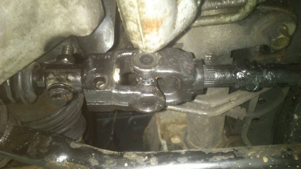

Jedna inspirativní fotka na definitivní kloub řazení, a pár fotek z paradniho vejletu... Svezli sme se, pokecali, nabrapi inspiraci, paráda!

Pěkné... to řazení jsi vyřešil tedy nekompromisně :-D Zachoval jsi možnost ten kardan posunout, aby jsi mohl nastavit správnou délku, nebo ses trefil?

Jak jako trefil?! Mám to přesně :-) použity komponenty: klou a čas volantovy tyče škoda favorit, vložka z kloubu řazení škoda felica novy typ. Vložka do toho hlinikovyho kloubu se koupi asi za 30,- , podélně se rozrizne pilkou a stáhne se sroubem, tím se eliminujou vůle v původním perovym koliku. Vložka se zavari do kloubu řízení. Volantovka je s trubkou razení svarena jen na tupo. Mám to takhle vyzkouseny z feld a favoritu, kdy původní razeni má po 10tkm znatelnou vůli, tak tenhle kloubek vydrží 150tkm bez vůle. (víc zatím s moji úpravou ta felda nenajela :-) ) super je ti že favorit má až na drobny detaily shodný razení s PG1, takže z něj lze využít pouzdra atd...

Oukej.... no jen že ta celková délka se musí trefit přesně, jinak je pak šaltrpáka buď daleko, nebo blízko.... ale s tímhle kardanem to může fungovat pěkně. Když jsi repasoval převodovku, řešil jsi v ní nějak pružiny.
