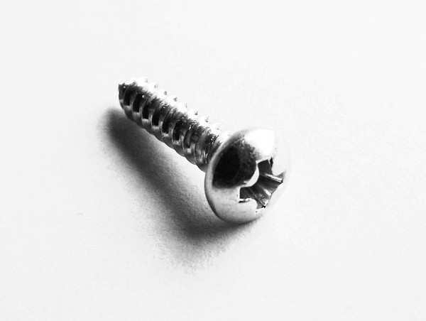

já když jsem dělal svůj motorek stěračů, tak tam jsem měl šrouby, ale na bublině, když jsem to dělal thomasovi, tak jsem musel taky odvrtat nejtíky, ale jak jsou hned vedle ty dírky, tak tam stačí dát nějaký takový samořezný šroubek. Je to dost měkký, takže to tam jde krásně a drží to dobře.

Jj, ty samorezy jsou taky reseni.... Mam takovy pocit, ze jsem to jima resil na prednim motorku kdysi pred nejakyma sesti rokama.... No.... To to leti :lol: ... Clovece a porad ten muj zrepasovany motorek jede :-)
