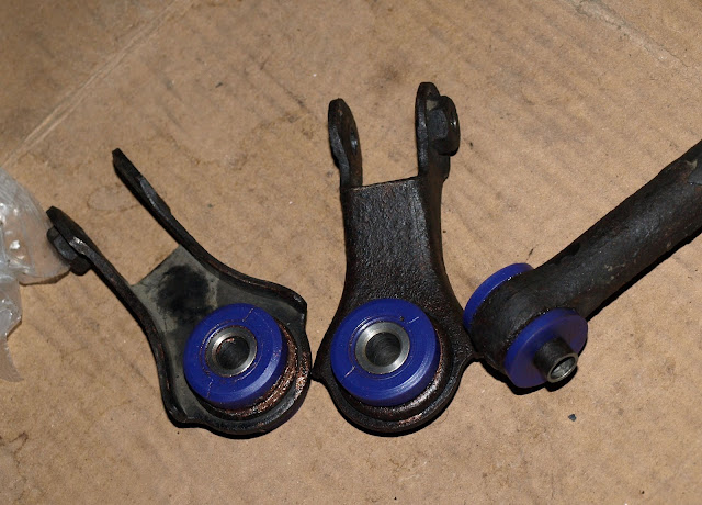

Příspěvek od Trunda » úte pro 04, 2012 20:40
Powerflex je doma......
.... ve čtvrtek mám dovolenou, tak namontuju... ale teda fakt dobrej byznys tyhle maly pitomý gumičky za 1100,- :roll: .... no snad to bude stat za to. Nevím teda jak ten mensí silent nacpu do oka ve stabilizátoru... měl jsem tam problém nacpat ten origo a tohle má ještě větší průměr a je to tužší...
Příspěvek od Trunda » stř pro 05, 2012 21:22
Přijel jsem z práce dřív, tak jsem se pustil do stabilizátoru, ať toho zítra nemám moc.
Odmontoval jsem ramínka, vylisovat starý silentbloky nebyl problém... ten jeden fakt už měl vůli... Ale nalisování Powerflexu byl docela děs. Měl jsem strach to pořádně zmáčknout a zdeformovat, ale on je to fakt festovní materiál. Pořádně jsem to napatlal vazelínou a ve svěráku to lisoval tak, aby jedna půlka obvodu vklouzla do ďury a pak když jsem to pořádně přitáhl, tak se to tam žvejklo hezky celé.... ale fakt jsem měl nahnáno, že tu nejdražší gumu, jakou jsem kdy v životě viděl, zničím... :-D
Stabilizátor jsem musel nakonec sundat z auta, ale tam už to šlo nalisovat celkem dobře... jen teda nechápu, proč ty dutinky dodávají jen do toho většího silentu... jééé počkat... už chápu vlastně... ten větší originální má tu gumu na dutince navulkanizovanou, takže se nedá použít, kdežto z toho menšího se dá vyndat a znovu použít CDD
Zítra ráno to namontuju... jinak ty tyčky jsem původně chtěl stříknout barvou, ale mají na sobě takovou zdravou rez, tak to není třeba...

Příspěvek od Hombre » čtv pro 06, 2012 12:02
Jseš šikovnej. Akorát pro montáž pryžových dílů příště použij mýdlo nebo saponát, vazelina tomu nedělá dobře.
Příspěvek od Trunda » čtv pro 06, 2012 19:40
Hombre, tohle je polyuretan, tak u něj by to snad vadit nemělo... kor když sami k tomu dodavají měděnou pastu ;-)
Jinak dopoledne jsem namontoval. Aj jsem s tím zároveň stříknul úchyty stabilizátoru a přestríkal místa, kde mi to začínalo trošku oranžovět...
No vásledek těžko říct... ale snad stabilita zadní nápravy je lepší... nicméně to tupé klepání asi nejde od toho :roll: ... na kostkách to je pořád slyšet.
Odpoledne jsem narychlo chtěl vyzkoušet ty ostřikovače... stačilo nožem ožezat ten zbytečný nálitek, tročku dotvarovat a do díry v kapotě to hazky zapadlo a zahaklo za ten pojistnej zobáček... no stříká to pěkně, ale asi budu muset hledat jiného dárce. Na Labuťi je sklo moc kolmé ke kapotě, takže to stříká tak do dolní třetiny. Seštelovat to nijak nejde a podložený by to vypadalo hnusně. Bojím se, že to nebude dobré a při vysoké rychlosti použitelné... tak zítra otestuju po cestě do práce ;-)

Trunda píše:Hombre, tohle je polyuretan, tak u něj by to snad vadit nemělo... kor když sami k tomu dodavají měděnou pastu ;-)
Ta měděná pasta je pro montáž čepů do těch pouzder (kov na kov - jinak by ta měď neměla smysl). :wink: Polyuretanu vazelína nevadí, ale nepoužíá se ze zásady, nikdy nevíš přesně, jaká je rezistence toho materiálu vůči vazelině a ropným produktům.

Příspěvek od Trunda » pát pro 07, 2012 8:59
.... ee.... dle návodu to slouží na mazání mezi polyuretan a průchodku .... viz.:

Příspěvek od Trunda » úte pro 18, 2012 15:01
Teď po oblevě jsem konečně trošku schopný posoudit rozdíl vlastností trakce zadní nápravy po repasi stabilizátoru. Na obvyklé klikaté trase do práce mám pocit, že zadní náprava lépe zvládá prudké zatáčky s nerovným asfaltem. Před tím měl zadek tendenci se klopit do příkopy a předek se tak nějak sunul bokem, protože asi celkově auto bylo víc nakloněné... no určitě teď v zatáčkách mám lepší pocit :-)
