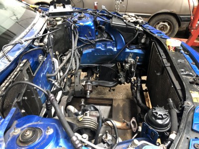

Někdy před vánočníma svátkama (naštěstí, páč jsem měl dovču) mi auto mimo oleje - na což už jsem byl zvyklej - začalo žrát i vodu. Že ji žralo, bych nějak přežil, ale že se mi při startování stalo, že se motor zastavil, kvůli vodě ve válci, už bylo moc. Takže jediný řešení přicházelo v úvahu - rabovat na orgány RHD ZT. Co se dá dělat... Odstěhoval jsem auta ke švárovi do dílny kde má kanál a žirafu, nakoupil díly na rozvody, spojkový ložisko (pro jistotu)a pustil se do toho. Motor z dárce ven byla (celkem) pohoda, z mýho to bylo horší kvůli elektrice, protože je na ní připojený LPG, takže nejde tak jednoduše odpojit zásuvku od ECU a od pojistek a všechno zůstane na motoru - musel jsem všechno odpojit z motoru a celej svazek nachat viset přez blatník... No motor byl venku, pustil jsem se do rozvodů, což naštěstí na motoru venku byla celkem pohoda... nová vodní pumpa, napínací i vodící kladka, všechny řemeny... Přípravky na rozvody mám půjčený od Jirky (Djmicho). Všechno klaplo, všechno se točilo (důležitá informace pro další pokračování příběhu...).

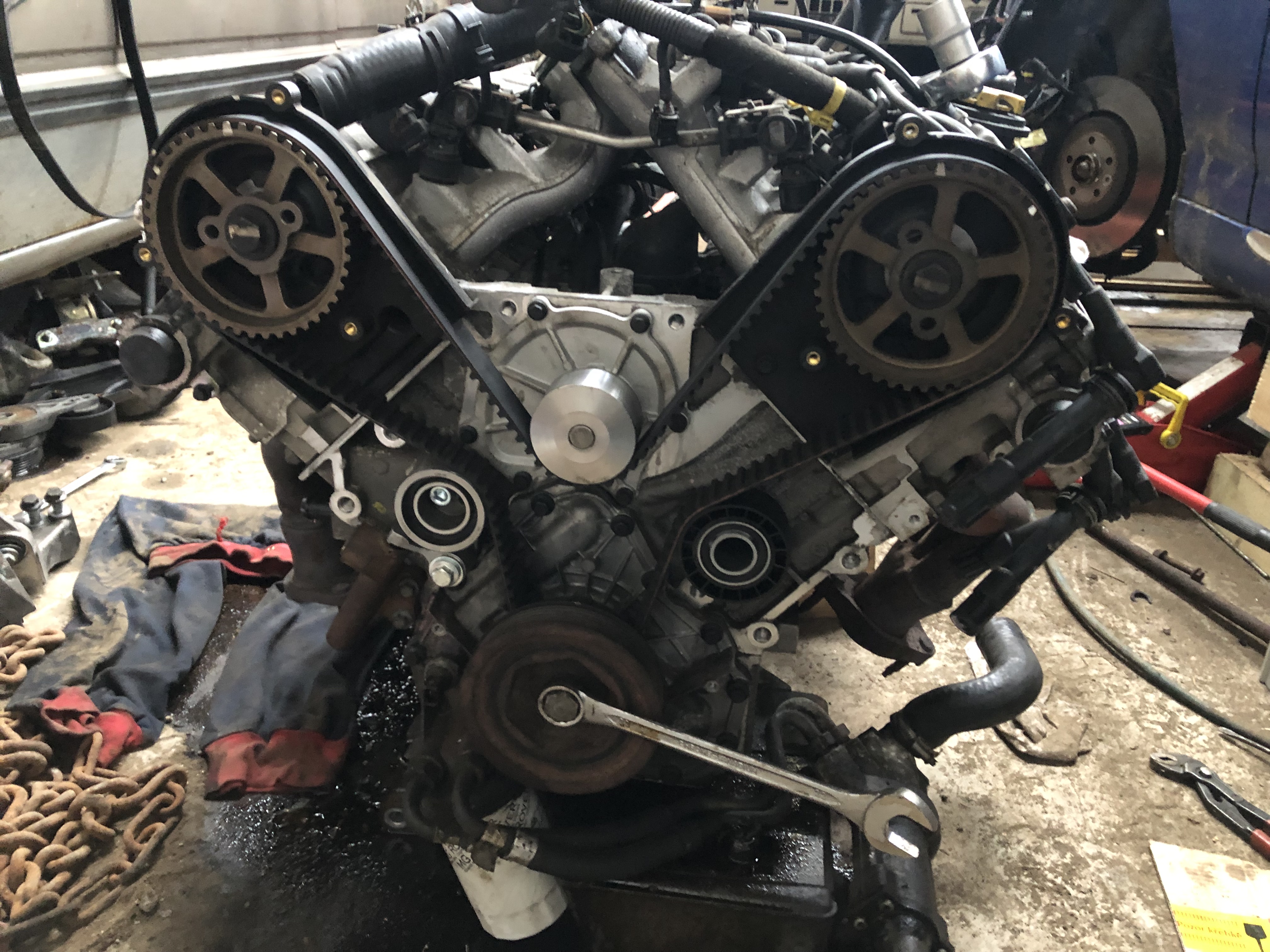

Tak motor šup do auta, všechna ta elektrika, LPG, hadice, sací parohy a všechno kolem nich. Je čas to nastartovat. Půjde? Nepůjde?

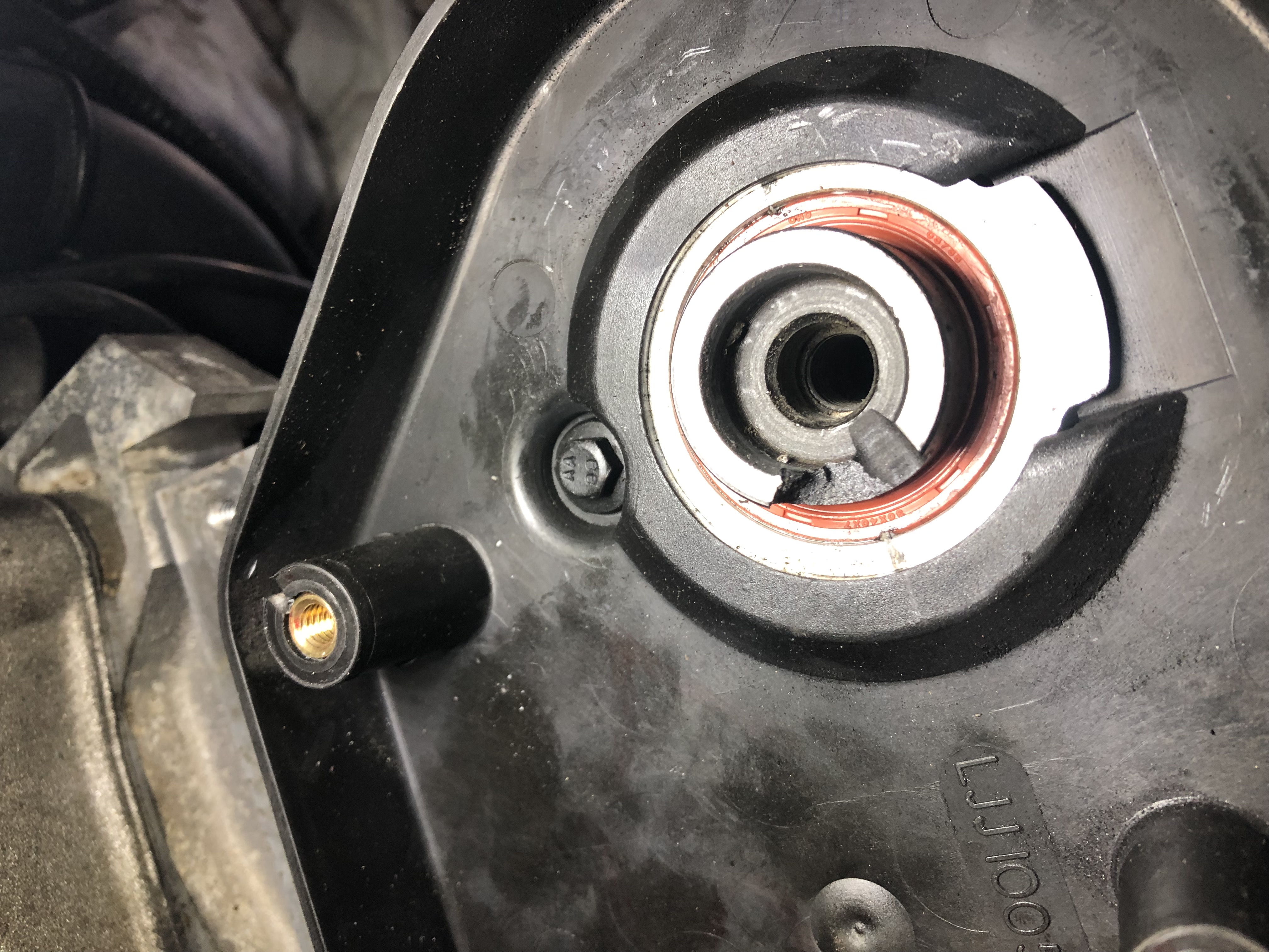

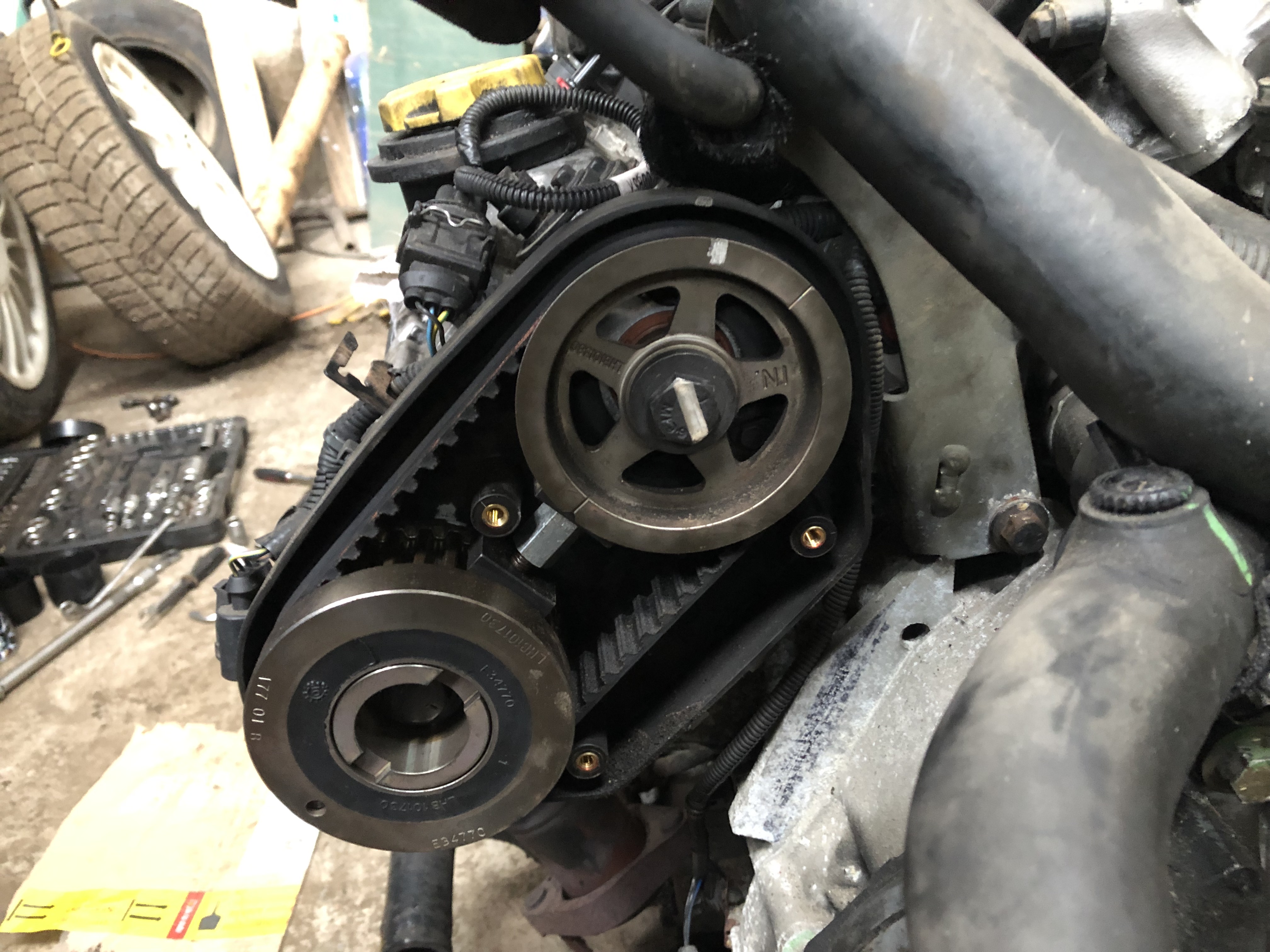

Nastartovat šel, chvilku běžel a pak nějaký zarachtání jako kdyby se něco připletlo klíňáku. Koukám kolem motoru, nic nevidím. Zkusím to znova, chytne, ale hned chcípne. A šel nějak divně. Tak zase okukuju a najednou slyším týct pod autem vodu. Vlezu do jámy a z příruby na předních svodech teče voda. Kurňa, něco je špatně. Tak oddekluju krátkej řemen na přední hlavě a je mi to jasný. Rozvoďák rozervanej a v deklu se válí ten bazmek na rozepření koleček při nasazování na vačky. Super, zapoměl jsem ho tam...
Prdel je, že jsem s tím motorem ručně otočil snad 10x, jak jsem psal vejš. Jak jsem utách rozvodový kola (samozřejmě předepsaným momentem), tak ten bazmek se trochu uvolnil a dovolil mi tím motorem volně otáčet... a pak i chvilku běžet. Ale fakt jen chvilku
V tu chvíli jsem !&@#! s nářadím a nasranej jsem jel domů...

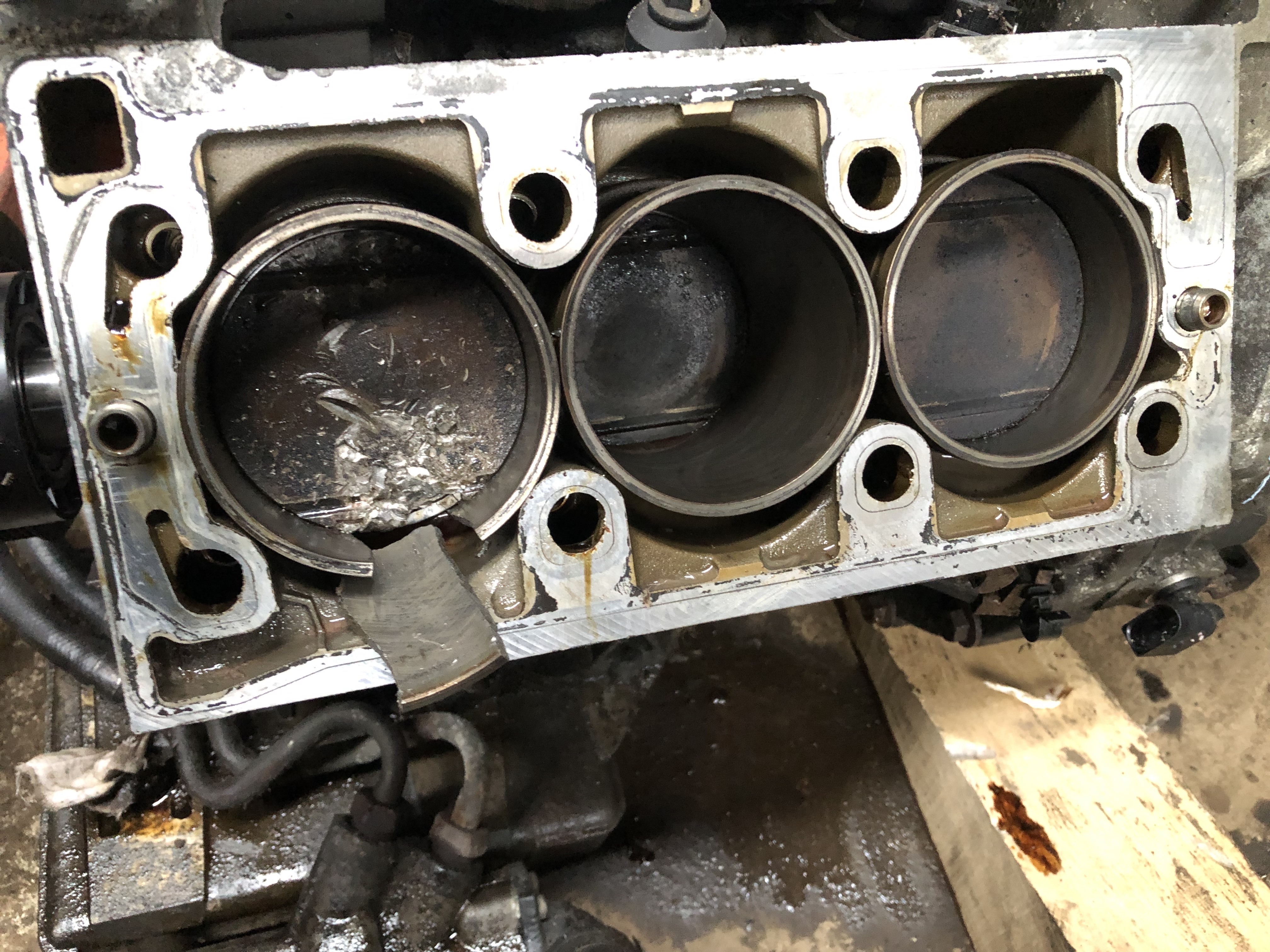

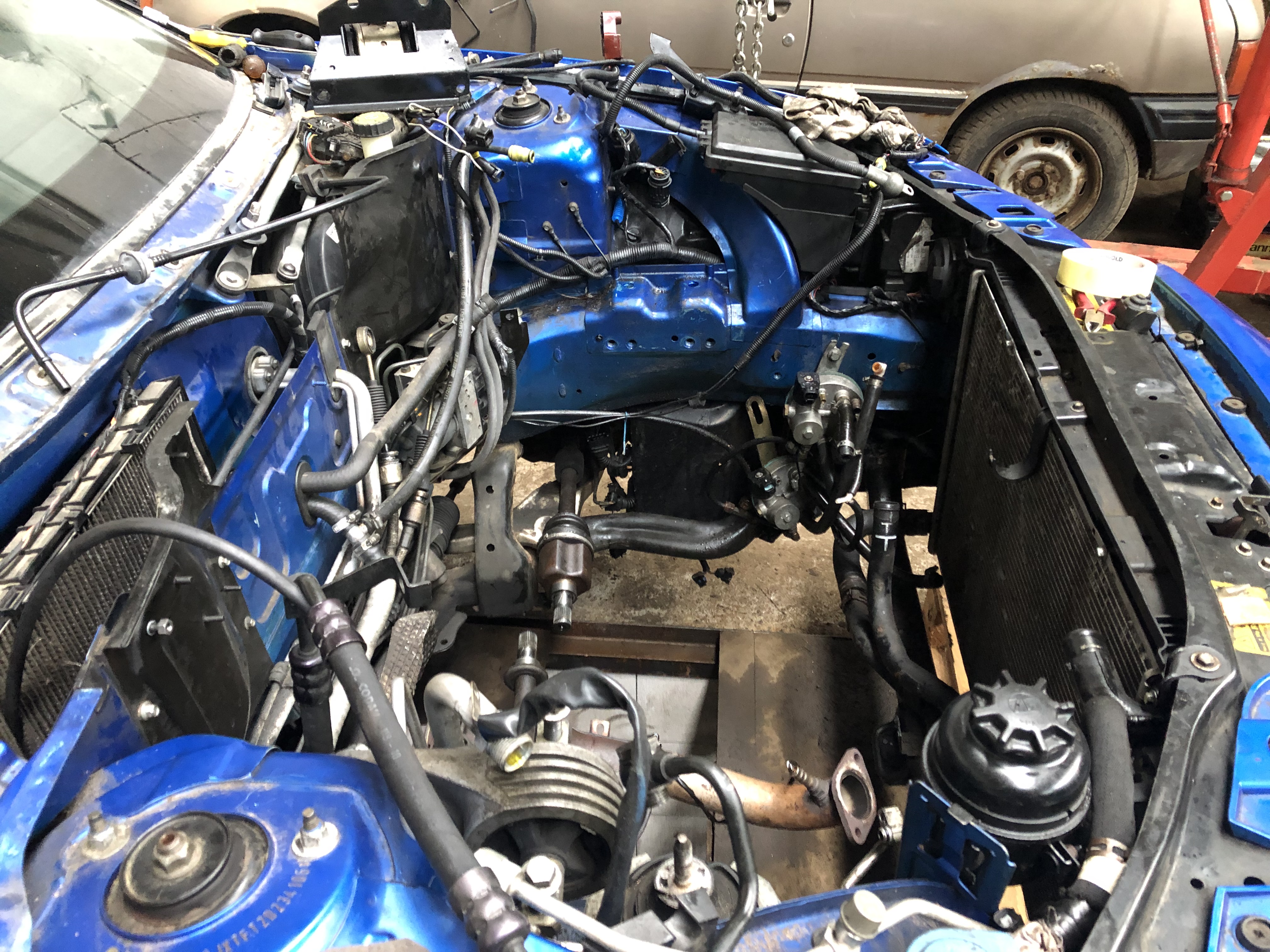

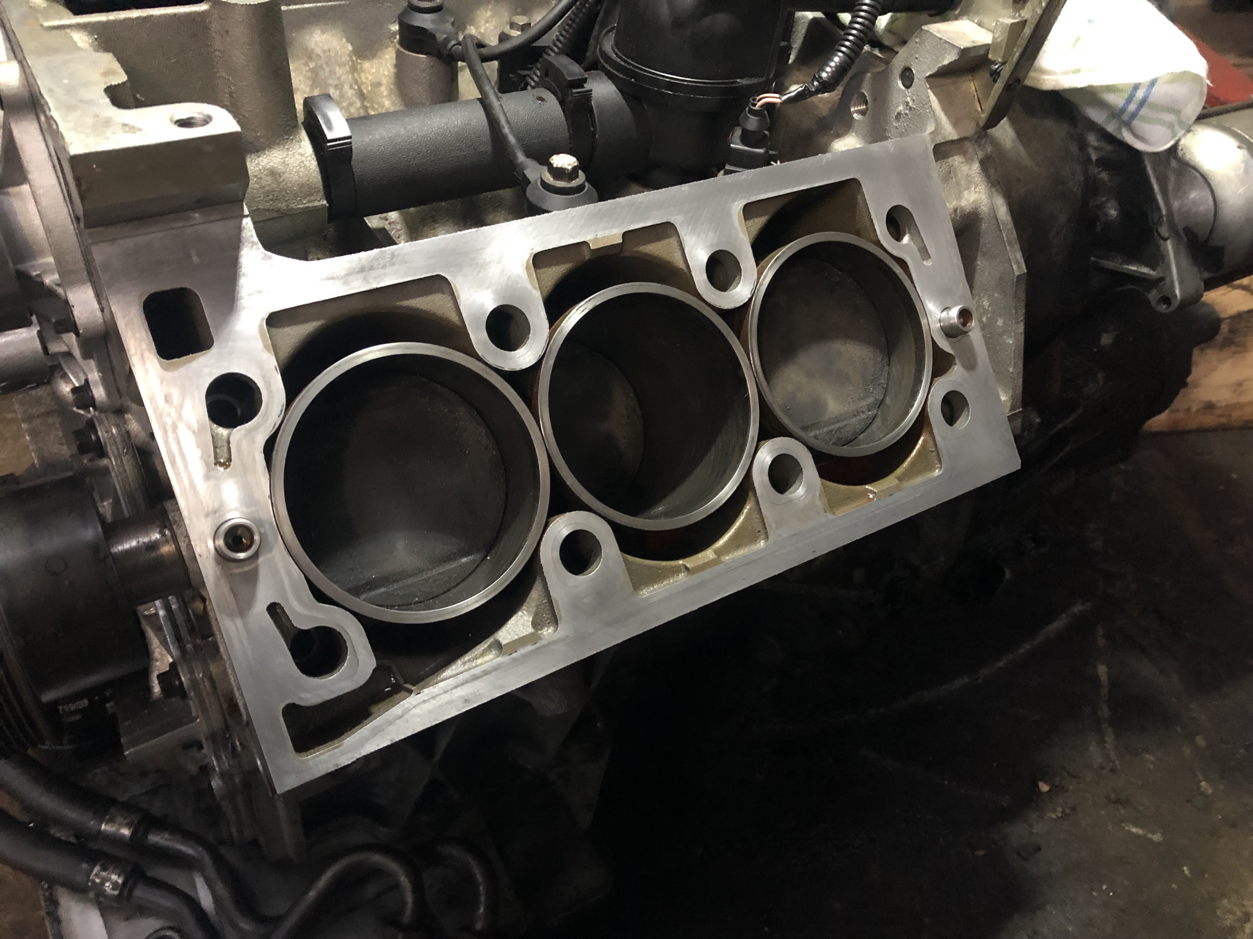

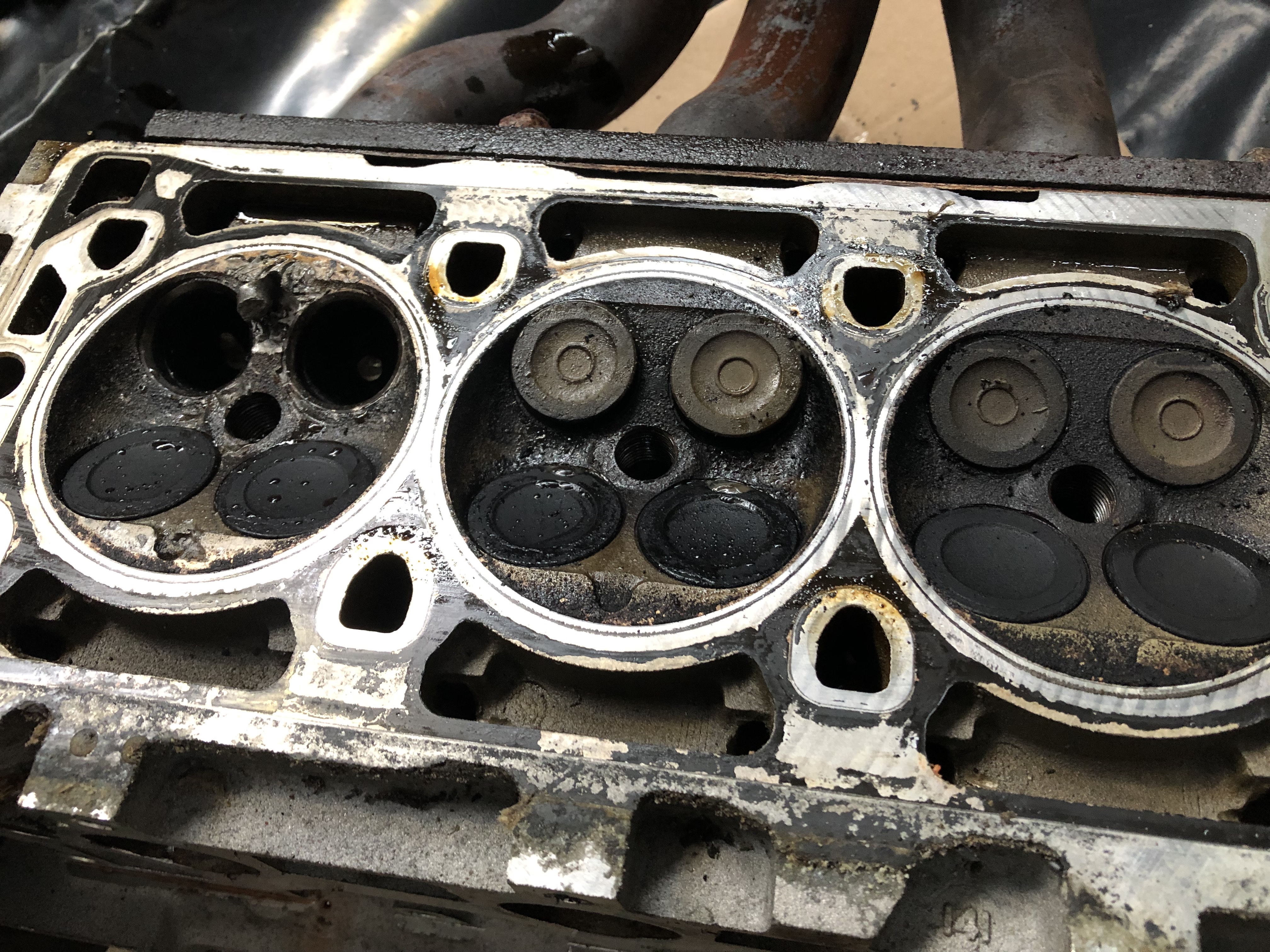

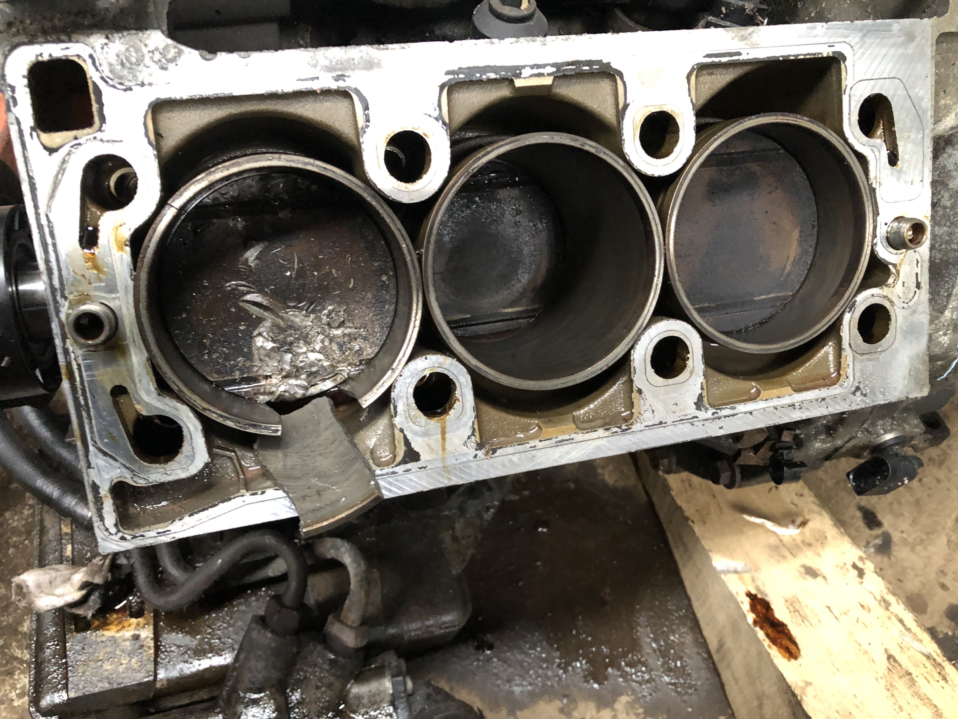

Samozřejmě druhej den jsem se vrátil, motor vyrval z auta (možná za hodinu a půl byl venku, podotýkám že jsem všechno dělal sám, ale nasranost a předchozí trénink dělaj svoje). Shodil jsem makovici a viděl tu spoušť...

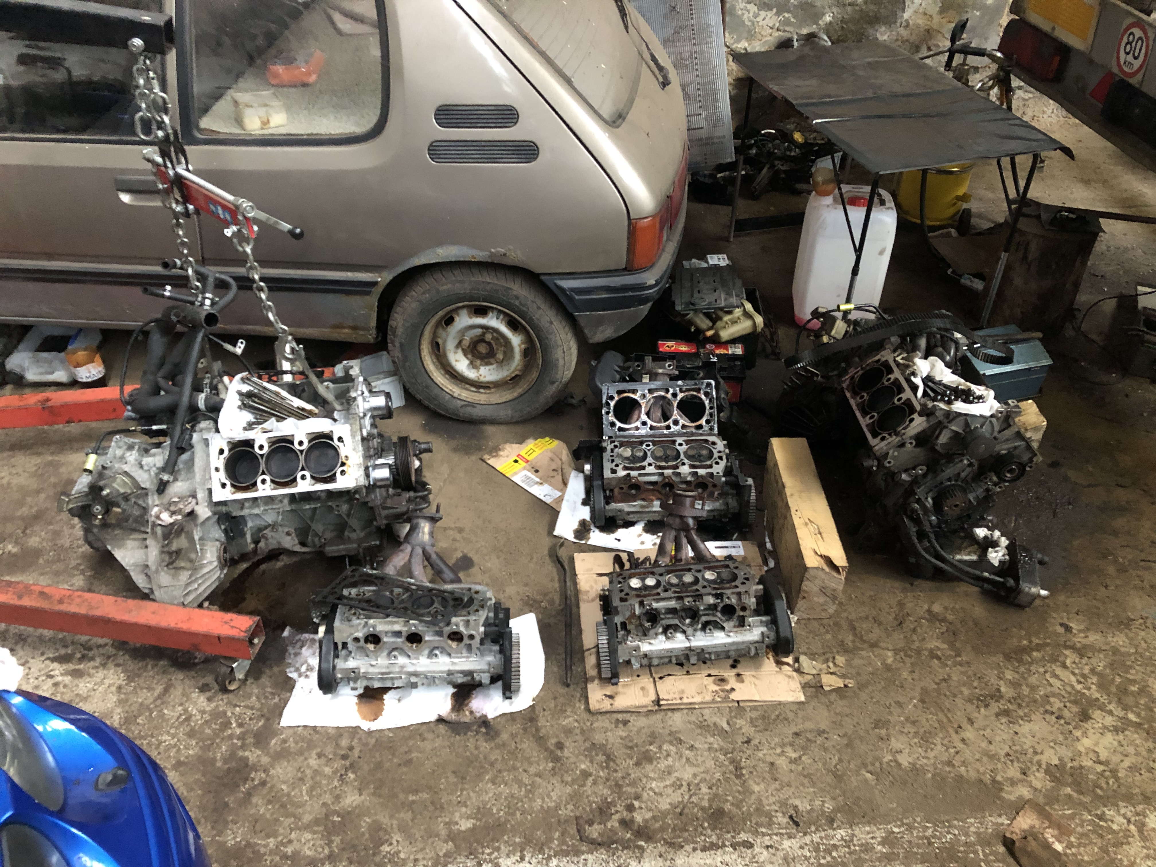

Masakr. Přemejšlím co dál. Vyměnit vložku a píst? Když vidím, jak je "jednoduchý" se dostat spodem ke klice, a v jakým stavu jsou vložky na mým starým vylítaným motoru, zavrhuju to (k těm se ještě vrátím na konci). Novej motor? Kde tak rychle sehnat? Za tejden končí dovča... Zkouším Zakara a ten mi udělá radost: má tam motor, kterej kdysi dával zákazníkovi do 75, ten pak přišel o papíry, auto stálo, když mu je vrátili z čistírny, tak to otočil na boudu. Do hodiny jsem na cestě, mám od rodičů půjčenou 206, což je na KV6 do kufru tak akorát. Druhej den zase do dílny, nastrojit motor, rozvody dělal Zakar když dával motor do 75, tak jsem je neřešil. Motor do auta, zase všechno nasypat na něj. Nastartuju a hurá!!! Běží!!! Pára z vejfuku, ale to připisuju tý nalitý vodě z předchozího "prolití" přez tu !&@#! vložku... Ale jsou slyšet nějaký divný zvuky kolem sání. Říkám si asi vypadla nějaká hadička od plynovýho vstřiku. Tak zase sací parohy dolů (to už dělám jednou rukou

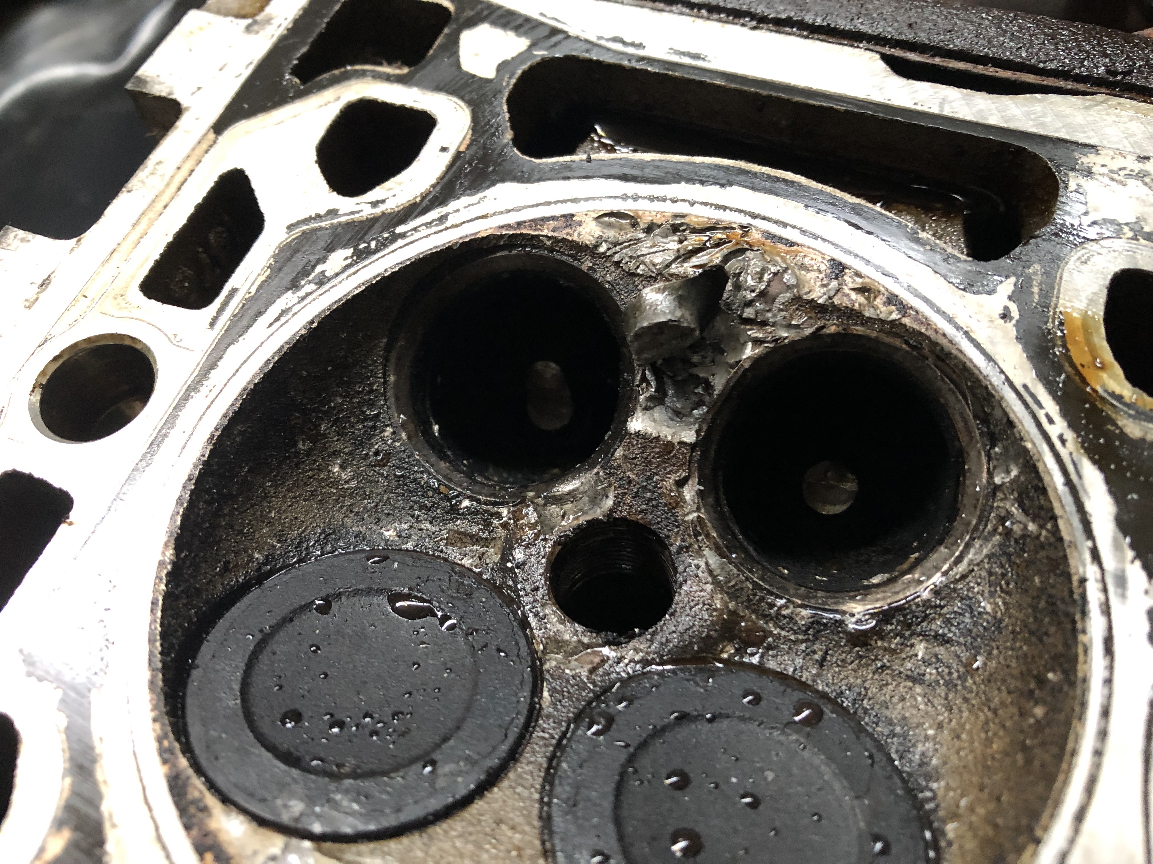

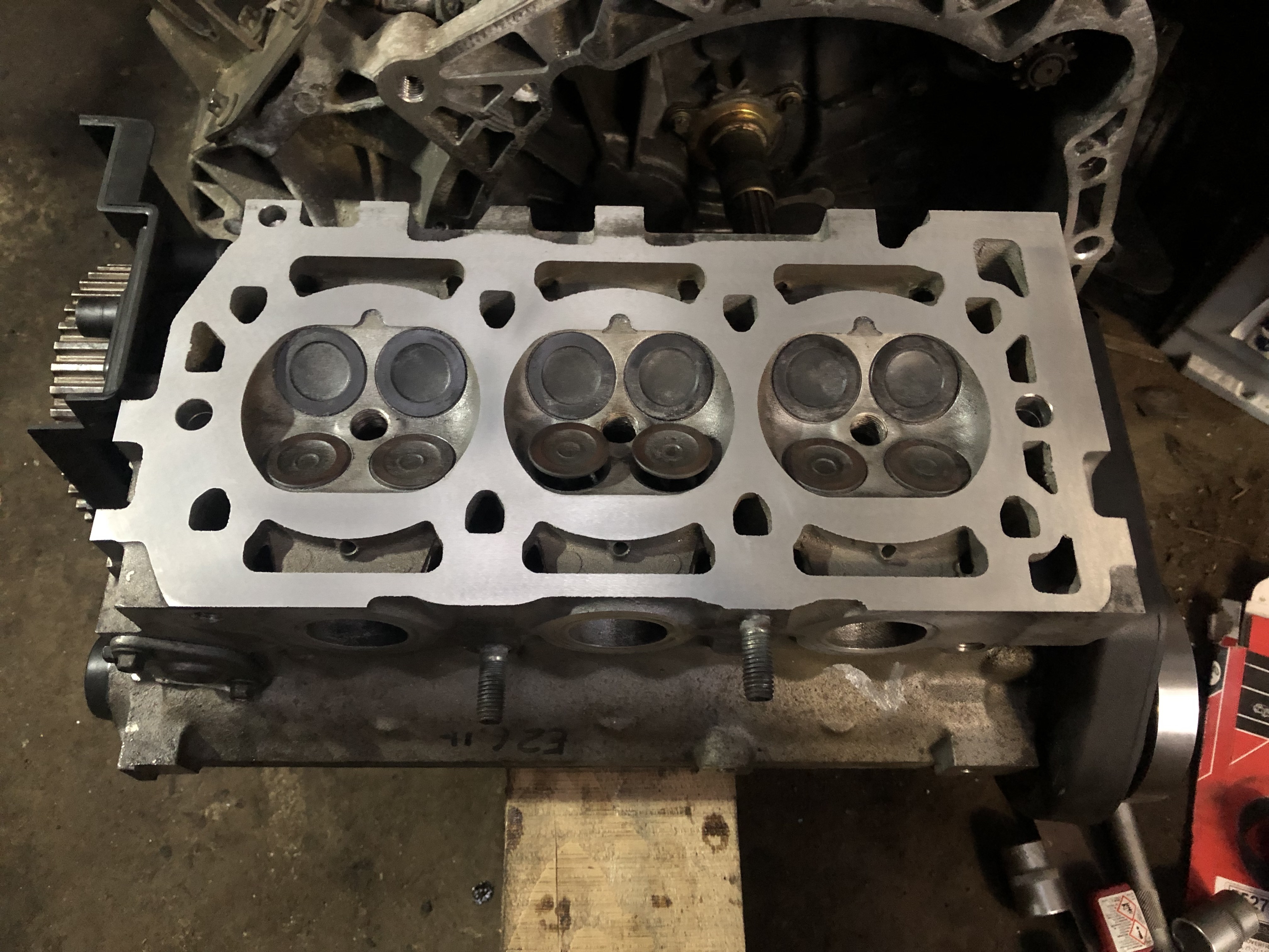

Ty sem odvezl do sousedního města, je tam 79 letej dědula, kterej ve svým věku jezdí motokros a celej život dělá hlavy. Po tejdnu hlavy hotový, všechny gufera nový (vačky i ventily), zabroušený ventily...
Při skládání si všimnu nějaký vůle na jednom rozvodovým kolečku na opravený hlavě. Už mně po těch dvou tejdnech jobovek nemůže nic překvapit. Strejdovi se při nasazování rozvodů povedlo uštípnout zářez na vačce a zároveň klínek na kolečku. Brnkačka, hlav mám dost...

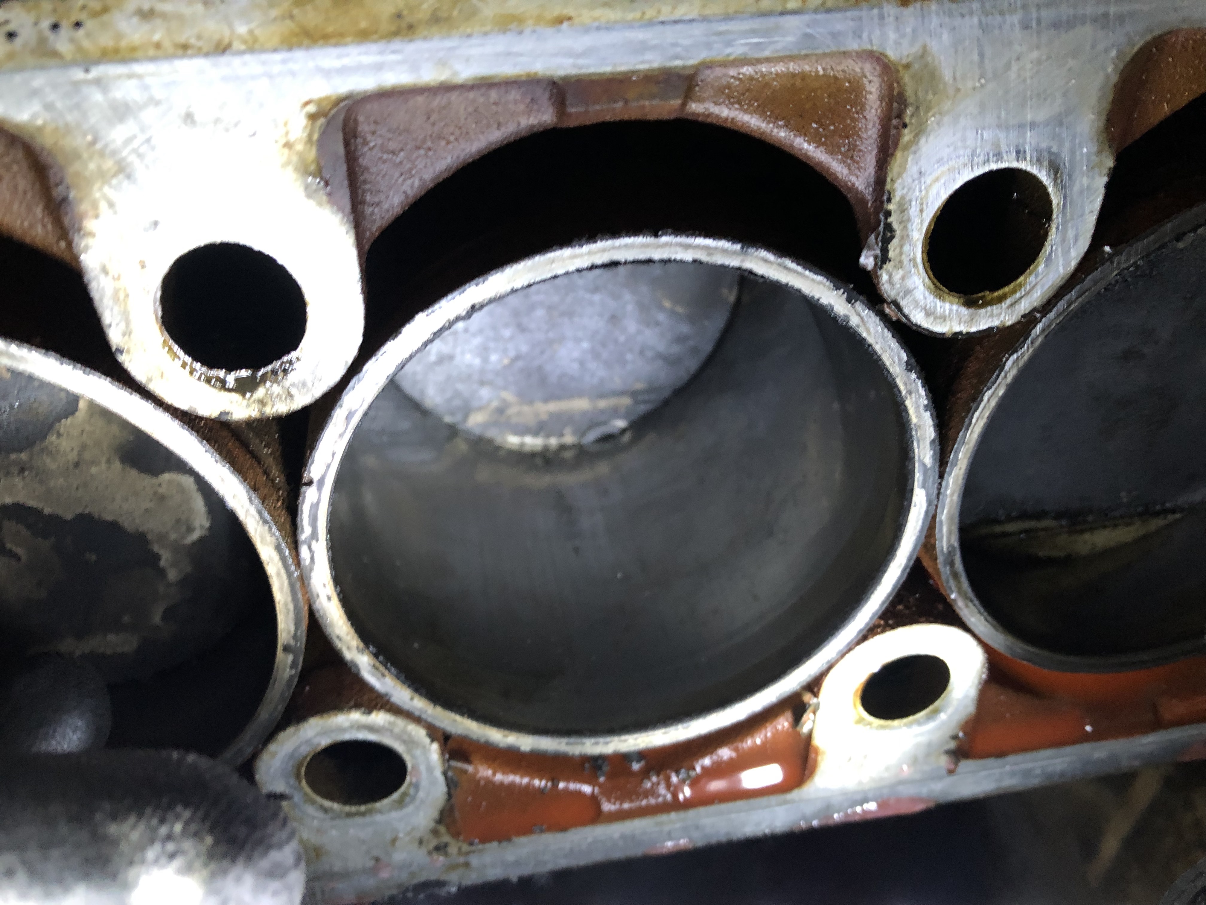

Brutálnímu foukání odvětráním hlav už je taky konec, když jsem viděl vložky na starým motoru, vůbec se nedivím. Vložky ůplně hladký, po honování ani stopa, v několika i vydřený drážky od kroužků, musí bejt slušně rozlámaný. Navíc písty ve vložkách měly proti potkanýmu motoru slušný vůle. Zatím sem to nerozebíral, ale podívám se na něj. V rámci tréninku.
