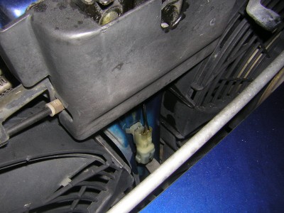

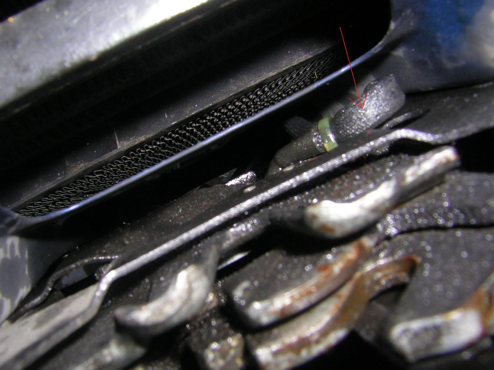

Měl jsem problém s rozhýbáním čidla ve dveřích spolujezdce, nerožínalo mi vnitřní osvětlení, ale to jsem rozchodil, u kufru mi kontrolka při zavření normálně zhasne, ale v prostoru motoru nemám žádné čidlo. Vím, že u LR byl takový malý černý hříbek a tady nic takového nemám jen dva gumové dorazy viz foto, ale od těch nevedou žádné dráty. Zkusím najít nějaké fotky z netu. zatím díky 8)

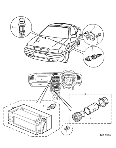

Tak si myslím, že už mám jasno! Podle obrázku mi tam chybí díl označený č.2 :( a je možné že podle palubky se dával až do modelů 96+

Prostorové čidlo by s tím nemělo souviset. Zkus ještě ten spínač v zámku kapoty motoru - bývá často pokřivený ten držák spínače a ten pak nerozpojuje.

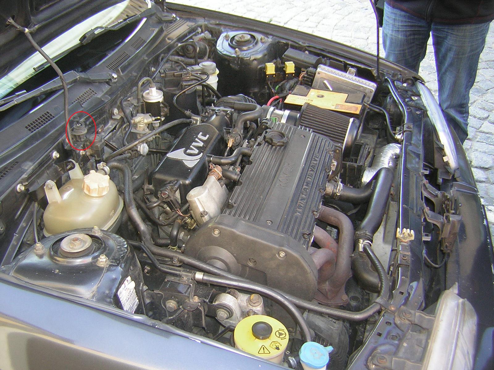

Může to být tento spínač ?-viz Trundovo VVC

Příspěvek od Hombre » úte pro 31, 2013 13:14
No asi jo, a u kupéčka není ten mikrospínač v zámku kapoty? Nevedou do zámku dráty?

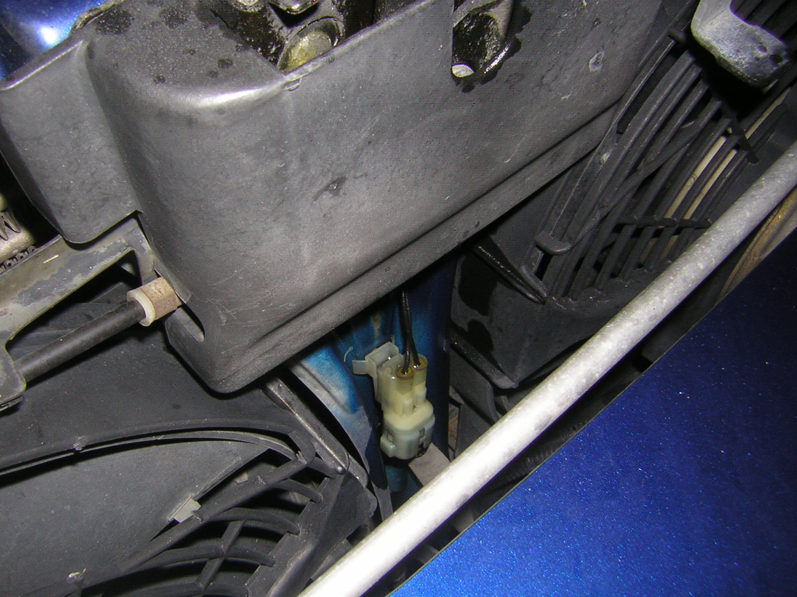

Příspěvek od Karel825 » úte pro 31, 2013 13:30
Tak jsem se na to ještě důkladně díval a do zámku kapoty vede skutečně káblík a v něm dva dráty, kousek od zámku je bílý konektor, takže tady bude použit tento systém, stejný jako u RT. Dráty se zdají být nepoškozené. Zkusím ten konektor prostříknout kontaktolem, ale momentálně nemám. Dá se případně nějak změřit ten mikrospínač ?
