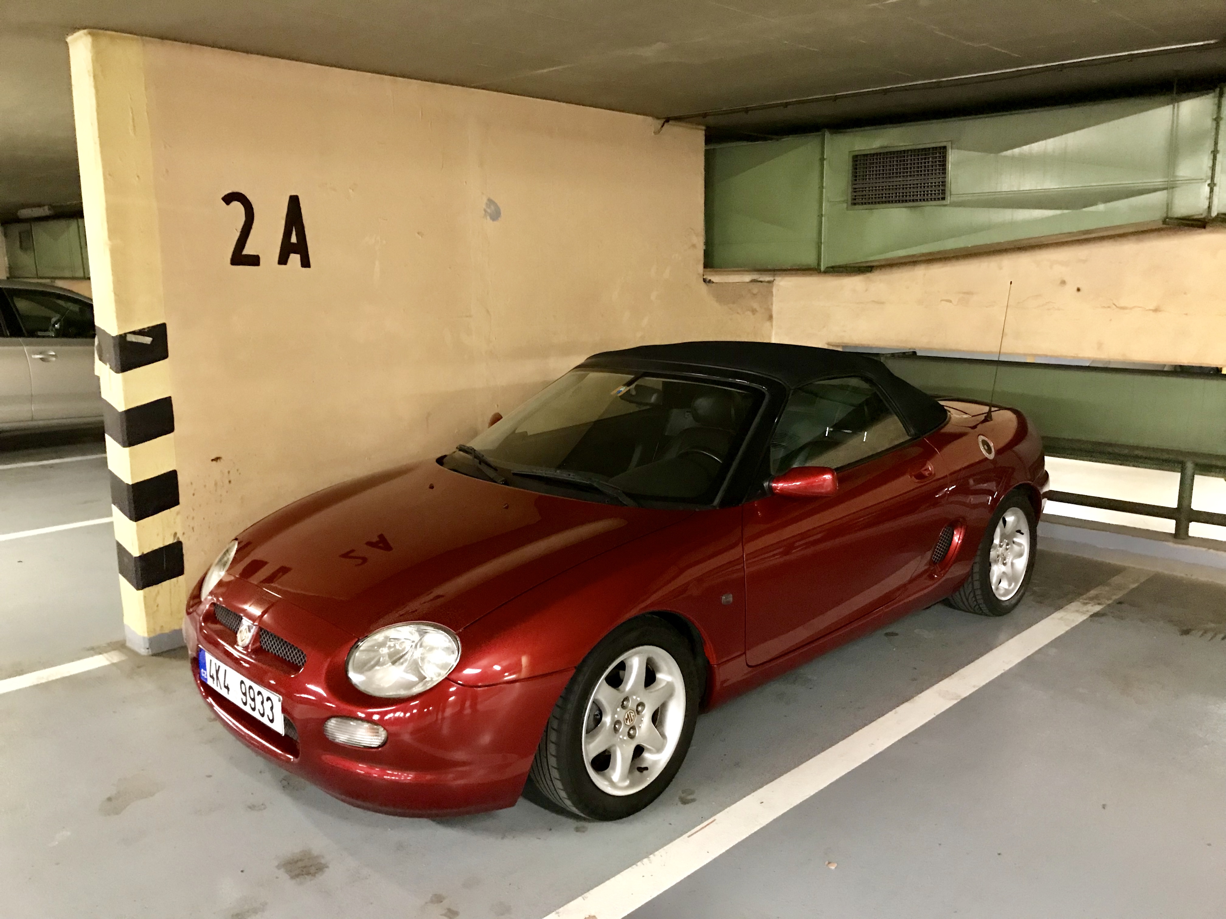

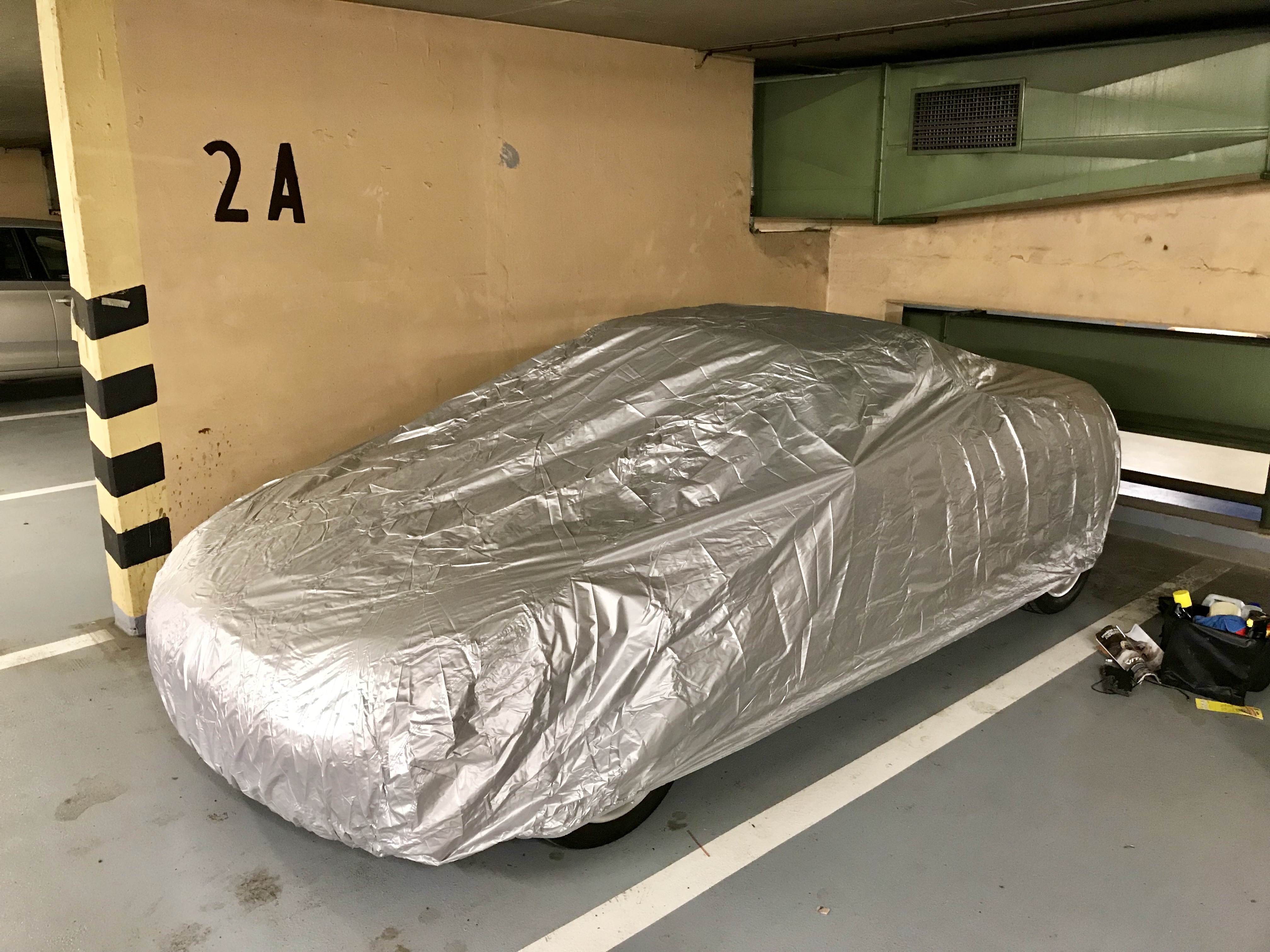

Příspěvek od Lojzimir » sob lis 24, 2018 11:53
Konečně zazimováno, ještě plachtu a pastičky pod auto a je hotovo. Co vy? Máte hotovo?

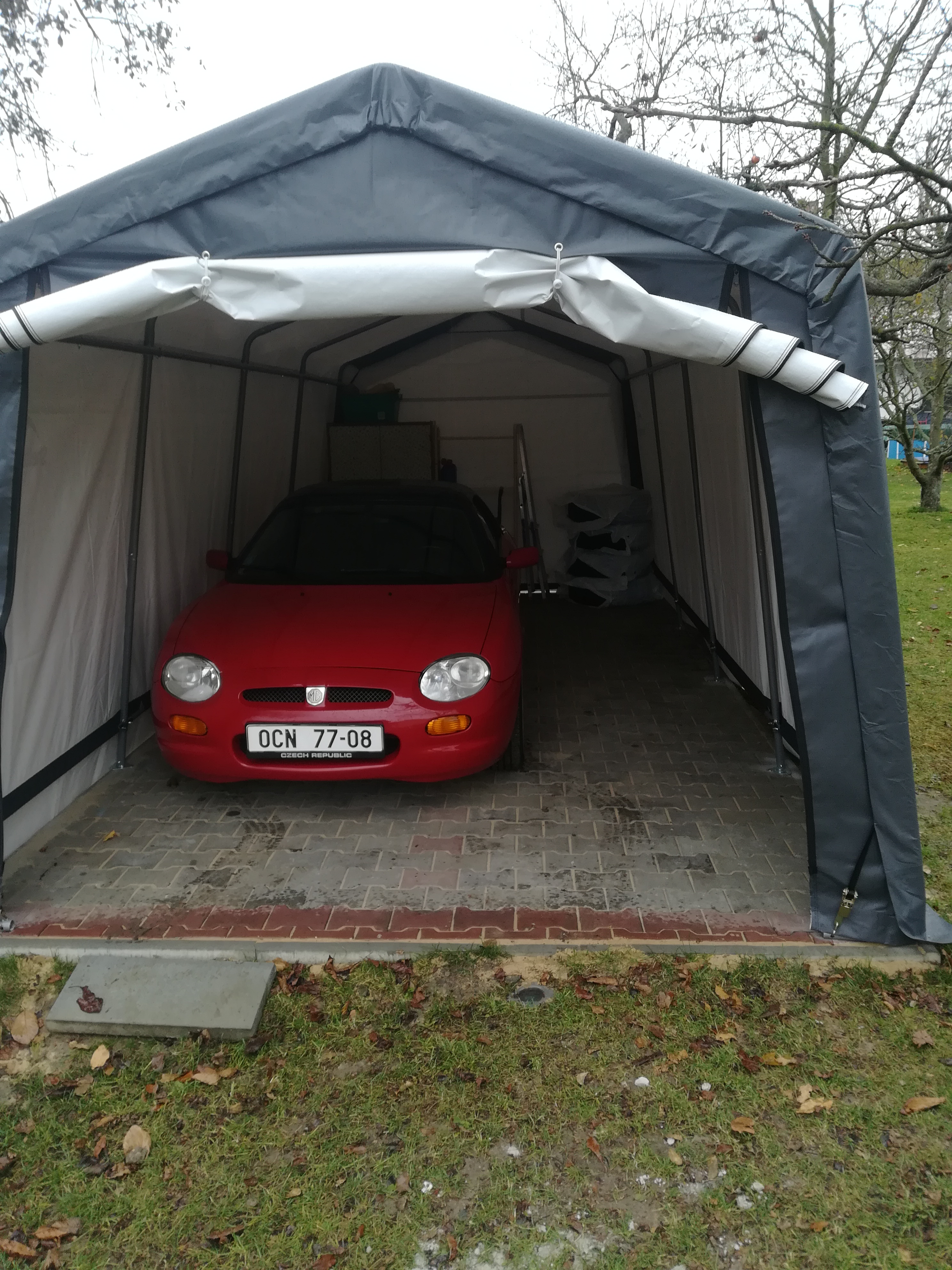

Příspěvek od britishopen » pon lis 26, 2018 14:10
Vcera taky zazimovano :cry:
