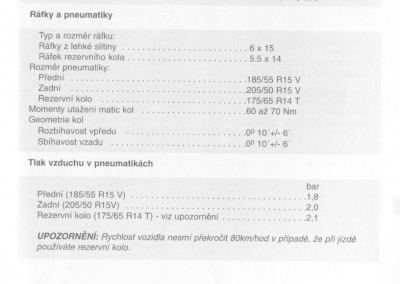

Tak mám po dovozové STK vše proběhlo bez problémů. V pátek vyzvednu značky a hurá na cesty. Dnes jsem dal prvních 50km bez střechy a paráda. car:: Ještě otázka na kolik foukat pneu. mám 15 abych nemusel laborovat.

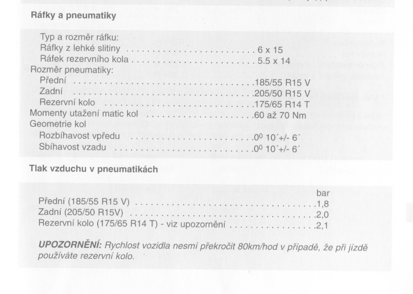

Ahoj, toto jsou hodnoty od vyrobce

No to jo :-D ..... S takovými tlaky bys na dnešních pneumatikách jezdil po ráfcích. Na všech autech foukám kolem 2,5, protože fakt nepotřebuji vyhazovat pneumatiky kvůli tomu, že jsou odrané boky běhounu. Sic může být, že u MGF v tom bude nějaká alchymie.... ano, je to lehké auto, ale 2 bary to mi přijde opravdu směšné....

Ja mam na 16kach 2.1 vpredu i vzadu a jsem spokojeny, jednou mi to v servisu foukli na 2.4 a to byla hruza

Mám v originál návodu 1,8 předek a 2,5 zadek u všech použitelných rozměrů. Ale návod je TF a nevím jestli se to liší.

Tlaky nejsou směšné, jsou dané výrobcem :mrgreen:
Pokud se stále používá pneu stejné konstrukce, není důvod je měnit.
Tlaky ovlivní komfort, přilnavost, ovladatelnost.
TF používalo vzadu vyšší tlaky.
Liší se i podle rozměru pneu - jiné jsou pro 16´.
I podle zemí kam se auto exportuje, u eFka byly tlaky pro předek pro 185/55 R15 od 1,65 do 1,8at...
