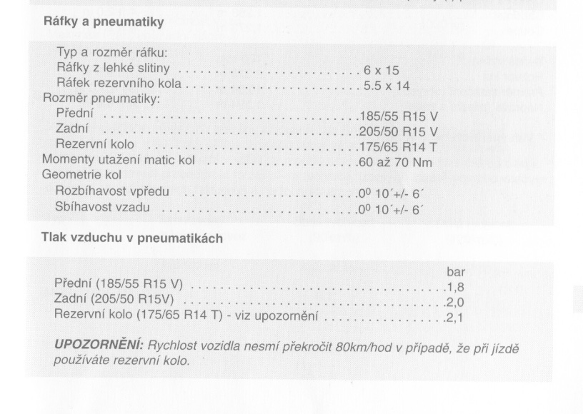

..... S takovými tlaky bys na dnešních pneumatikách jezdil po ráfcích. Na všech autech foukám kolem 2,5, protože fakt nepotřebuji vyhazovat pneumatiky kvůli tomu, že jsou odrané boky běhounu. Sic může být, že u MGF v tom bude nějaká alchymie.... ano, je to lehké auto, ale 2 bary to mi přijde opravdu směšné....

Ja mam na 16kach 2.1 vpredu i vzadu a jsem spokojeny, jednou mi to v servisu foukli na 2.4 a to byla hruza

Ahoj
Mám v originál návodu 1,8 předek a 2,5 zadek u všech použitelných rozměrů. Ale návod je TF a nevím jestli se to liší.

Tlaky nejsou směšné, jsou dané výrobcem
Pokud se stále používá pneu stejné konstrukce, není důvod je měnit.
Tlaky ovlivní komfort, přilnavost, ovladatelnost.
TF používalo vzadu vyšší tlaky.
Liší se i podle rozměru pneu - jiné jsou pro 16´.
I podle zemí kam se auto exportuje, u eFka byly tlaky pro předek pro 185/55 R15 od 1,65 do 1,8at...

Já už jsem důvěru v tlaky předepsané výrobcem ztratil dávno a respektuju je jako orientační/doporučené. Možná je to tím, co píše KDB, že dnešní pneu jsou jiné, než před 15-30 lety, proto předepsané tlaky nefungují tak dobře. Každopádně moje zkušenost je taková, že prakticky na všech autech hustím víc.
Například na ZT, když jsem dával tlak předepsaný výrobcem, vždy se mi sjížděly vzorky pneumatik od krajů, což je jasný projev podhuštěné pneumatiky. Vnitřky víc, ale to je zas dáno odklony u ZT. Místo předepsaných 2,2/2,2 foukám už dlouho cca 2,7/2,5 a pneumatiky se sjíždí krásně rovnoměrně. Stabilita super, o malinko klesla spotřeba, zhoršený komfort nepozoruju.
Co chci říct je, že pneumatiky jsou hotová alchymie a zaslouží si patřičnou pozornost. Od výběru té správné gumy (jeden výrobce/typ v jednom rozměru na jednom autě funguje super, zatímco to samé v malinko jiném rozměru na jiném autě je výrazně horší) až po to huštění (co předepisuje výrobce vs. co je optimální). Tlak pneumatik je dobré upravit i podle různých provozních podmínek (kdo jezdí třeba na okruh, tak ví).
