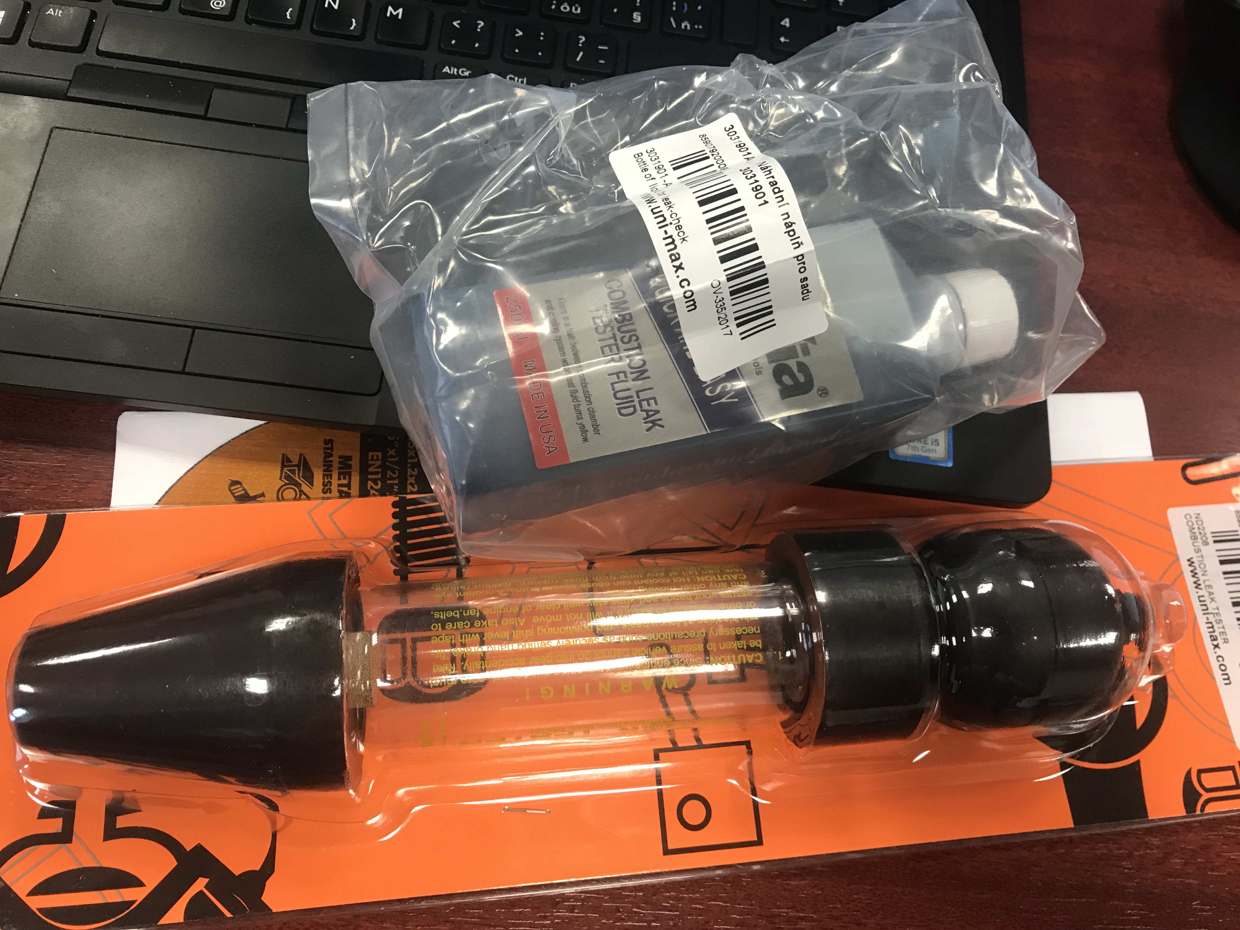

Příspěvek od Trunda » stř pro 19, 2018 13:57
Je to tu. Ta testovací nádoba vypadá vtipně :-D
Příspěvek od Pítrs » stř pro 19, 2018 14:34
Bažanta mi to nepřipomíná.
