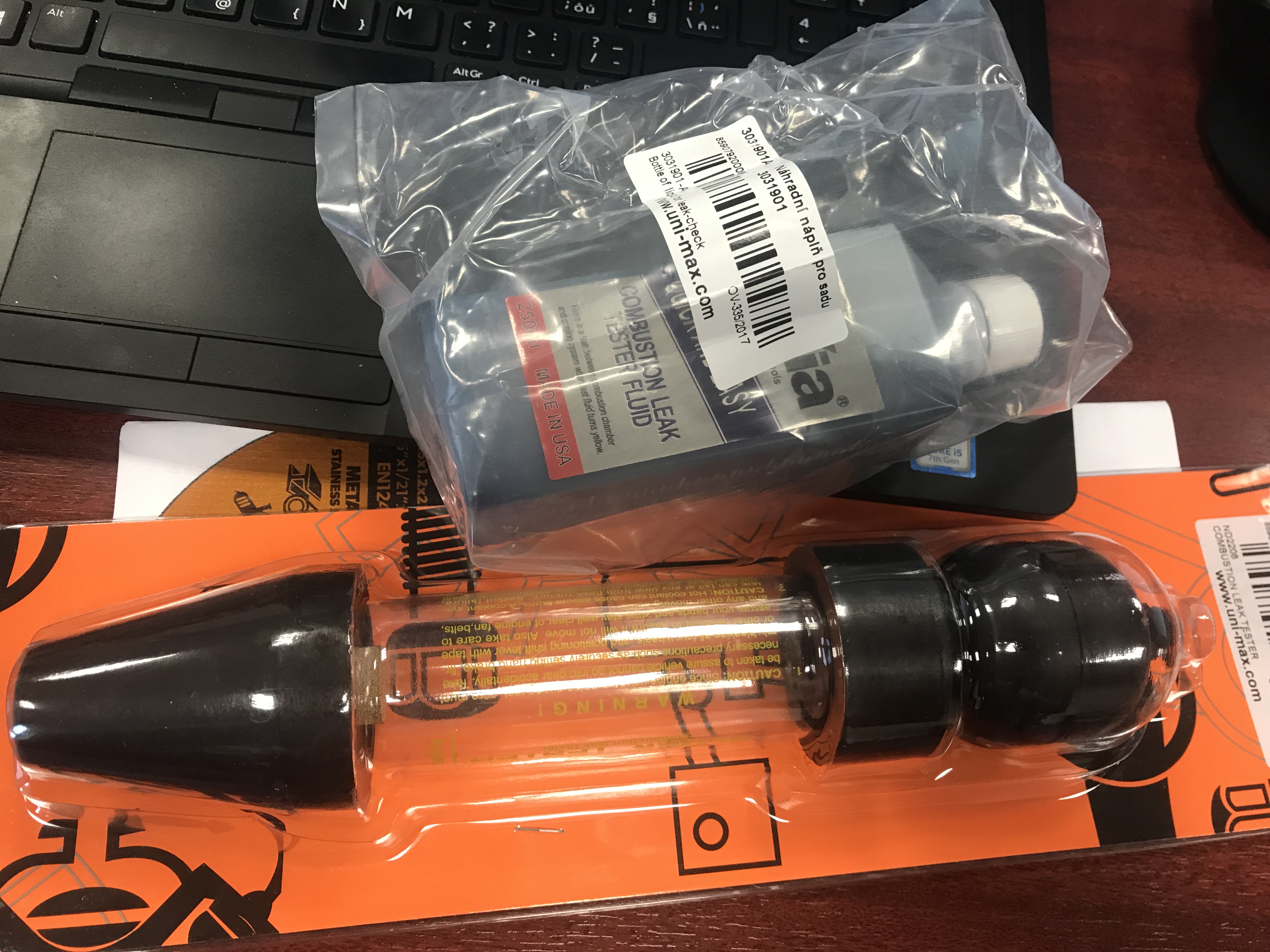

.... tak aby jsme tu planě nespekulovali, tak jsem objednal test na spaliny - https://www.uni-max.cz/tester-uniku-spa ... systemu/d/ .... samo že s kapalinou. Vánoce jsou tady.... stupo:

No jo, tester jsem koupil, protože sám už jsem to řešil X-krát a i tu na klubu je vidět, že než spekulovat a kde co zkoušet, tak tohle by mělo být ověření na jistotu. Navíc se tím dá vypozorovat na kterém válci je problém a po sundání těsnění se dá zaměřit konkrétně, než jen odhadovat který defekt na těsnění je ten zásadní.
Zkusím tento týden vypozorovat jak to po vychladnutí zůstane natlakované když pojedu do práce opravdu piánko a když to vezmu zostra.

Příspěvek od Trunda » stř pro 19, 2018 13:57
Je to tu. Ta testovací nádoba vypadá vtipně :-D
Příspěvek od Pítrs » stř pro 19, 2018 14:34
Bažanta mi to nepřipomíná.
