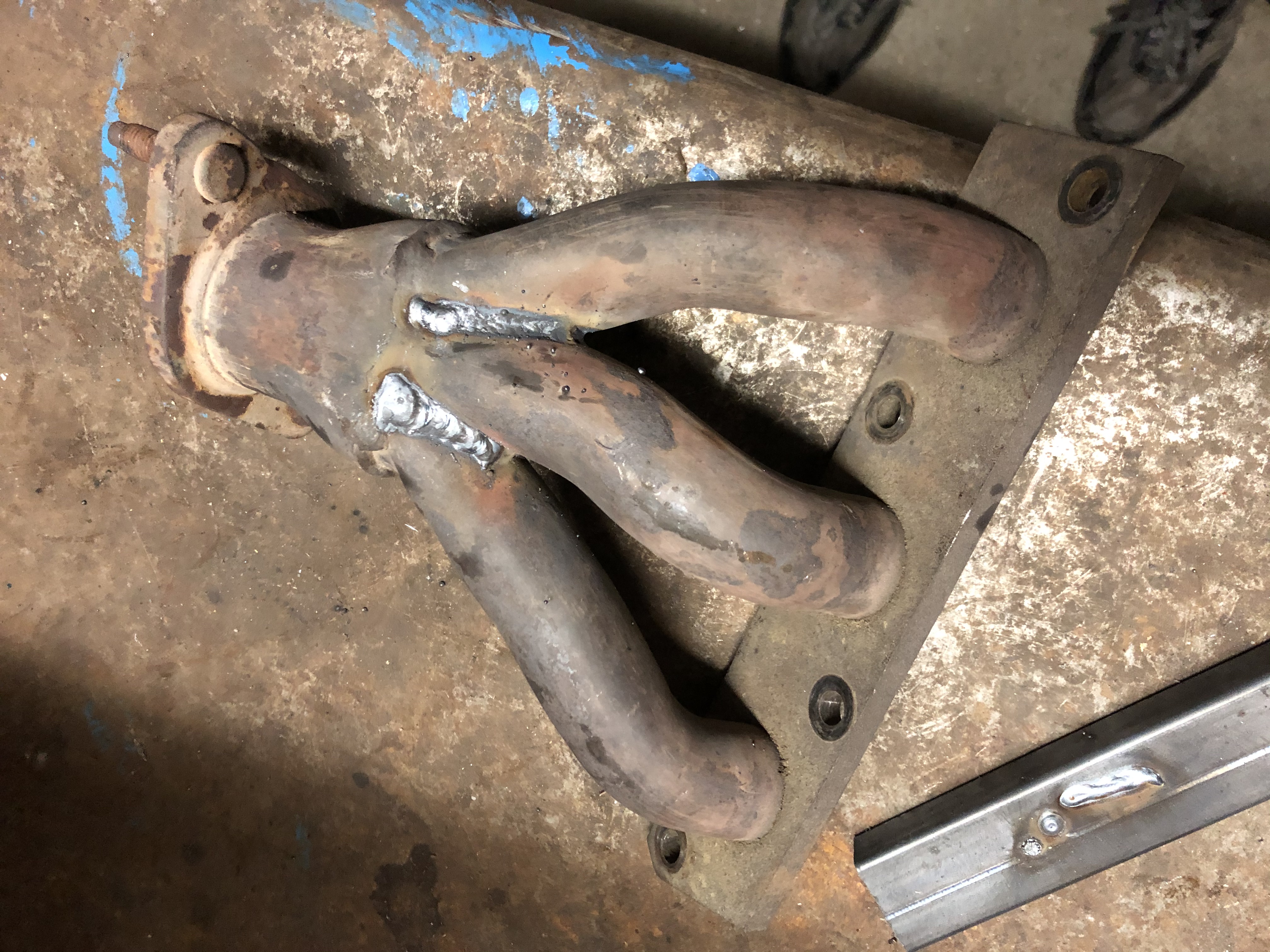

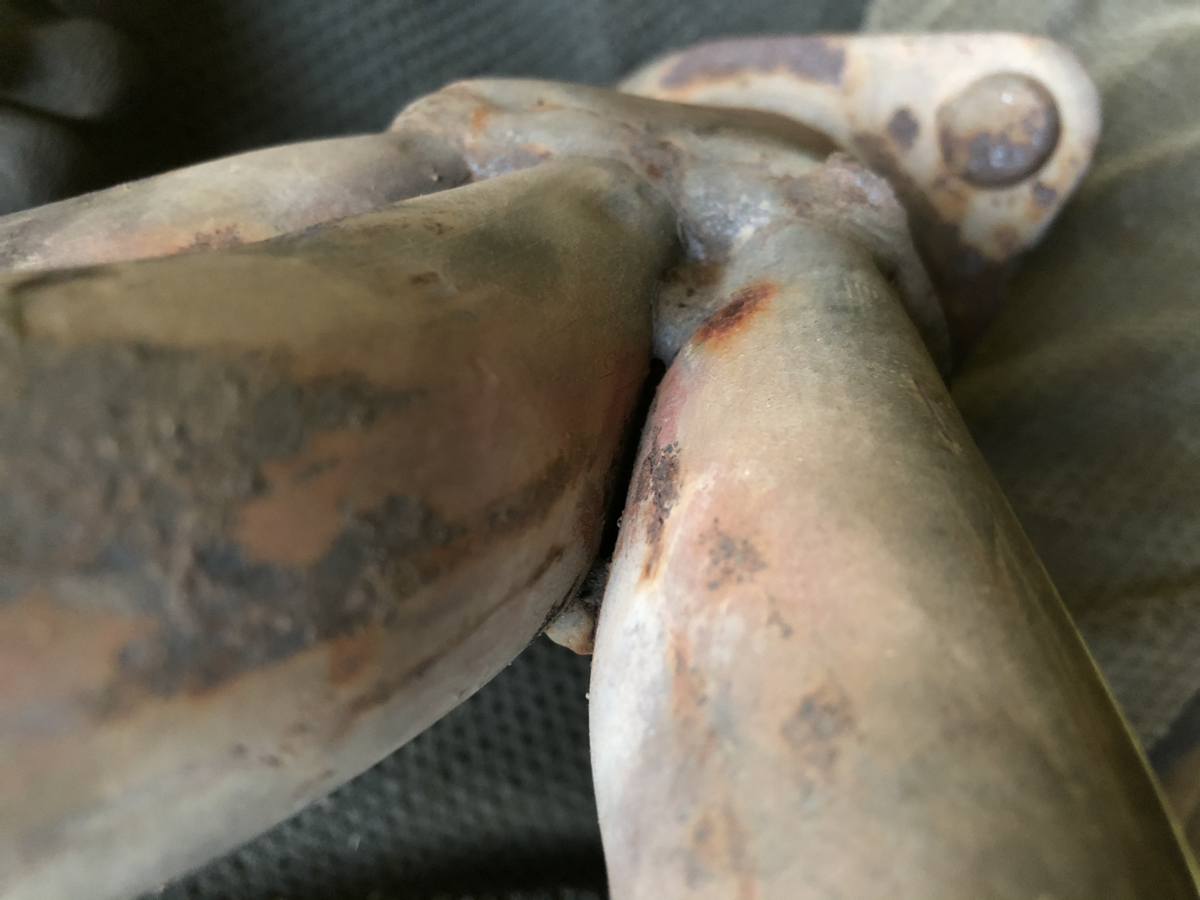

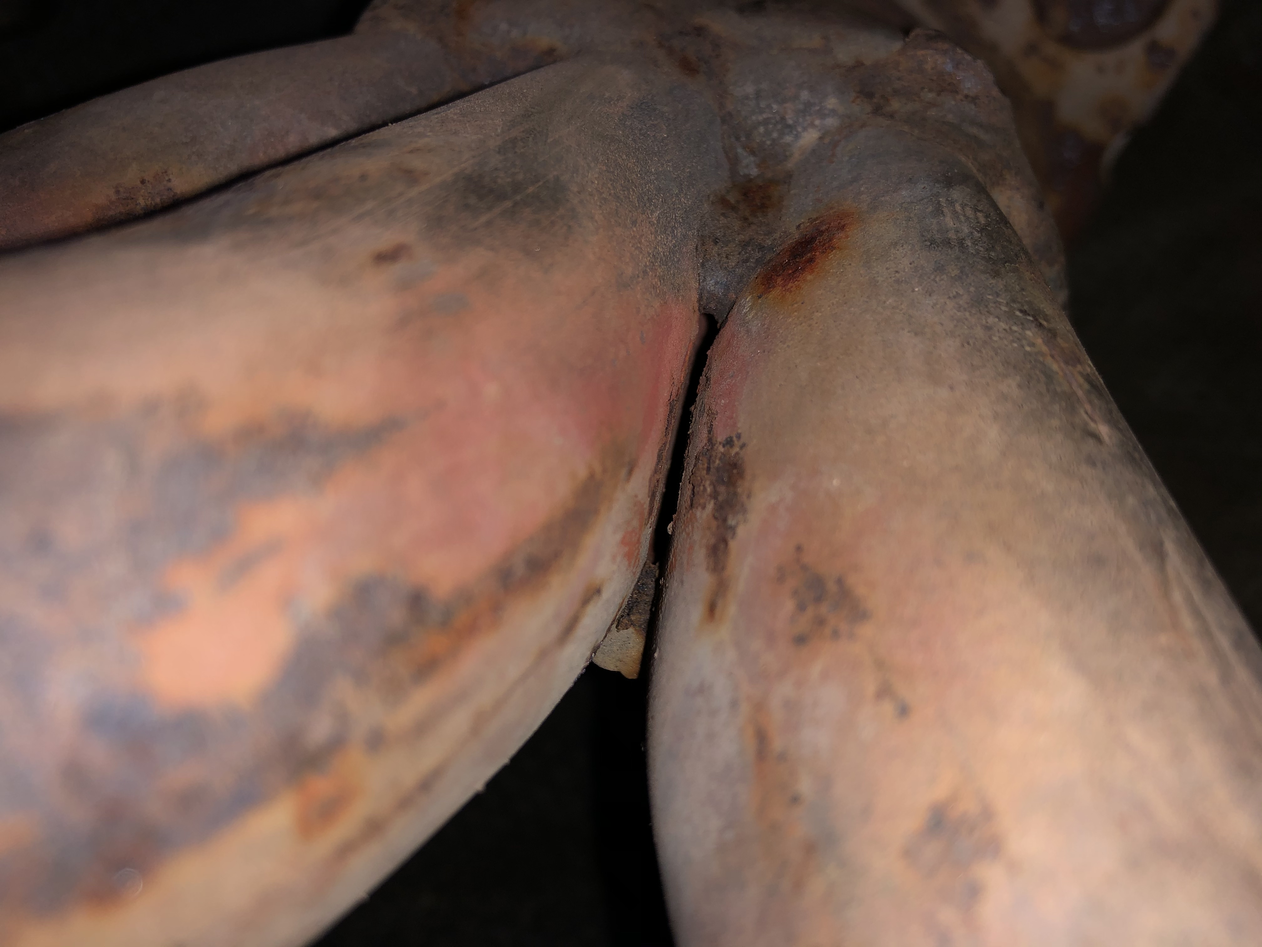

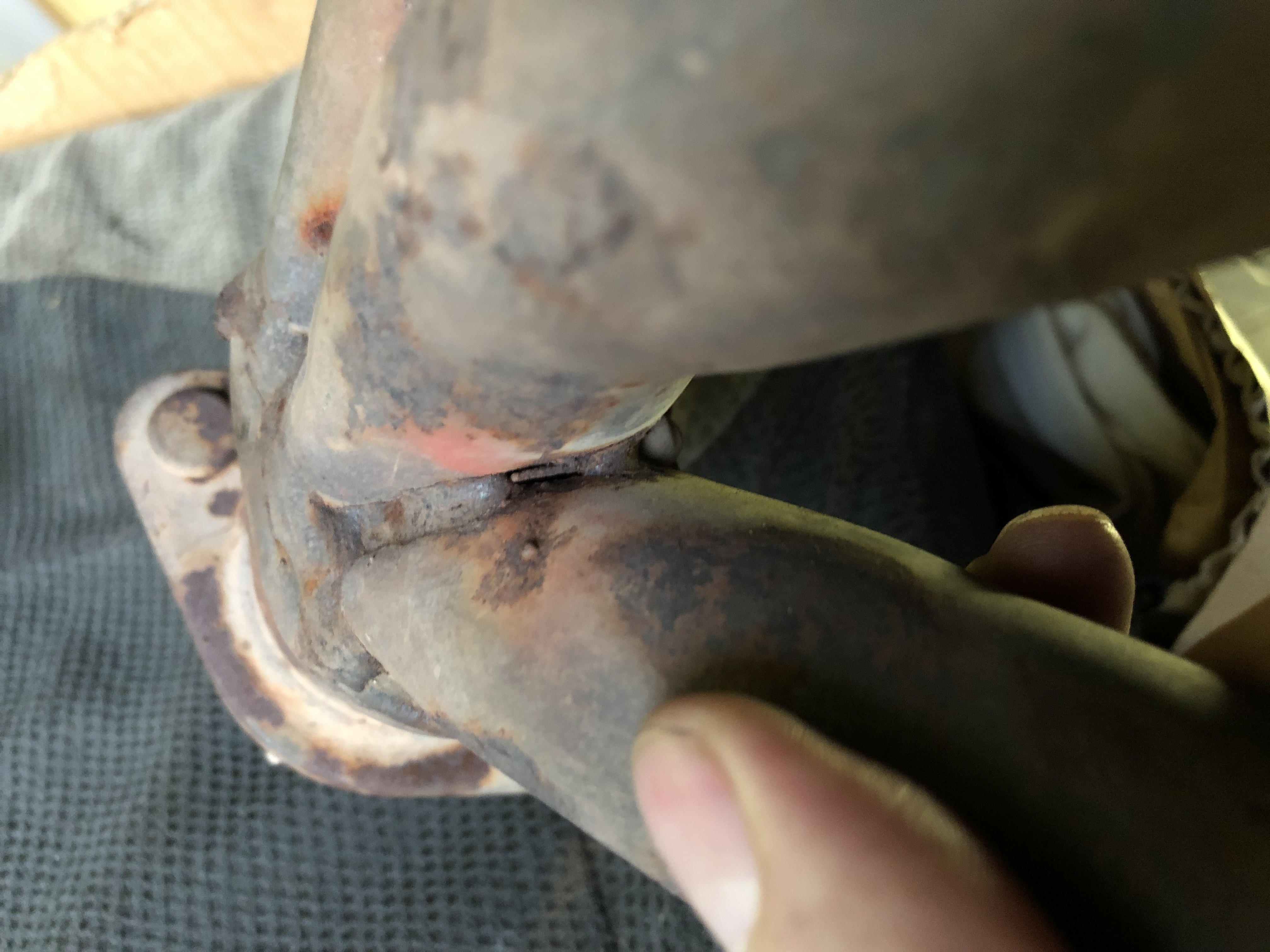

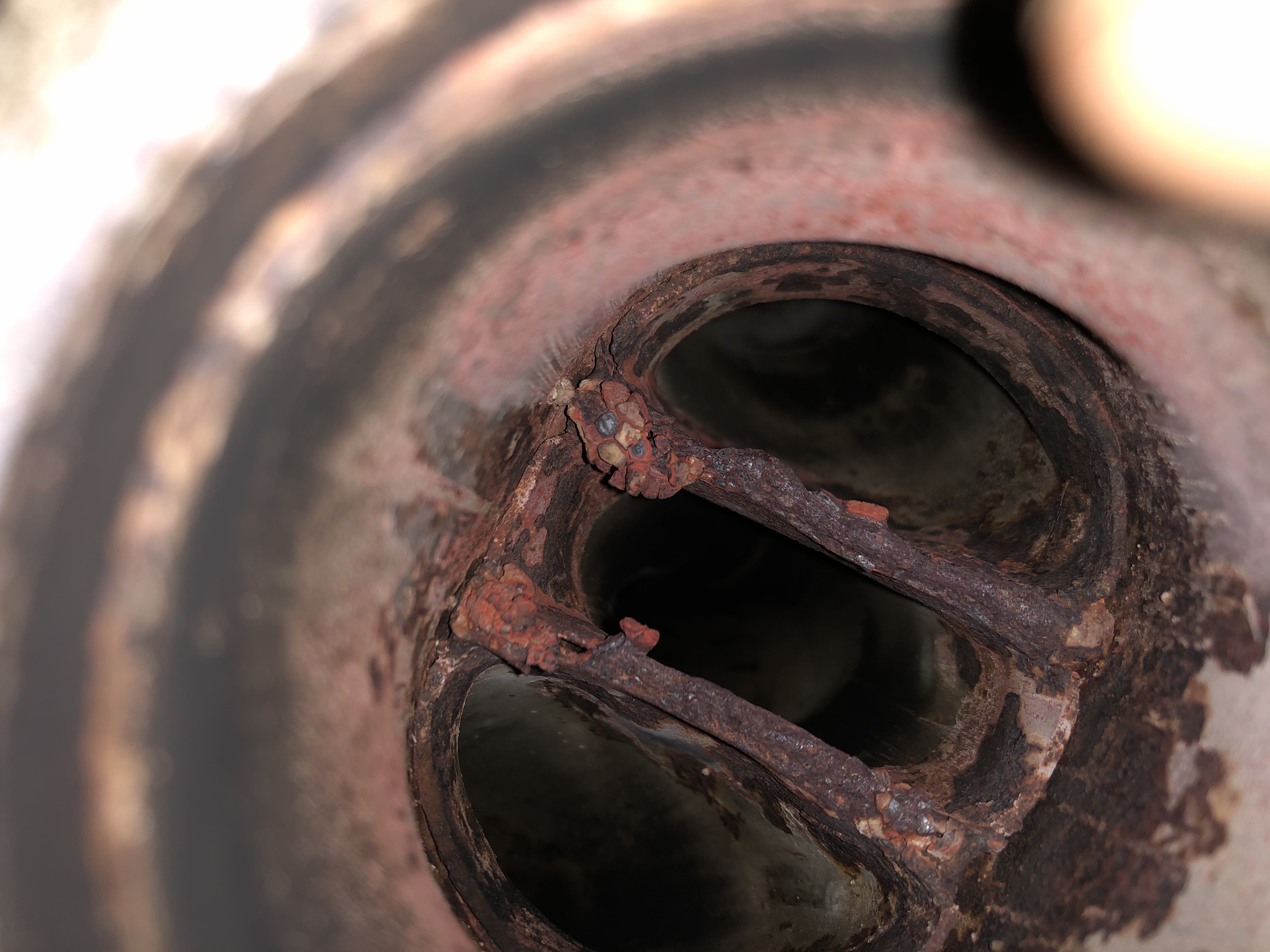

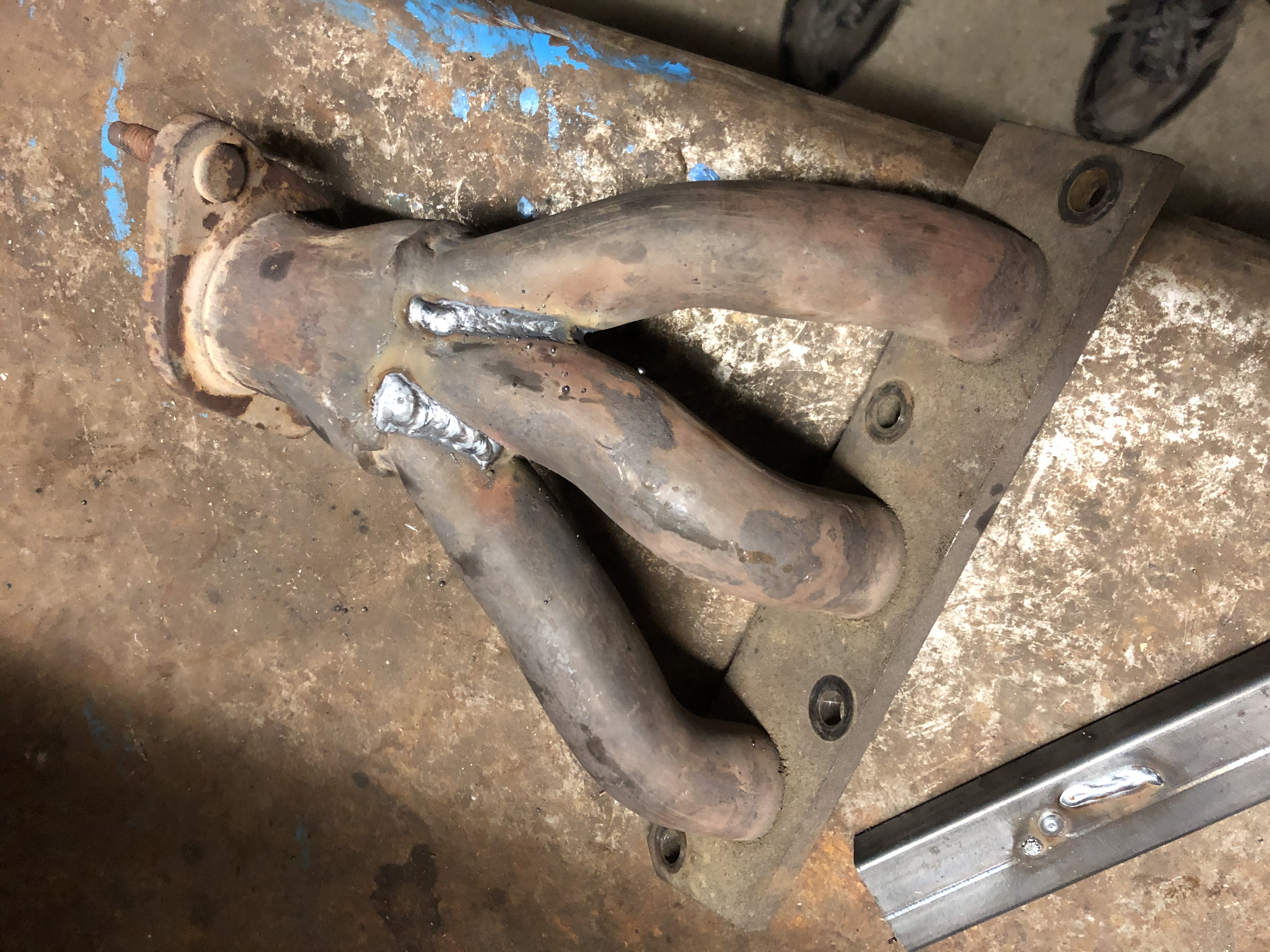

Jak jsem psal v jiném vlákně, v týdnu jsem poléčil zadní díl výfuku. Jenže jak jsem vyhodil pryč sportovní filtr a zezadu už to nestřílí a neburácí, tak šlo až teď slyšet, že je nějaká nepěkná netěsnost někde vepředu. Včera po práci jsem sundal spodní kryt a ejhle.... funělo to někde na zadním paroží. Tak jsem si zlámal ruce a spodem se mi podařilo paroží vykuchat ven. A opravdu mezi trubkami ve spoji byly celkem velké mezery a i uvnitř byl v pár místech přerušený svár. A zřejmě v těch místech, kudyma si to tahalo vzduch byly takové hezké škvarky. Skočil jsem opět k sousedovi a ten mi to luxusně zavařil.
Problém se svody je ten, že si to těmi škvírami celkem dost přisává vzduch a tu už to bylo fakt dost slyšet. Jenže hned za tím spojem je lambda a asi si dokážete představit co to pak dělá. Poznat to bylo už při pohledu dovnitř, kde přední svody byly uvnitř hezky bíle, kdežto tu ty byly hnědé. Jednoduše nasávaný vzduch mátl lambdu a na těch třech válcích se to snažilo dělat bohatší směs a proto to tam asi taky nebylo bílé.

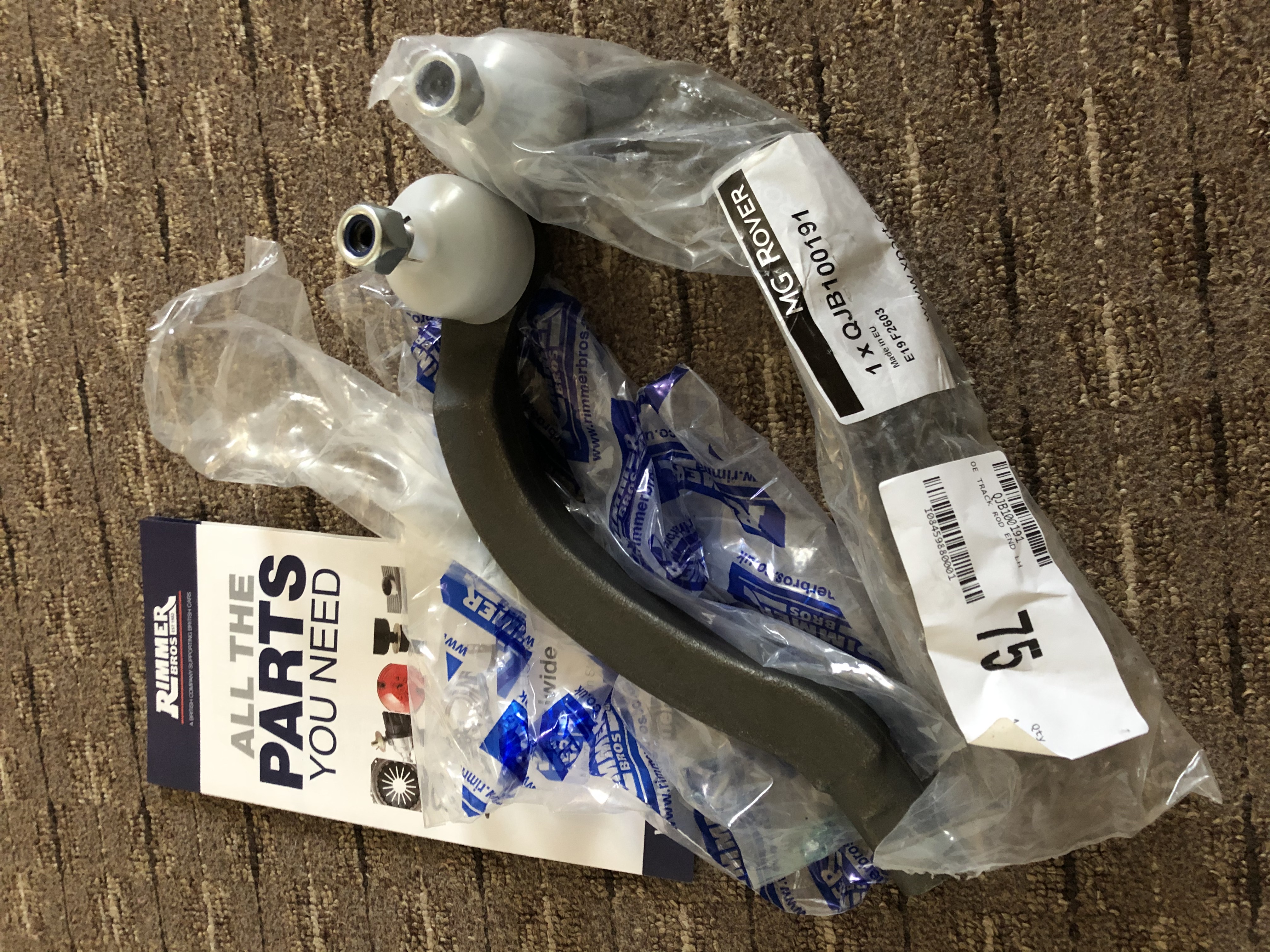

Ale.... heleďte, musím vyměnit ten vyčváchanej čep řízení, co jsem před rokem dával nový od Delphi. A já koukám, že tu v ČR už nikdo nemá skladem nic jiného, než tu takové levné šmejdy, které nic nevydrží. Nemáte někdo přeci jen nějaký tip, kde by se tu dal sehnat kvalitní čep řízení? Ani TRW už nemají skladem. Takže asi budu nucen objednat Genuine čepy z Rimmerů, kde je mají za celkem snesitelnou cenu, dokonce lepší, než tu byly ty TRW.
Příspěvky: 18129
Příspěvek od Trunda » pon bře 16, 2020 11:51
Tak dorazily čepy od Rimmerů.... sice poštovný asi 700,-, ale prostě i tak to vyšlo lépe, jak cokoli jiného. Ale doufám, že to už vydrží na dosmrti... auta :-)
