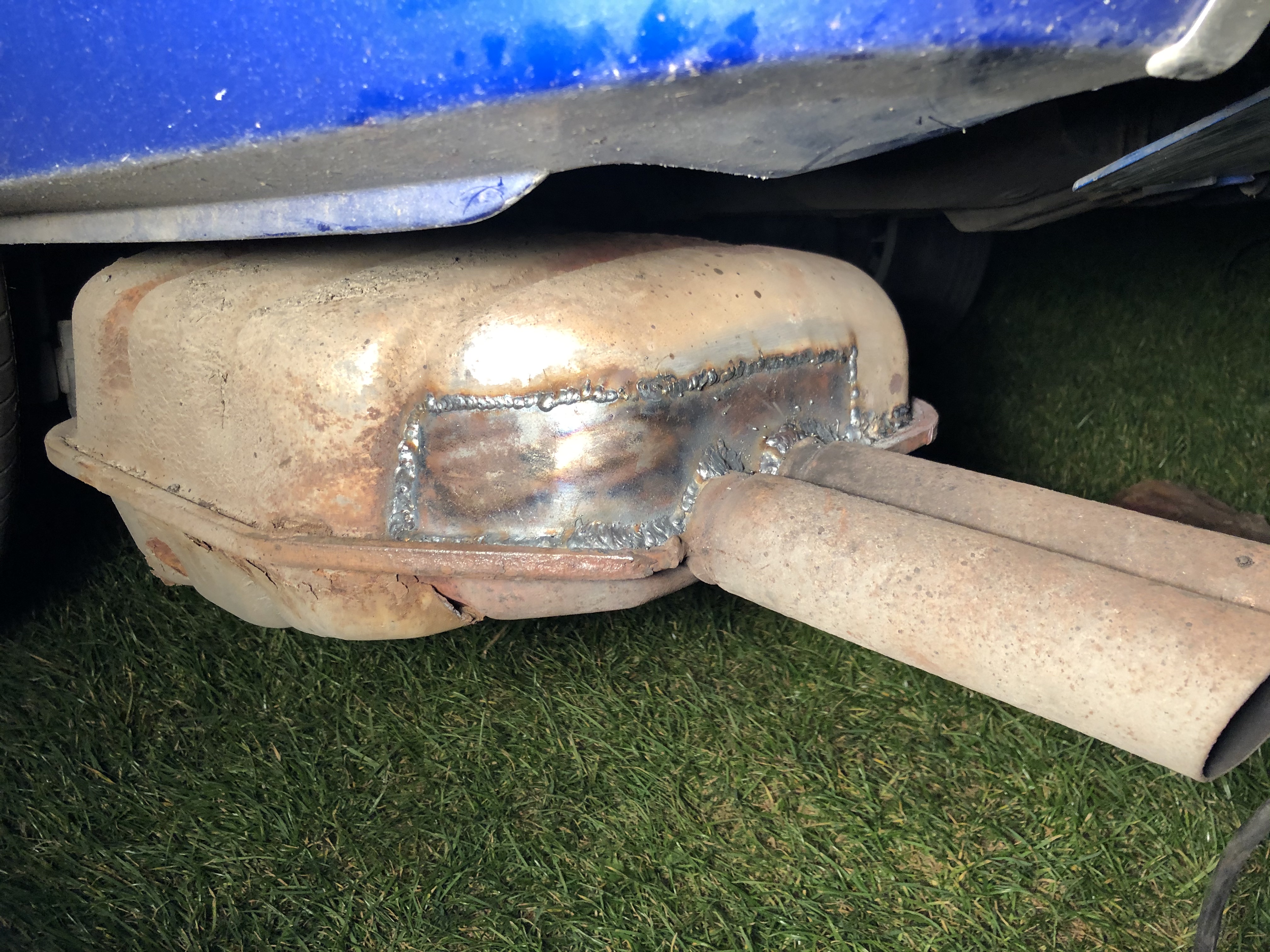

Jak jsem psal v jiném vlákně, v týdnu jsem poléčil zadní díl výfuku. Jenže jak jsem vyhodil pryč sportovní filtr a zezadu už to nestřílí a neburácí, tak šlo až teď slyšet, že je nějaká nepěkná netěsnost někde vepředu. Včera po práci jsem sundal spodní kryt a ejhle.... funělo to někde na zadním paroží. Tak jsem si zlámal ruce a spodem se mi podařilo paroží vykuchat ven. A opravdu mezi trubkami ve spoji byly celkem velké mezery a i uvnitř byl v pár místech přerušený svár. A zřejmě v těch místech, kudyma si to tahalo vzduch byly takové hezké škvarky. Skočil jsem opět k sousedovi a ten mi to luxusně zavařil.
Problém se svody je ten, že si to těmi škvírami celkem dost přisává vzduch a tu už to bylo fakt dost slyšet. Jenže hned za tím spojem je lambda a asi si dokážete představit co to pak dělá. Poznat to bylo už při pohledu dovnitř, kde přední svody byly uvnitř hezky bíle, kdežto tu ty byly hnědé. Jednoduše nasávaný vzduch mátl lambdu a na těch třech válcích se to snažilo dělat bohatší směs a proto to tam asi taky nebylo bílé.
Každopádně tento problém je vyřešen, sic udělal jsem blbost, že jsem endoskopem nekoukl do Y dílu a na kat. Tam totiž pořád vzniká takový drnčivý zvuk a vůl jsem se mohl podívat, jestli tam něco není. Zvážím, jestli si nezopakuju odpojení Y dílu. Jinak trošku očekávám, že tento vyřešený problém by mohl zlepšit celkovou spotřebu.... logiku by to mělo ;-)
