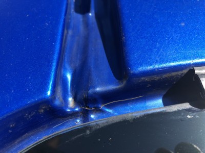

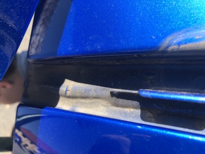

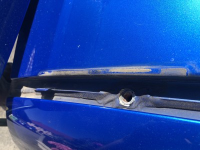

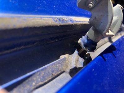

Tož vybrousil jsem ty největší linie prasklého tmelu fortunkou a malou frézkou, ale jako plech pod tím nebyl nijak dotčený, tak to možná nebylo to zásadní. Asi bych tedy víc na příčinu typoval tu mufnu, protože kupodivu ta nebyla zašroubovaná na lepidle, tmelem je to jen oplácané z vnějšku a závit to mělo mírně orezlý. Ten jsem tam zašrouboval zpět, ale namazal jsem ho tmelem. S tím tmelem jsem to ani nefotil, protože v tom úzkém žlábku ho prstem aplikovat je zárukou slušně estetického hnusu :-D ..... Jak to zaschlo, tak jsem to celé prolil voskem. Namontoval lištu a hagus a uvidíme ;-)

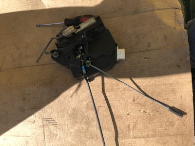

Další věc, do které jsem se pustil, v šoférových dveřích poslední dobou vnitřní klička šla mechanicky nějak tfujky. Drhla a pocitově tak, jako kdyby se zámek měl rozsypat. Tak jsem absolvoval slušného ježka v kleci a zámek vykuchal ven. Řádně jsem ho promazal, pak i všechny mechanismy kolem kliky. Namazal jsem lišty okýnka a dveře stříknul sajrajtem do dutin s olejem. Chodí to teď krásně.... libově....

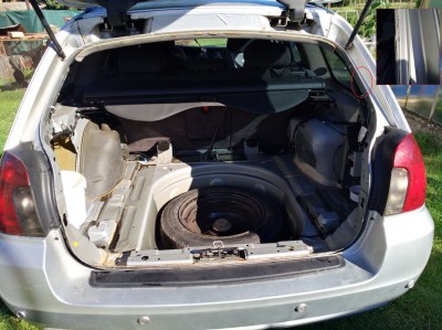

ja to hadicou s rozprasovacom nasimulujem celkom rychlo, striekam vodu na strechu, na dvere kufra a po par minutach voda kvapka dnu, takmer rovnako na oboch stranach. Stekala niekde cez zadne stlpiky a vyviera z rohov zadnych okien tam kde su spojene plechy. Okna to niesu, oknar ich testoval vzduchom a aj vodou, ak sme liali vodu len na okna zo vsetkych stran tak nic nepretekalo, az ked sa liala voda na cele auto.
Do rezervy sa mi dostava len malo vody, ale vidno ako voda presakuje cez tesnenie a aj stoji v tesneni a hrdzavie cela spodna hrana kufra.
Koli tomu som podozrieval aj hranu pod tesnenim na bokoch, kde su medzeri medzi plechmi (vidno na fotke), ale zalepil som to paskou a voda dalej veselo zateka.
Stresne nosice a listy som vybral, ale pod nimi nic viditelne nieje, ani tak popraskany tmel.
