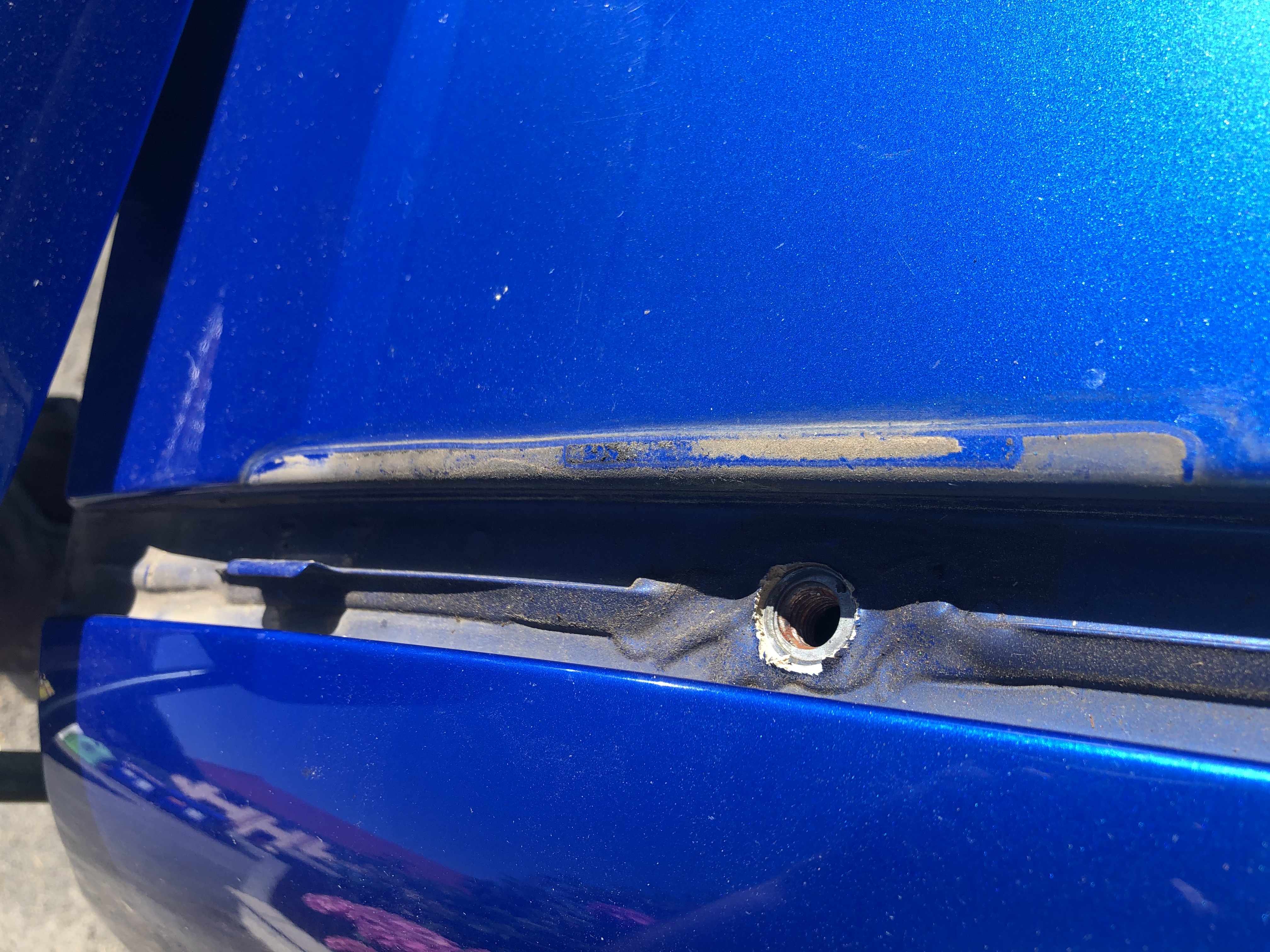

Tož vybrousil jsem ty největší linie prasklého tmelu fortunkou a malou frézkou, ale jako plech pod tím nebyl nijak dotčený, tak to možná nebylo to zásadní. Asi bych tedy víc na příčinu typoval tu mufnu, protože kupodivu ta nebyla zašroubovaná na lepidle, tmelem je to jen oplácané z vnějšku a závit to mělo mírně orezlý. Ten jsem tam zašrouboval zpět, ale namazal jsem ho tmelem. S tím tmelem jsem to ani nefotil, protože v tom úzkém žlábku ho prstem aplikovat je zárukou slušně estetického hnusu :-D ..... Jak to zaschlo, tak jsem to celé prolil voskem. Namontoval lištu a hagus a uvidíme ;-)

Ono to není tragicky moc. Když to teklo tím těsněním kolem dveří kufru, tak to bylo schopné z rezervy udělat bazén, toto je relativně pár kapek. Ale kape to do místa, kde je elektronika a hlavně kdo chce, aby se mu mezi plechy proháněla i kapka vody. Samozřejmě je otázka, kolik toho tam odchytím a kolik tam toho reálně proteče jinam, kde to nevidím. Ale já nechci aby se to dělo, protože tohle jsou pak důvody, proč vyhnívají prahy a lemy, protože až tam pak ty kapky doputují.
Zkusím oblepit ploutvičku na střeše. Ale to se mi moc nezdá, protože kdyby kolem ní protékalo, tak nevěřím tomu, že to steče nějak po plechu až do takových míst.....

Ale co je děs, že tohle je obecný neduh Tourerů už leta. Většina z nich má korozi v CD mechanice, což je právě přesně tento důvod. Ta voda tam vyvěrá v tom rožku bočního okna a tohle se řeší právě i v té diskuzi na anglickém fóru, Make to řeší a jsem si téměř jist, že tam teče většině aut, akorát kdo nemá navigaci, tak o tom třeba ani neví.
A to, že to anglán vyřešil přetmelením linie spojů plechů, to beru jako naprosto logický závěr. Obzvlášť v tom ohybu plechů, kde to přechází ze střechy ke dveřím, ty plechy nebudou lícovat a pak je individuální to, jestli se jim podařilo tmel přes to aplikovat tak, že to těsní. Nicméně u mě to logiku nemá, protože si jsem celkem dost jistý tím, že jsem to přetmelil dobře, navíc ještě zalil voskem a ono se i tak nic nezměnilo.
Co je na prd je to, že i když leje, tak tam ta voda prosákne až po delší době vydatného deště a tak si nejsem jistý, že bych třeba poléváním hadicí toto nasimuloval. Jenže tím bych ale byl schopný to lokalizovat. Tímto způsobem jsem to zatím nezkoušel, protože jsem si byl vždy celkem jistý tím, že ten zdroj znám. Teď už ale fakt nevím, takže to budu muset zkusit takto.

Ono to není množství, které by bylo tak velké, aby proteklo do rezervy. Je to "pár" kapek. Ale i to je blbé a možná blbější o to víc, že to je plíživé a člověk si toho nevšimne a tudíž neřeší, přičemž škody to je schopné napáchat bolestivé.
Boční okno si nechal kontrolovat Make a řekli mu, že tím to nebude. Mě se to taky nezdá, protože jsem ho oblepil a nic to nezměnilo.
Ještě mě napadá, nad dveřmi je taková lišta.... nevím jakým způsobem je upevněná, jestli za ní není něco nepěkného.
Navíc a to by chtělo zjistit, pořád se nevyloučilo to, že to má souvislost se střešním oknem. Neslyšel jsem o nikomu, komu tam teče a neměl střešní okno.
Jinak bych rád, ať se tu do diskuze zapojí více lidí a určitě vítám jakékoli smysluplné podněty vedoucí k odhalení této záhady ;-)

ja to hadicou s rozprasovacom nasimulujem celkom rychlo, striekam vodu na strechu, na dvere kufra a po par minutach voda kvapka dnu, takmer rovnako na oboch stranach. Stekala niekde cez zadne stlpiky a vyviera z rohov zadnych okien tam kde su spojene plechy. Okna to niesu, oknar ich testoval vzduchom a aj vodou, ak sme liali vodu len na okna zo vsetkych stran tak nic nepretekalo, az ked sa liala voda na cele auto.
Do rezervy sa mi dostava len malo vody, ale vidno ako voda presakuje cez tesnenie a aj stoji v tesneni a hrdzavie cela spodna hrana kufra.
Koli tomu som podozrieval aj hranu pod tesnenim na bokoch, kde su medzeri medzi plechmi (vidno na fotke), ale zalepil som to paskou a voda dalej veselo zateka.
Stresne nosice a listy som vybral, ale pod nimi nic viditelne nieje, ani tak popraskany tmel.

Z toho lemu dveří to nebude, ale ano, ten si ošetři a těsnění tam dej zpět na nějakém tmelu tak, ať do něj voda nezateče. Já jsem ten lem jen stříknul dočasně voskem a už jen to na to zabralo. Nicméně to zatékání u okénka musí mít zdroj někde blízko střeše. Co si budeme povídat... chtělo by to sundat střešní tapec, jenže jak se ho dotknu, tak z něj definitivně odpadne čalounění :-(
